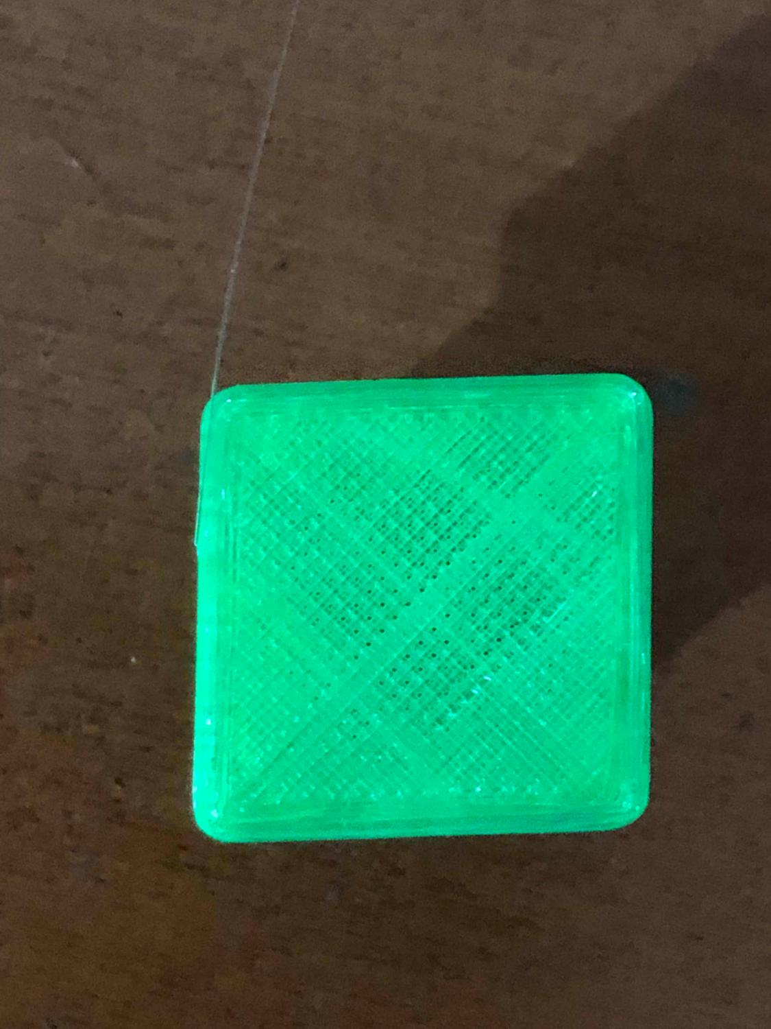

shakle Inviato 13 Maggio 2021 Autore Inviato 13 Maggio 2021 avevo il motore x non defilato alla barra di 3-4mm.. sembra essere quasi risolto. come faccio a controllare/regolare la tensione delle cinghie? non ho i sensori nelle mani 😅 Cita
MayTs Inviato 13 Maggio 2021 Inviato 13 Maggio 2021 Occhio che le barre non devono andare in battuta contro l'albero del motore. Cita
shakle Inviato 13 Maggio 2021 Autore Inviato 13 Maggio 2021 per il piatto più di cosi non riesco come verifico/regolo la tensione giusta delle cinghie? Cita

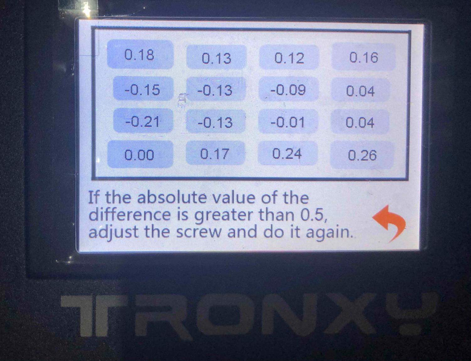

muffo Inviato 14 Maggio 2021 Inviato 14 Maggio 2021 Il 13/05/2021 at 16:51, MayTs ha scritto: Ma quella stampante viene fornita di serie col sensore per il livellamento automatico? perché in tal caso, non vedo il senso di dover far regolare lo Z-offset (che è un valore COSTANTE che non cambierà mai nella stampante, ed è dato dalla distanza tra nozzle e sensore stesso). Qualcuno sa chiarirmi Expand Va regolato la prima volta e poi a ogni cambio di ugello e a volte anche se livelli manualmente, il sensore ti permette la ripetibilità della posizione, ma non da alla macchina la distanza tra piatto e ugello. Cita
shakle Inviato 15 Maggio 2021 Autore Inviato 15 Maggio 2021 la stampa è migliorata facendo il preriscaldamento ed eliminando a mano il filamento in più fuoriuscito.. ma la forma è sempre un po romboide.. ho cercato di migliorare la tensione delle cinghie ma manualmente mi è difficile capire la tensione giusta. non dovrebbe essere questione di montaggio ma se così fosse la sapphire plus sicuramente non risentirebbe di questi problemi.. EDIT: risolto il problema.. l'asse del estrusore non so come mai ma è storto Cita
