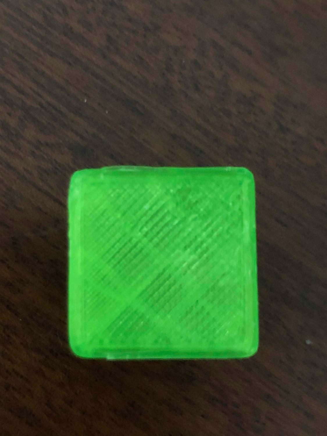

se non avessi ricontrollato non avrei trovato il problema 😜. ho la stampante appoggiata su un piano alto e non mi era ben visibile che le distanze dagli estremi dell'asse dell'estrusore erano diverse.. di conseguenza le cinghie non erano regolate come si deve, però il cubo è stato montato a cubo. non so come mai l'asse dell'estrusore fosse storta. comunque ora le stampe vengono bene.
l'unica cosa che devo fare prima di stampare è preriscaldare piatto e testina e cercare di eliminare il PLA in eccesso prima della stampa.
Ci sono altre cose da fare prima di stampare? penso che come prima stampante posso ritenermi soddisfatto dei risultati..

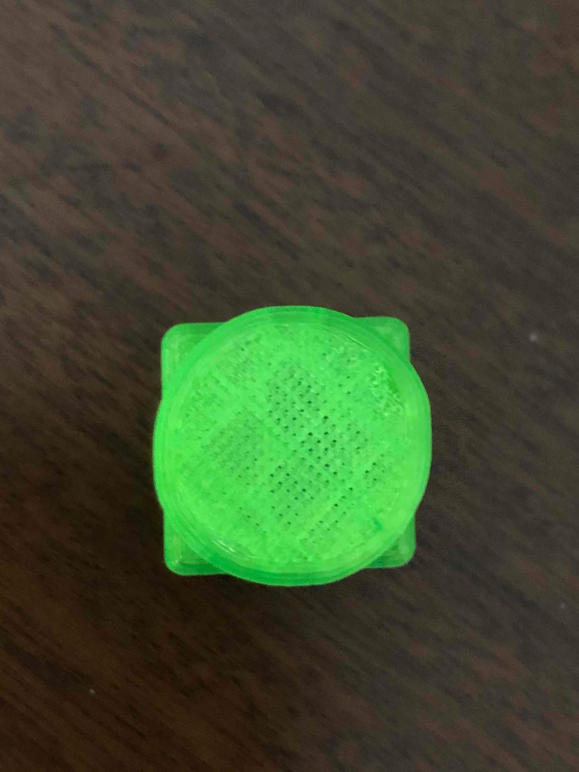

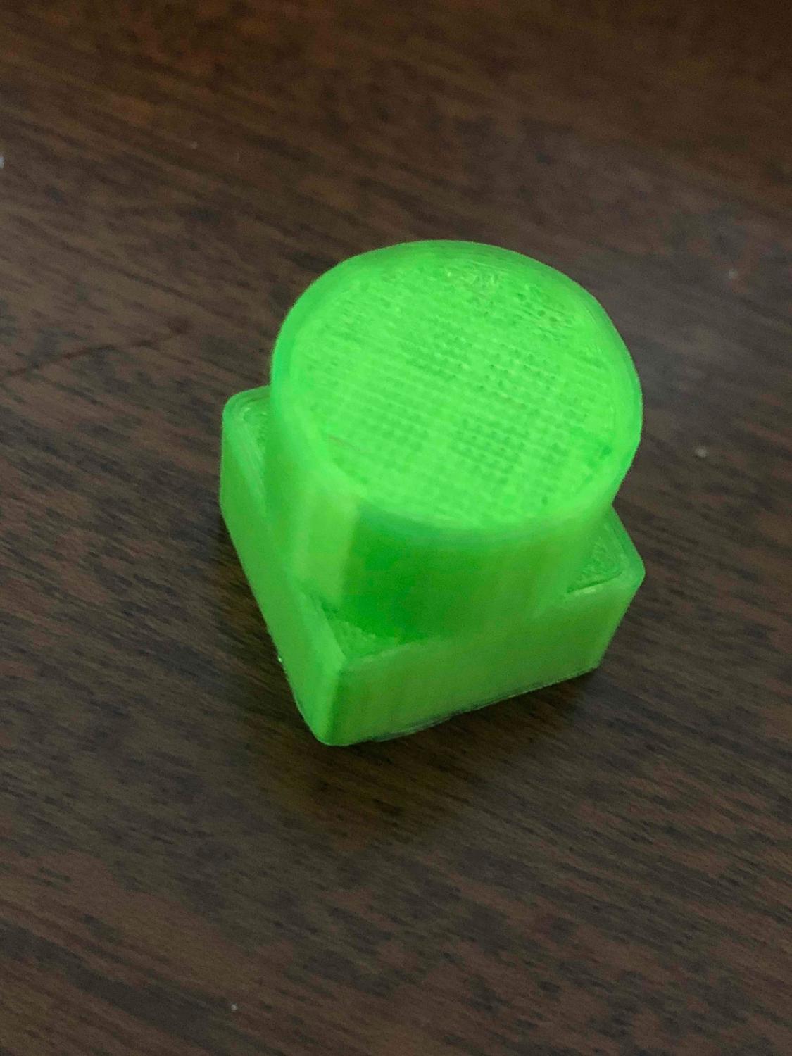

devo ammettere che ho sempre difficoltà a interpretare bene le immagini(non ho più 20 anni😥).
Inoltre il colore del pla complica ulteriormente...
detto questo è meglio di prima ma sembra ancora deformata la stampa, ed inoltre vedo giusto e ci sono dei buchi sulla superficie?
Prova a stampare qualcosa di "tuo", così inizi a vedere anche come si usa lo slicer
Stampa un quadrato di una ventina di centimetri almeno, anche solo il contorno,  con una squadra guarda se' e' in squadro cosi' vedi se l'asse del gantry e' ragionevolmente dritto e non fai dei rombi.

cosa dovrei migliorare ancora? non ho ancora il centimetro elettronico per controllare.. sicuramente non sono perfette le stampe. quei buchi fanno parte della figura mi sembra.. devo ancora mettermi sul software.. cosa dovrei usare?
ceraca un profilo per Cura (o la stramberia che usa la tua stampante) ottimizzato per il materiale che usi, fai la calibrazione dell'estrusione, guarda che le misure di quello che stampa siano corrette (ci sono varie guide anche su questo forum).
per questo è meglio se stampi file tuoi, così sai esattamente come dovrebbe venire, e capiamo se un difetto è un difetto...
Segui il consiglio di @eaman , a scanso di equivoci specifico che ha detto un QUADRATO non un CUBO.(un cubo di 20 cm ci perdi parecchie ore a stamparlo e non serve al momento). basta un quadrato di pochi layer per vedere se stampi in squadra...
