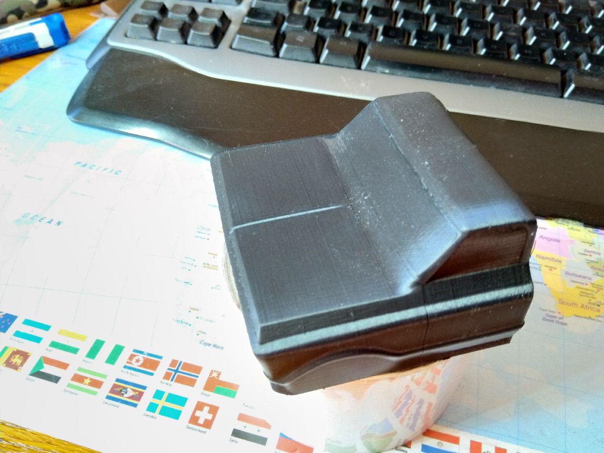

Otto_969 Inviato 2 Maggio 2021 Condividi Inviato 2 Maggio 2021 Stampanti FDM senza "striature" non ne esistono... Cmq guarda, io non voglio convincere nessuno, ma non vorrei che la parola "stampante" ti faccia apparire queste macchine come qualcosa che non sono. Riguardo alla velocità, non conosco la Sapphire (ma conosco benissimo le guide lineari perchè ci lavoro, e la loro presenza non vuol dire nulla in quanto cinesi... Fossero Hiwin allora si, ma una singola guida costa quanto una intera Sapphire), la velocità la fà il pezzo da stampare e l'abilità dell'utente nella gestione dello slicer... Certo se fai rettangoli smussati da 30cm di lato puoi andare anche a 130mm, ma in un'ora smonti la macchina e la stampa sarà cmq da schifo, se devi fare un angolo retto il carrello vola fuori dalla finestra... Una volta ho bevuto una Red Bull, ma non mi sono spuntate le ali... 😁 Cmq a proposito di qualità, questa è una delle mie prime stampe appena finita ed impolverata (la polvere dà la misura del discostamento dal progetto): Cita Link al commento Condividi su altri siti Altre opzioni di condivisione...
shakle Inviato 3 Maggio 2021 Autore Condividi Inviato 3 Maggio 2021 la stampa non sembra il massimo. Cita Link al commento Condividi su altri siti Altre opzioni di condivisione...
