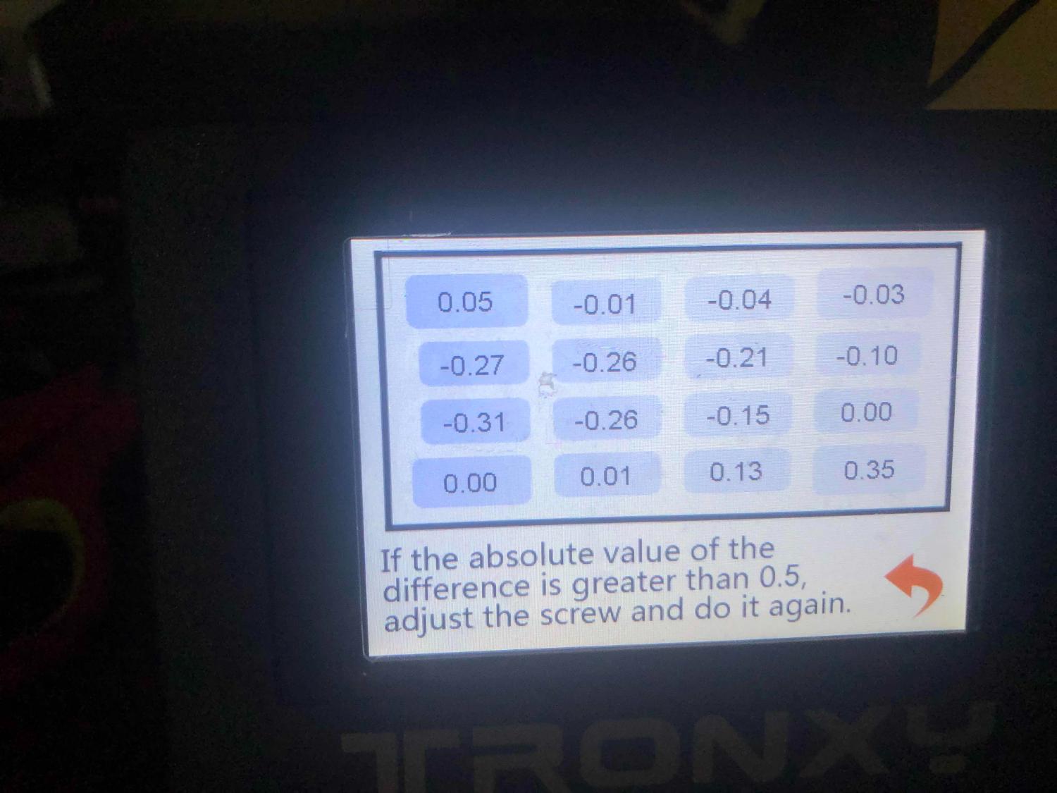

questi sono i valori dell'auto calibrazione. come li sistemo?
Ma 6mm tra un lato e l'altro del piatto e avvi la calibrazione?
Guarda fermati un momento e gaurdati un po di tutorial su come si prepara una stampante, tipo questo

1 ora fa, shakle ha scritto:
Era la fraffetta troppo laterale e il sensore la rilevava.. spostata e risolto

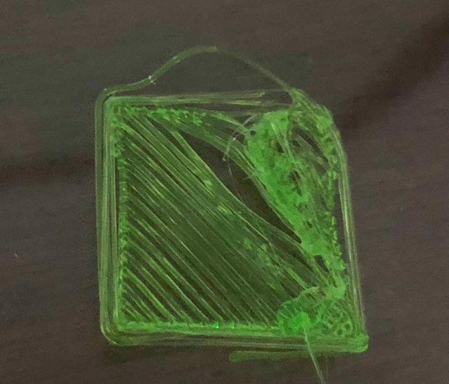

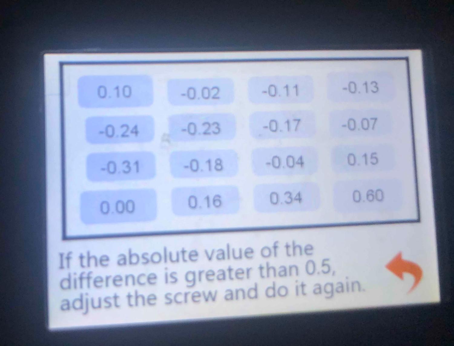

50 minuti fa, shakle ha scritto:
può andare ragazzi?
ho cercato di stampare il cubo incluso nella microsd ma il primo layer non si incolla al bed.
Ti sembra che può andare?
Hai sgrassato per bene il piatto prima di usarlo? Carta e alcol.
Hai livellato? Nella tua immagine c'è ancora una differenza di 3 decimi nell'angolo destro(che sono più di un layer...).
Hai usato lacca o colla stick per aumentare l'adesione del piatto?
Cosa stampi? Temperature?
