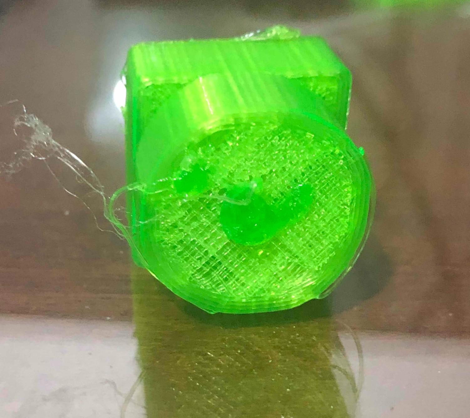

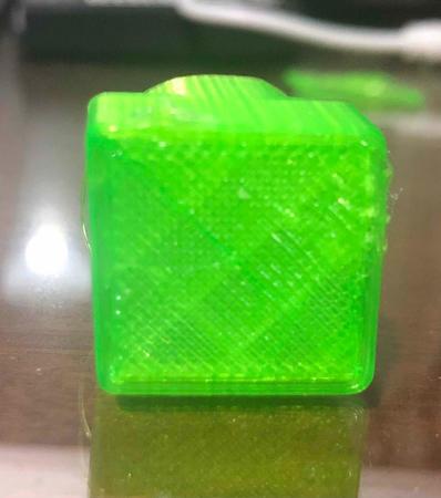

questi i risultati... il quadro è leggermente a rombo e il primo e ultimo layer non sono venuti benissimo.
da cosa può dipendere?

io non so quanto questi valori siano affidabili... ma se lo fossero, hai il piatto palesemente storto(nel senso che è  deformato). Verifica se è effettivamente così, e al caso io valuterei di farmelo sostituire...
ma il fatto che il quadro è venuto a rombo forse è dovuto ad un cattivo allineamento delle barre.. non avevo una tavola quadrata per fare gli angoli perfetti.. e ho lasciato così.. oppure forse le rotelle delle cinghie non sono messe al posto giusto..

Ovvio che un piano dritto al millesimo non esiste, ma te hai uno scostamento di più di 3 decimi tra un punto e quello adiacente.
Guarda i 4 valori verticali di sinistra: parti da +0.5, vai a -0.27 (0.32 millimetri), vai a -0,31 e poi torni a 0.
Significa che il piatto è palesemente convesso al centro e tre decimi sono un enormità(pensa che se stampi layer da 0.1 mm ti perdi 3 layer...)
come detto prima, controlla che tutta la meccanica sia assemblata correttamente, altrimenti col cavolo che stamperai bene. e anche ciò che hai trovato pre-assemblato, controllalo...
DOPO che hai fatto sti controlli e sei sicuro al 100% che sia tutto corretto, allora vediamo di capire se c'è un problema nelle stampe dovuto ad altri fattori e come risolverlo...
E le calibrazioni di estrusore  e assi... non dimenticarlo... non avere fretta che perdi tempo e puoi far danni (come rigare un piatto)
