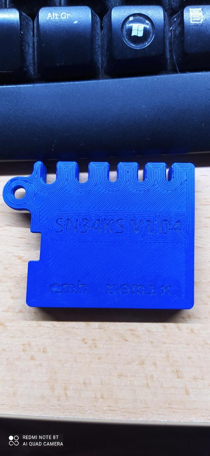

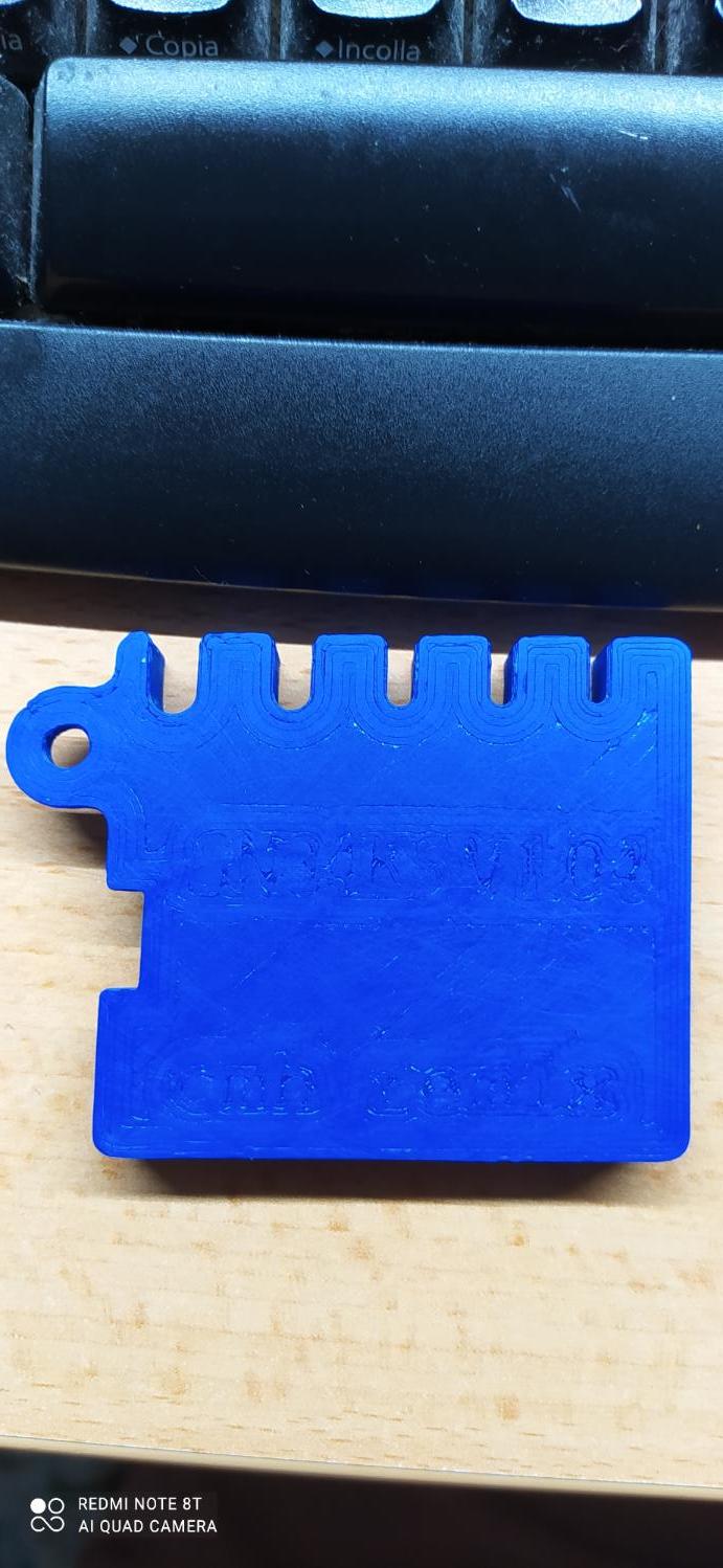

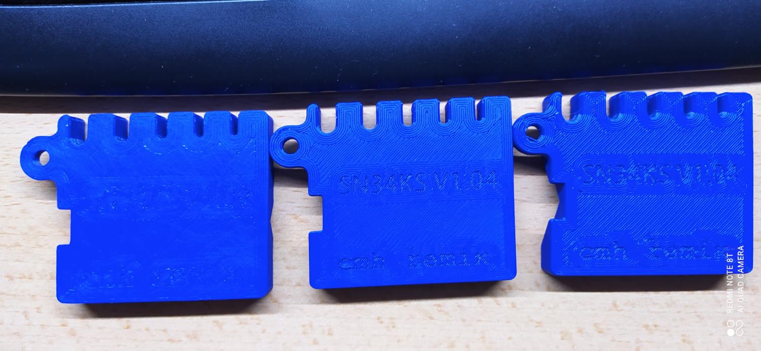

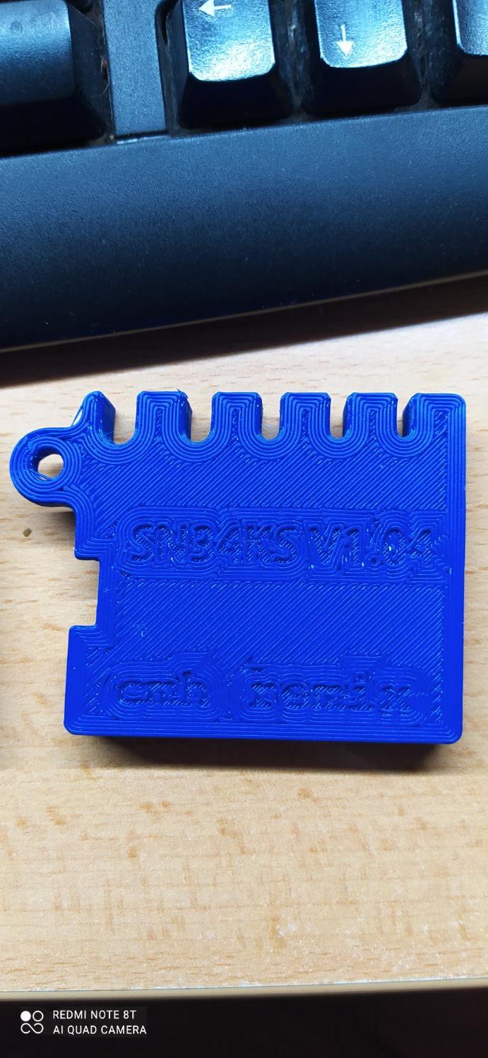

Vorrei solo portare all'attenzione gli effetti di un livellamento non ottimale
Queste tre stampe le ho fatte con la Katana utilizzando tre diversi spessimetri per livellare e far vedere cosa si ottiene.
La prima immagine è con livello a 0.15, la seconda a 0.10 (che è anche quella corretta) e la terza a 0.05. La terza, la più bassa, presenta anche il difetto del piede d'elefante.
l'ultima le riunisce tutte e tre per un confronto più ravvicinato

Hai ragione dovrei precisare meglio, però secondo me stai partendo da presupposti errati, mi spiego, quando imposti il livello a 0.10 ed il primo layer lo stampi a 0.2 non stai stampando a 0.3, stai stampando a 0.2 dal piatto, questo perché i programmatori dei firmware, Marlin o Reprap o altro, SANNO che la distanza corretta fra il nozzle ed il piatto è di 0.10 e ne tengono conto quando si fa lo slicing del pezzo.
Detto questo tutti e 3 i pezzi sono stampati a 0.2 di altezza layer ed infatti in questo caso è la distanza di livellamento che influisce sulla buona o cattiva riuscita del primo layer.
