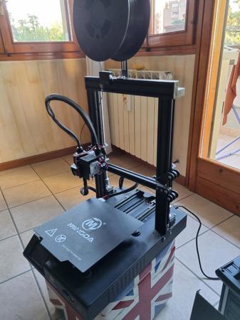

AndreMo Inviato 23 Aprile 2021 Inviato 23 Aprile 2021 Buongiorno a tutti, Vorrei ampliare sostituendolo il piano di stampa quindi mi chiedevo se la corsa degli assi x ed y è scritta nel firmware o è determinata solo dai microinterruttori? Presumo nel firmware dato che i micro sono solo da un lato. Nel caso è un parametro modificabile con repetier host tipo gli step dei motori? (ho marlin ma chiuso) La mia idea sarebbe di spostare i montanti verticali a lato della scocca, perderei 5 cm in altezza ma non mi interessa, preferisco avere più piano stampa. Ovviamente cambierei le guide degli assi x ed y montando anche qualcosa di più stabile. Grazie a chi avrà la pazienza di rispondere Cita

Marco-67 Inviato 23 Aprile 2021 Inviato 23 Aprile 2021 15 minuti fa, AndreMo ha scritto: è determinata solo dai microinterruttori? da una parte dai micro (lo 0 macchina) dall'altra nelle impostazioni di repetier proprietà stampante/piano di stampa. 14 minuti fa, MayTs ha scritto: no perchè hai scritto no? quella stampante ha i limiti nel firmaware? e se gli permette di cambiare gli step forse riesce a cambiare i limiti... immagino eh Cita
Mino Inviato 23 Aprile 2021 Inviato 23 Aprile 2021 8 minuti fa, Marco-67 ha scritto: da una parte dai micro (lo 0 macchina) dall'altra nelle impostazioni di repetier proprietà stampante/piano di stampa. perchè hai scritto no? quella stampante ha i limiti nel firmaware? e se gli permette di cambiare gli step forse riesce a cambiare i limiti... immagino eh La risposta è sì, ma deve ricompilare il firmware. Cita
MayTs Inviato 23 Aprile 2021 Inviato 23 Aprile 2021 11 minuti fa, Marco-67 ha scritto: da una parte dai micro (lo 0 macchina) dall'altra nelle impostazioni di repetier proprietà stampante/piano di stampa. perchè hai scritto no? quella stampante ha i limiti nel firmaware? e se gli permette di cambiare gli step forse riesce a cambiare i limiti... immagino eh perché deve ricompilare il firmware, lui voleva sapere se poteva modificare le dimensioni del piatto senza toccare il firmware Cita
Marco-67 Inviato 23 Aprile 2021 Inviato 23 Aprile 2021 1 minuto fa, MayTs ha scritto: perché deve ricompilare il firmware, lui voleva sapere se poteva modificare le dimensioni del piatto senza toccare il firmware si lo avevo capito e infatti io sulla mia lo cambio da repetier mo a dire il vero e, nemmeno ho modo di verificarlo, non ricordo se posso modificarlo all'interno della misura del firmware o meno, tipo nel firmware ho 300x300 e su repetier imposto 250x250 lo prende e 350x300 non lo prende ma se non ricordo male, prima di capire come funzionava, andavo a sbattere sul montante Cita
Whitedavil Inviato 23 Aprile 2021 Inviato 23 Aprile 2021 La dimensione del piatto è nel fw e non si può cambiare, al limite si può impostare un offset per rimpicciolirlo... DEVI ricompilare il fw! 3 Cita
Killrob Inviato 23 Aprile 2021 Inviato 23 Aprile 2021 nel firmware c'è scritto quanto è lungo e largo il piatto a partire dal finecorsa, per questo si fa la home quando accendi la stampante o quando fai partire una stampa, perchè la stampande DEVE sapere dove è posizionato il carrello. Puoi anche allungare Y a 500 ma se nel firmware la dimensione è 200, dal finecorsa si sposterà sempre e solo di 200. Quindi puoi modificarlo, ma devi anche mettere un firmware modificato da te 1 Cita
Marco-67 Inviato 23 Aprile 2021 Inviato 23 Aprile 2021 23 minuti fa, Killrob ha scritto: Quindi puoi modificarlo, ma devi anche mettere un firmware modificato da te va beh... son 2 righe Cita
Killrob Inviato 23 Aprile 2021 Inviato 23 Aprile 2021 5 minuti fa, Marco-67 ha scritto: va beh... son 2 righe ma infatti... gli sto solo rispondendo che può meccanicamente fare tutti gli ampliamenti che vuole, ma che se non modifica anche il firmware non serve a niente, che è ciò che ha chiesto lui 😉 1 ora fa, AndreMo ha scritto: Vorrei ampliare sostituendolo il piano di stampa quindi mi chiedevo se la corsa degli assi x ed y è scritta nel firmware o è determinata solo dai microinterruttori? Cita
