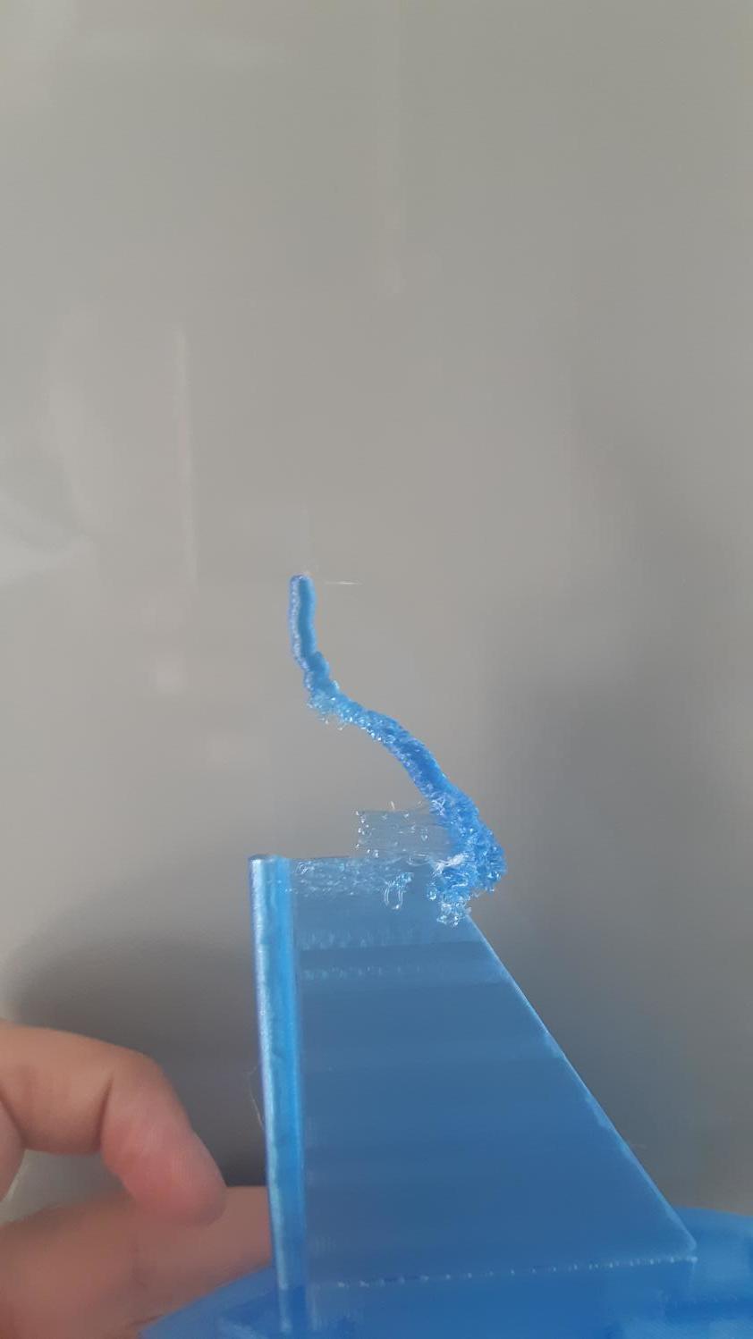

Grazie per le risposte, ieri ho stampato un diverso file ed è partita immediatamente bene, infatti la pla si è attaccata al piatto all'istante,mentre con l'altro progetto le prime linee non si attaccavano minimamente. Quindi inizio a pensare che ci fosse qualcosa che non andava nel gcode (anche se una volta su 4 è andata a buon fine).
Sul finale però,ha arricciato gli ultimi 2-3 cm (allego foto)

quel problema alla fine probabilmente è successo a causa di calore eccessivo nello stesso punto: essendo una zona molto piccola(e sempre più piccola) il pla non fa in tempo a raffreddarsi e rimane mollo, sempre più fino a far quell'effetto.
Controlla che ti funzioni la ventola materiale al 100%, al limite abbassa un po la temperatura di estrusore di 5/10 gradi e stampa più lentamente.
