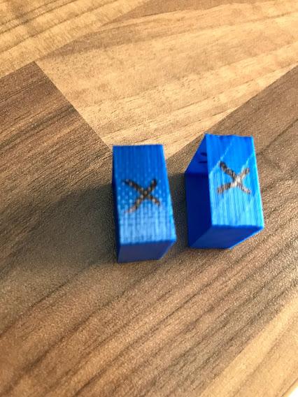

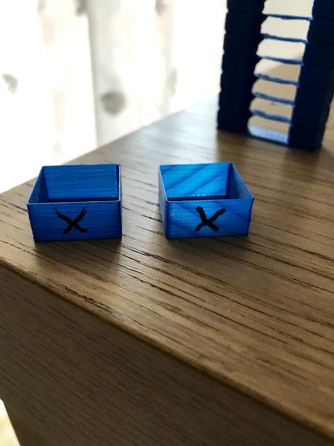

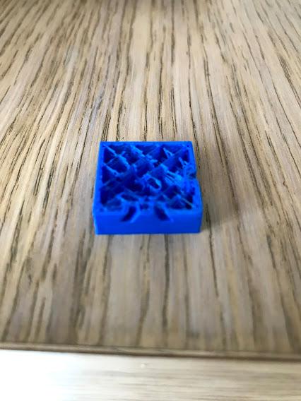

Drago30772 Inviato 24 Aprile 2021 Inviato 24 Aprile 2021 buon giorno sto iniziando a stampare dalla mia prusa I3 pro W dopo aver fatto le regolazioni degli step dell estrusore aver stampato per regolare il cubetto thin wall che vi allego ho notato le striature sulla parete che sul 1° cubo quello a sx con spessore di 0.4 e sul 2° a dx con spessore regolato per 0.3 che è il diametro del mio ugello con 195° estrusore 60 piatto 40 mm/m velocita stampa mi chiedevo a cosa fosse dovuto. nella terza stampa un cubo per calibrazione ho stoppato la stampa per il problema che vedete nel riempimento che collassa il raffreddamento si attiva dal 4° layer al 100% cosa sono questi errori ? Cita

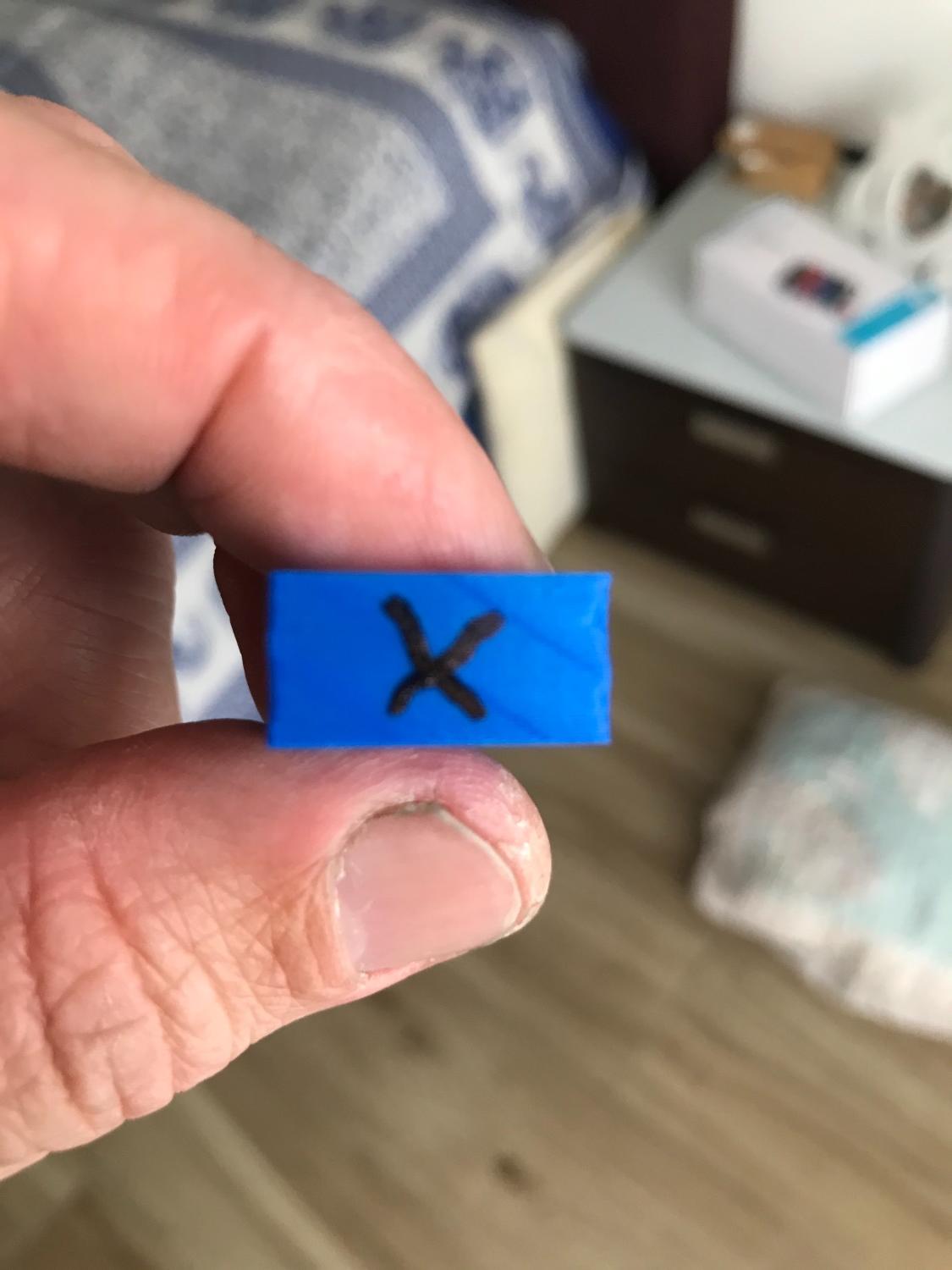

Marco-67 Inviato 24 Aprile 2021 Inviato 24 Aprile 2021 5 ore fa, Drago30772 ha scritto: ho notato le striature sulla parete ma parli delle striature che si vedono in controluce? quelle non guardarle, guarda solo le pareti esterne (dalle foto non si vedono un gran che) Cita
Drago30772 Inviato 24 Aprile 2021 Autore Inviato 24 Aprile 2021 Ci sono anche non in controluce e si sentono al tatto Cita
Marco-67 Inviato 24 Aprile 2021 Inviato 24 Aprile 2021 perdonami ma non si vede un gran che... che altezza layer stai stampando? Cita
Drago30772 Inviato 24 Aprile 2021 Autore Inviato 24 Aprile 2021 12 minuti fa, Marco-67 ha scritto: perdonami ma non si vede un gran che... che altezza layer stai stampando? 0.2 In quello di destra avevo spessore 0,4 poi ho sistemato il flow e il sinistro e 0,3 come il diametro ugello Cita
Marco-67 Inviato 24 Aprile 2021 Inviato 24 Aprile 2021 3 minuti fa, Drago30772 ha scritto: In quello di destra avevo spessore 0,4 poi ho sistemato il flow e il sinistro e 0,3 come il diametro ugello ah ok spessore intendevi altezza, essendo un cubo vuoto avevo il dubbio che intendevi spessore delle pareti. Perdonami ma l'hai appena presa e stampi il PLA... hai la ventola per il raffreddamento della stampa? Cita
