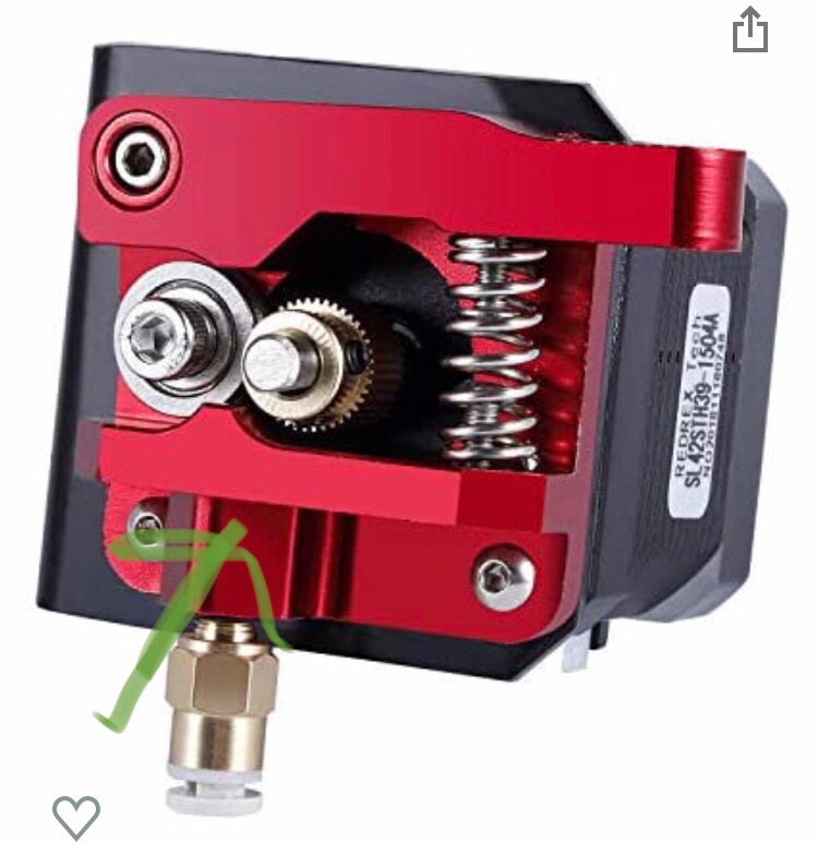

detto questo, se proprio devi cambiarlo, prendilo dual gear. (o se vuoi io ho in avanzo quello in foto...)
Devo è rotto, quello in foto se va bene viene 14€ su amz e arriva domani
mentre il dual non riesco a capire quale è quello giusto per la mia macchina
se hai consigli sono bene accetti
2 minuti fa, MayTs ha scritto:
Questo quindi va bene sul mio motore estrusore ?
Però con questo non riesco più a montare la ventoli a per la gola
Questo dovrebbe essere il suo
E ho anche un motore di ricambio ma è a singola ruota godronata
si è questo quello giusto... mi hai tratto in inganno quando hai pubblicato la foto dell'altro estrusore..
