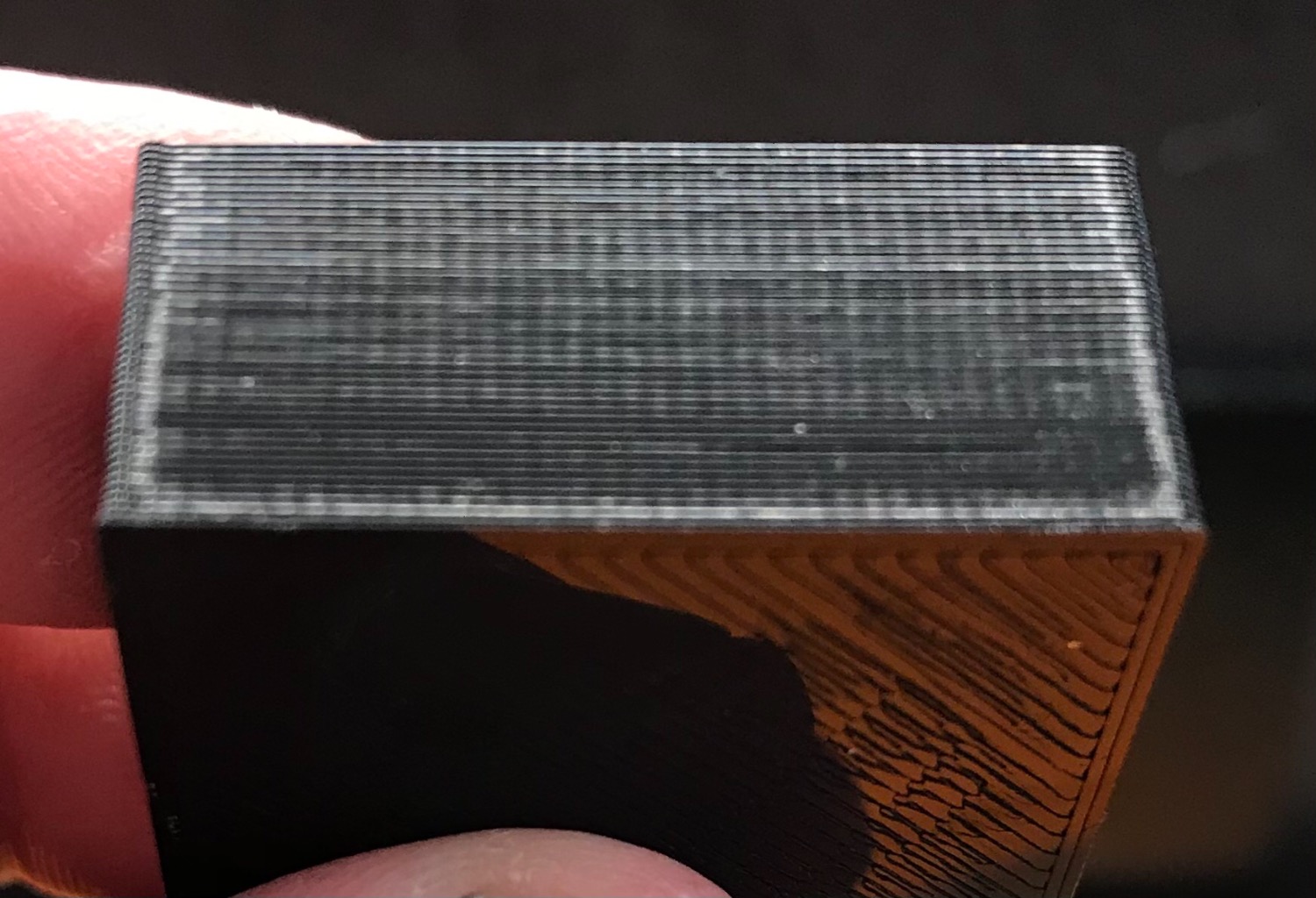

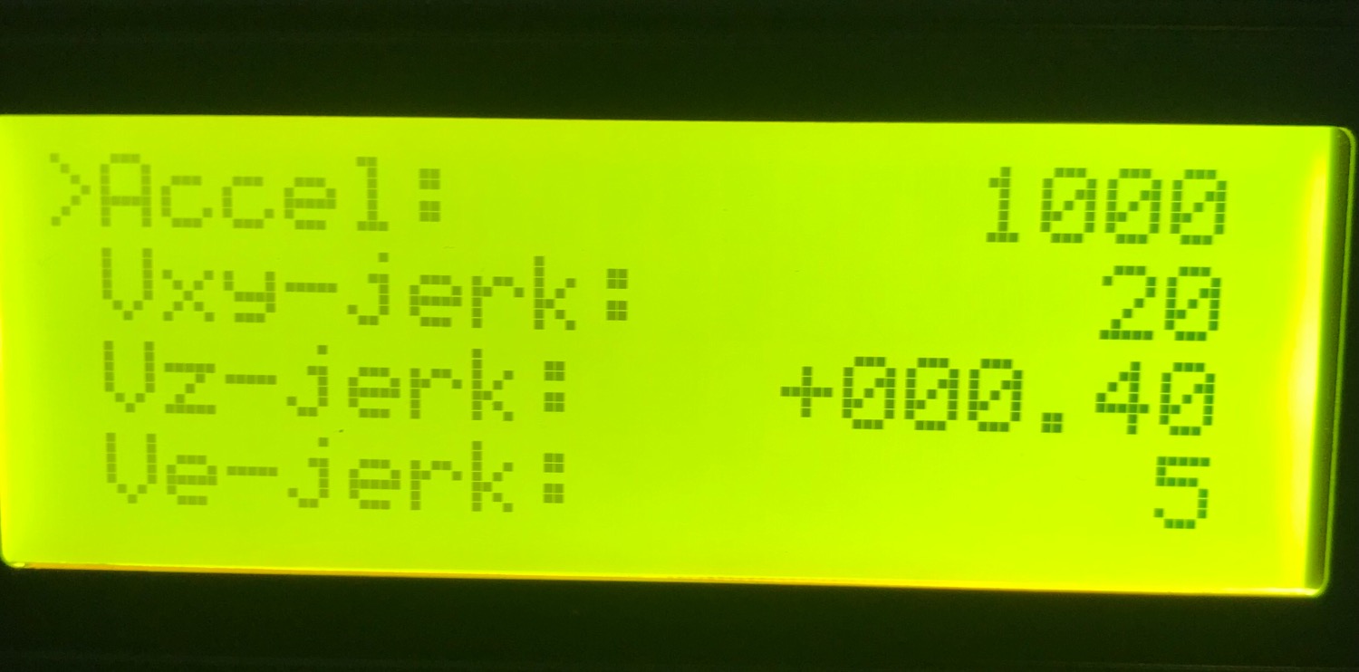

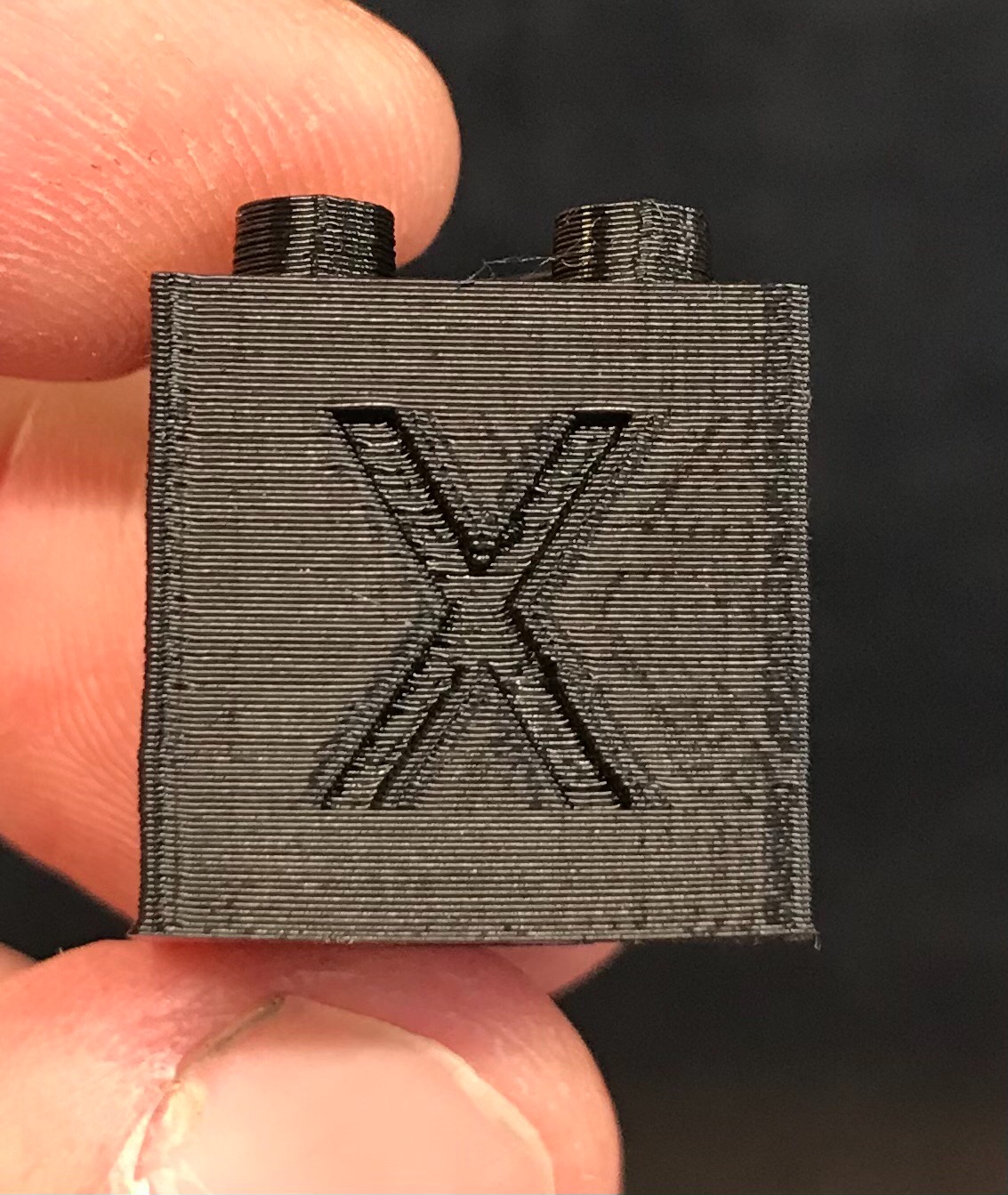

Drago30772 Inviato 8 Maggio 2021 Autore Condividi Inviato 8 Maggio 2021 Eccomi dopo un po’ di stampe direi che va decisamente meglio ma c’è ancora parecchia strada da fare . per ora sono a questo livello Nella seconda foto dovrebbero essere difetti dati dal Jerk giusto ? Mentre i bordi ondulati pensavo alla z ma non vedo lo stesso difetto sulla lettera X Se fosse l’asse Z dovrei vederla anche sulla lettera giusto ? Cita Link al commento Condividi su altri siti Altre opzioni di condivisione...
Killrob Inviato 8 Maggio 2021 Condividi Inviato 8 Maggio 2021 si è il jerk troppo alto, io lo abbasserei di un paio di punti Cita Link al commento Condividi su altri siti Altre opzioni di condivisione...
Drago30772 Inviato 8 Maggio 2021 Autore Condividi Inviato 8 Maggio 2021 Tipo provo a 15 ma è possibile modificarlo da cura o meglio modificarlo da lcd e salvare Cita Link al commento Condividi su altri siti Altre opzioni di condivisione...
