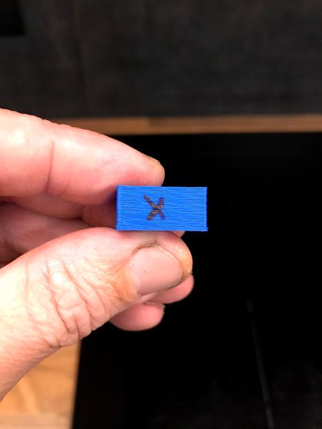

Marco-67 Inviato 24 Aprile 2021 Inviato 24 Aprile 2021 18 minuti fa, MayTs ha scritto: avendo nozzle da 0.3, suggerirei di non superare i layer da 2.4. no? 2,4 intendi di larghezza o altezza? 16 minuti fa, Drago30772 ha scritto: Come è possibile che se facciendo layer con altezza 0.3 riesco a tenere lo stesso lo spessore di 0.3 anche se non schiaccio piu' il filamento come dice @MayTs hai spinto di più sicuro che l'avanzamento filamento sia regolare, hai provato gli step dell'estrusore? 2 minuti fa, Drago30772 ha scritto: ma c'è un limite all'altezza layer che posso impostare ? in base al diametro dell'ugello. deve essere proporzionale, non puoi certo pretendere con un ugello da 0,3 di farlo da 0,6 intendiamoci, lei ci prova ma non darà un buon risultato devi trovare il giusto compromesso Cita
Drago30772 Inviato 24 Aprile 2021 Autore Inviato 24 Aprile 2021 11 minuti fa, Marco-67 ha scritto: sicuro che l'avanzamento filamento sia regolare, hai provato gli step dell'estrusore? Si fatto tipo dieci volte perché volevo capire bene dove sbagliavo Cita
Marco-67 Inviato 24 Aprile 2021 Inviato 24 Aprile 2021 riprova sempre altezza 0,3 e larghezza 0,3 questa volta una parete (quindi 0,3) e vedi se era la seconda parete ad aver migliorato la stampa o se è lo 0,3 Cita
Marco-67 Inviato 24 Aprile 2021 Inviato 24 Aprile 2021 41 minuti fa, Drago30772 ha scritto: scusatemi su cura se imposto il layer a 0.3 me lo evidenzia in arancione , mi sta avvertendo di qualcosa che non va ? si perchè vede che hai messo come nozzle 0,3 e chiedi di stampare a 0,3, lui preferisce che stampi inferiore al diametro dichiarato che in effetti sarebbe la cosa più giusta. e forse era quello che intendeva prima @MayTs Cita
MayTs Inviato 24 Aprile 2021 Inviato 24 Aprile 2021 30 minuti fa, Marco-67 ha scritto: si perchè vede che hai messo come nozzle 0,3 e chiedi di stampare a 0,3, lui preferisce che stampi inferiore al diametro dichiarato che in effetti sarebbe la cosa più giusta. e forse era quello che intendeva prima @MayTs esatto. normalmente l'altezza dello strato non dovrebbe superare l'80% del diametro del nozzle. Quindi con nozzle da 0.3, altezza layer massima di 0.24 (per questo cura te lo segna in arancione) Cita
Marco-67 Inviato 24 Aprile 2021 Inviato 24 Aprile 2021 1 minuto fa, MayTs ha scritto: esatto. normalmente l'altezza dello strato non dovrebbe superare l'80% del diametro del nozzle. immaginavo... ma gli avevo chiesto di fare quello proprio per forzarlo un po' e soprattutto dargli un "appoggio"... le due pareti era solo una prova Cita
Drago30772 Inviato 24 Aprile 2021 Autore Inviato 24 Aprile 2021 1 ora fa, Marco-67 ha scritto: riprova sempre altezza 0,3 e larghezza 0,3 questa volta una parete (quindi 0,3) e vedi se era la seconda parete ad aver migliorato la stampa o se è lo 0,3 Fatto e ho un risultato ancora diverso Cita
Drago30772 Inviato 24 Aprile 2021 Autore Inviato 24 Aprile 2021 Questo quello con due pareti tutto a 0,3 Cita
eaman Inviato 24 Aprile 2021 Inviato 24 Aprile 2021 1 ora fa, Drago30772 ha scritto: se imposto la velocita' stampa a 60 il riempimento va a 100 se la metto a 40 va a 67 ora provo tutte e due e vedo se mettendo a 40 il riempimento migliora Yes, se la macchina sballa un po' e si vede che il riempimento fallisce prova a farlo andare piu' lento. Oltre alla velocita' dovresti cercare a quanto sono settati il JERK e l'ACCELERATION nel firmware oppure passare dei parametri (bassi, tipo sotto a 1000 per l'ACC) per ogni stampa. - https://help3d.it/jerk-3d/ Cita
Drago30772 Inviato 24 Aprile 2021 Autore Inviato 24 Aprile 2021 2 minuti fa, Drago30772 ha scritto: Questo quello con due pareti tutto a 0,3 le linee oblique sono difetti di meccanica ? vedo che sono opposte tra un cubetto e l'altro 1 Cita
