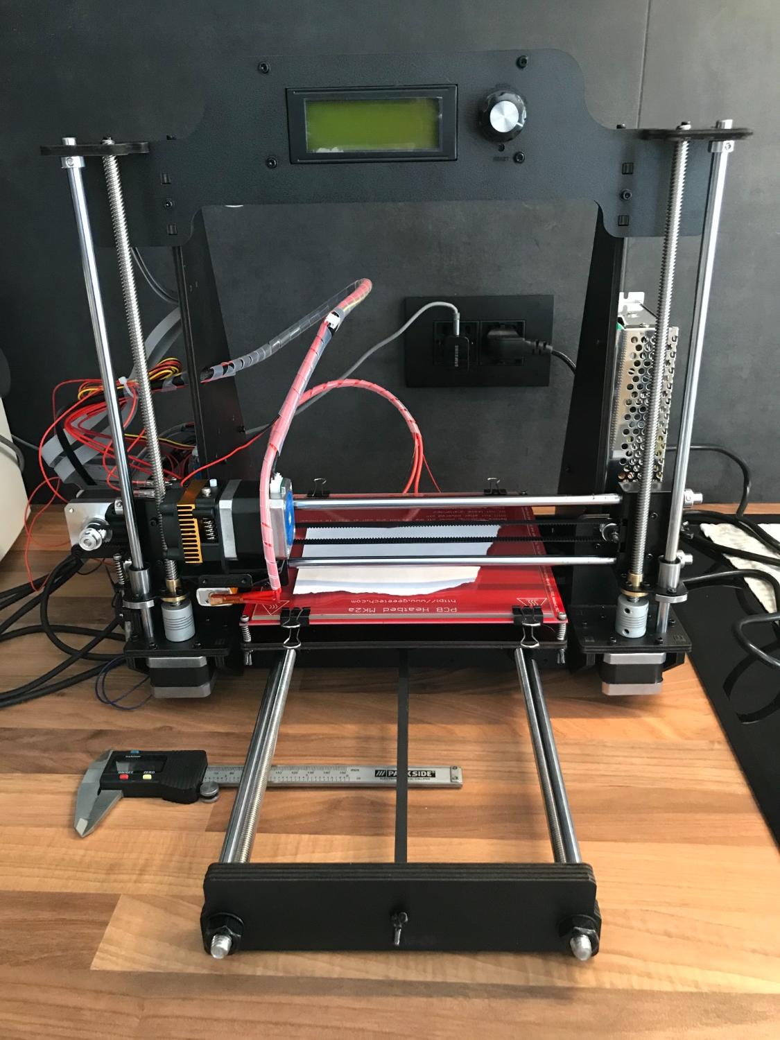

io continuo a pensare a qualcosa di meccanico, se fossero i jerk lo avresti sull'angolo non su tutta la facciata, guarderei piuttosto se il carrello ha gioco anche se avrei scommesso sulla ruota godronata... la faresti una foto che si veda tutta la stampante?
Eccola

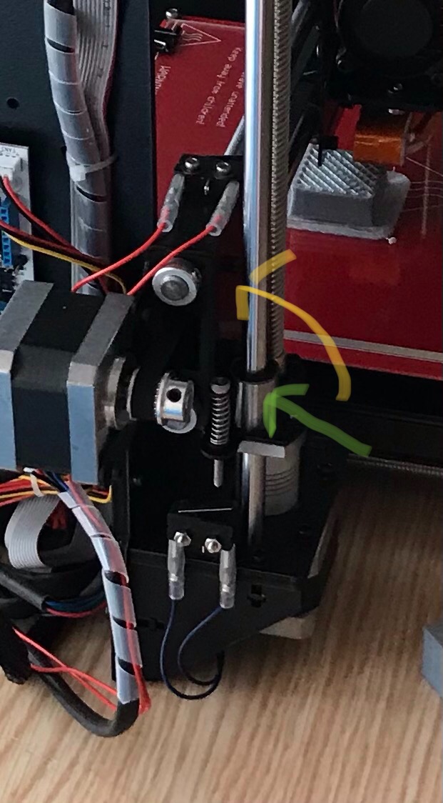

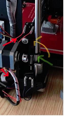

L’unico gioco che riscontro muovendo il carrello a mano è che i cuscinetti che lavorano per L’asse Z hanno gioco sulla loro barra ma in un movimento che L asse non deve fare provo a spiegarmi con una foto
intendi quindi che c'è un... diciamo ondeggiamento del carrello avanti e indietro che non dovrebbe esserci?
Si sul carrello di X ha un minimo gioco in direzione di y quando tolgo il peso dell estrusore, ma mentre stampa quel movimento non lo fa infatti quando scorre sulle sue barre probabilmente per il peso i cuscinetti in questione non si muovono ho verificato con un comparatore

la foto della stampante te l'ho chiesta proprio per vedere se c'erano cavi che potevano "tirare" in qualche modo il carrello e ora mi dici che il gioco c'è (non è che il peso dell'estrusore ti elimina il gioco... non te lo fà vedere).
nella foto ingrandita del pezzo blu piccolino si vedono i layer che in alcuni punti sono distanti da quello precedente come se si appoggiano al layer interno, effetto che puo' fare (sempre secondo me) solo se il nozzle oscilla.
scusa ma il flusso ce l'hai al 100%?
scusa.. prendi con 2 dita il motore x da dietro e muovilo su e giu per vedere di quanto è sto gioco

anzi tutto è un cuscinetto quindi se la hai sulla X verso Y cioè, fà il "dondolo" in avanti e indietro, essendo circolare c'è anche sulla Z cioè su tutto il carrello orrizzontale solo che non lo vedi.
Probabilmente si muove quando tira la cinghia... prova ad allentarla un pochetto e vedere se migliora o peggiora
