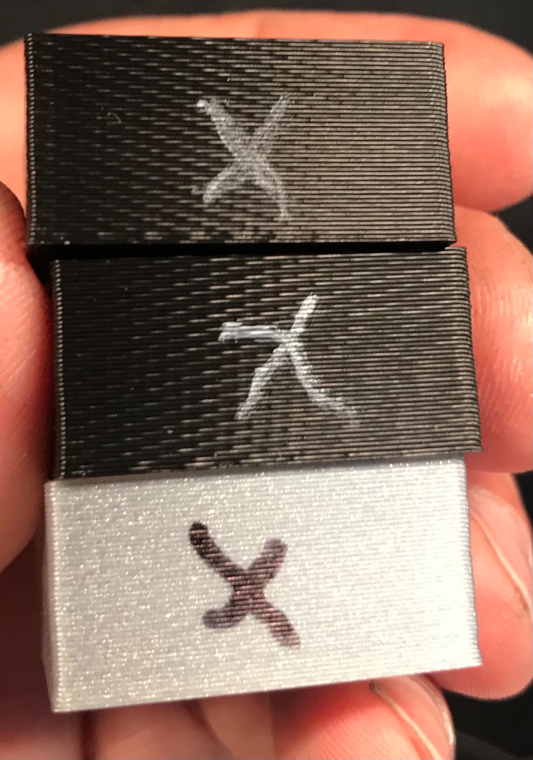

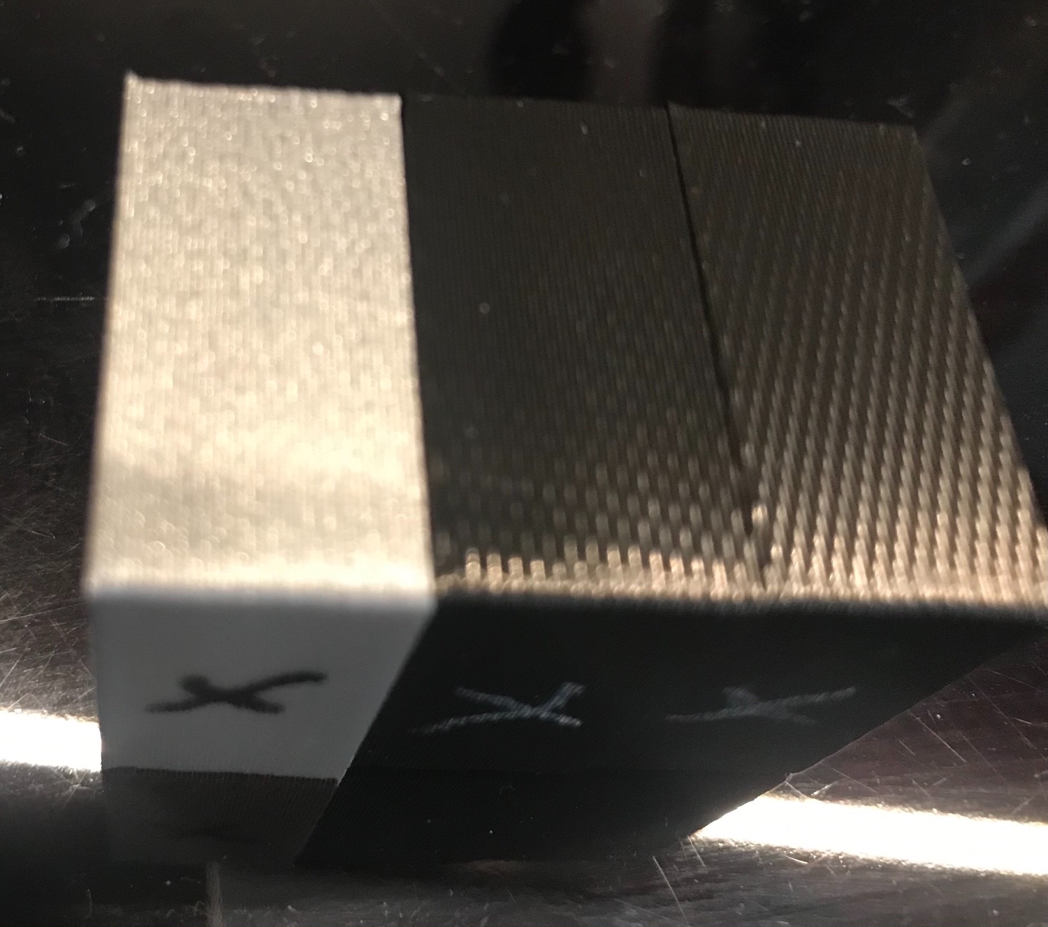

Drago30772 Inviato 27 Aprile 2021 Autore Inviato 27 Aprile 2021 Allora aggiornamento situazione ho smontato un po’ tutto e rimontato e i due cuscinetti lineari probabilmente li sostituisco con altri più lunghi e magari anche più precisi. cmq nel frattempo ho montato anche un ugello da 0,4 bello nuovo e stampato dei cubetti, i difetti ci sono ma cambiano aspetto allora ho rimesso il vecchio filamento che usavo ma era rovinato dall umidità ed ho stampato lo stesso cubetto senza modificare nulla e questo sembra non avere quel difetto vi allego le foto unica congruenza sugli spigoli sono ondulati in egual modo sia con il vecchio filamento che con il nuovo Cita
eaman Inviato 27 Aprile 2021 Inviato 27 Aprile 2021 He hai uno spostamento periodico di tipo ~2mm: un ondeggiamento di una barra filettata? Qualcosa che sballa un po' e poi torna nella posizione iniziale sembra. 1 Cita

Drago30772 Inviato 27 Aprile 2021 Autore Inviato 27 Aprile 2021 20 minuti fa, MayTs ha scritto: hai stampato con effetto fibra di carbonio e ti lamenti? puoi farci un business...🤣 E più effetto cestino da picnic a ecco forse quelli posso creare 😁 Ma a me però sembra più regolare quello con il filamento sylver Anche al tatto è molto meno marcato Le bobine di filamento che mi fanno problemi sembra abbiano una sorta di memoria meccanica perché se ne svolgo un bel pezzo tende ad attorcigliarsi su se stessa nel senso che dalla bobina all estrusore oltre ad avere la piega del verso della bobina si arriccia su se stessa potrebbe questo in qualche modo dar fastidio all estrusione ? Ora ordino un altro filamento e provo anche con quello se il problema è ancora lì allora 99/100 e la meccanica suggerimenti per un buon filamento 1 Cita
Truck64 Inviato 27 Aprile 2021 Inviato 27 Aprile 2021 Visto che si brancola nel buio vi dico anche la mia: - troppo regolare perchè sia csuale - non sembra ripetersi solo sull'asse Z - non sembra ripetersi regolarmente nemmeno sull'asse X o Y Per esclusione non è che hai lo spingifilo che va a scatti o che perde passi? Cita

MayTs Inviato 27 Aprile 2021 Inviato 27 Aprile 2021 6 minuti fa, Truck64 ha scritto: Visto che si brancola nel buio vi dico anche la mia: - troppo regolare perchè sia csuale - non sembra ripetersi solo sull'asse Z - non sembra ripetersi regolarmente nemmeno sull'asse X o Y Per esclusione non è che hai lo spingifilo che va a scatti o che perde passi? è quello che avevo suggerito io, ma non credo abbia eseguito la prova... 1 Cita
Drago30772 Inviato 27 Aprile 2021 Autore Inviato 27 Aprile 2021 4 minuti fa, Truck64 ha scritto: Per esclusione non è che hai lo spingifilo che va a scatti o che perde passi? Se tengo il filo sopra L estrusore senti il movimento della ruota godronata come un ticchettio mentre quando perde i passi lo senti anche ad orecchio in più su 10 test di step estrusore non cambia di 1 mm se perdesse passi i risultati non sarebbero così costanti per gli scatti non saprei riconoscere se il ticchettio che ti dicevo prima è normale o no Cita
MayTs Inviato 27 Aprile 2021 Inviato 27 Aprile 2021 il test di estrusione non è come durante la stampa... durante la stampa c'è un pezzo sotto l'ugello che "frena" l'uscita del filamento... 1 Cita
