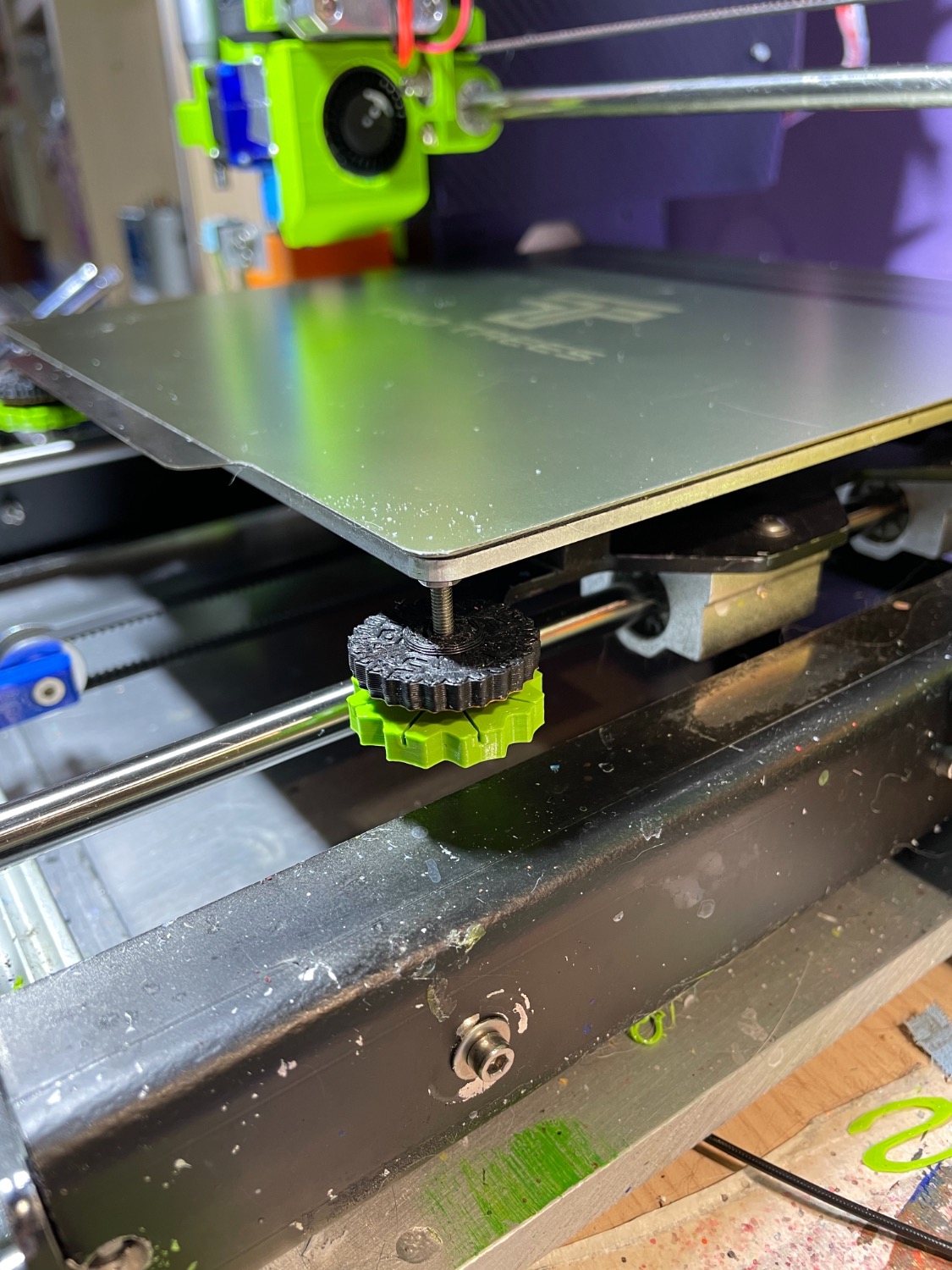

MayTs Inviato 24 Aprile 2021 Condividi Inviato 24 Aprile 2021 Buon giorno a tutti, è da un po' che mi sta girando in testa l'idea di togliere le molle al piatto, e renderlo fisso. La domanda è: qualcuno l'ha fatto? pareri? L'unico motivo per non farlo che mi venga in mente, è nel caso di problemi all'asse Z... Cita Link al commento Condividi su altri siti Altre opzioni di condivisione...
Truck64 Inviato 24 Aprile 2021 Condividi Inviato 24 Aprile 2021 6 minuti fa, MayTs ha scritto: L'unico motivo per non farlo che mi venga in mente, è nel caso di problemi all'asse Z... Se le molle fossero li per evitare danni qualora lo Z perda la "quota" dovrebero essere molto meno rigide di quanto siano normalmente, ma allroa la vedrei dura anche solo fare una stampa. Molle o gommini che siano si usano per evitare la menanta di avere il piatto sospeso su quattro viti con dado e controdado, il che obbigherebbe per il livellamento a mettere 2 manopole per ogni vite o usare una chiave oltre alla manopola. Sulla mia non le ho mai avute ne ho mai pensato di metterle, ma l'ho progettata volutamente così, e non fa testo. Farlo come modifica non lo so se sia una buona idea, dipende da come è fatta la stampante. Oltre a tutto le molle danno quel pelo di libertà al piatto per espandersi quando lo scaldi, senza il quale ho idea che si incurverebbe di brutto. Perchè le vuoi togliere? 2 Cita Link al commento Condividi su altri siti Altre opzioni di condivisione...
andyrok Inviato 24 Aprile 2021 Condividi Inviato 24 Aprile 2021 Io sono senza molli nel bed da un pò di tempo e non ho mai avuto problemi. forse fortuna, anzi il livellamento del piano lo faccio molto meno.... 1 Cita Link al commento Condividi su altri siti Altre opzioni di condivisione...
MayTs Inviato 24 Aprile 2021 Autore Condividi Inviato 24 Aprile 2021 39 minuti fa, Truck64 ha scritto: Perchè le vuoi togliere? sostanzialmente per migliorare le stampe: ho fatto recentemente una stampa alta 25 cm che pesava 1 kg tondo...durante i movimenti del piatto sull'asse Y, pur andando a 30mm/s si notava un leggero oscillamento sulle molle (ho già sostituito le molle con altre più dure). effettivamente non ho pensato alle dilatazioni del piatto (però facendo la mesh del piatto in regime il problema si "nasconderebbe"... mmm sarebbe da provare La modifica in se, non è niente di difficoltoso, si tratta di aggiungere un dado ed una manopola ad ogni vite(vedi appunto @Andyrok). Cita Link al commento Condividi su altri siti Altre opzioni di condivisione...
Truck64 Inviato 24 Aprile 2021 Condividi Inviato 24 Aprile 2021 7 minuti fa, MayTs ha scritto: La modifica in se, non è niente di difficoltoso, si tratta di aggiungere un dado ed una manopola ad ogni vite(vedi appunto @Andyrok). Si non è niente di che, tieni solo conto che vincolare rigidamente il piatto potrebbe aumentare lo stress sulla struttura del piatto stesso e dell'asse Y, portando nel breve o lungo periodo altri problemi. E comunque nemmeno la macchina di @Andyrok mi sembra proprio una P3Steel "standard". Cita Link al commento Condividi su altri siti Altre opzioni di condivisione...

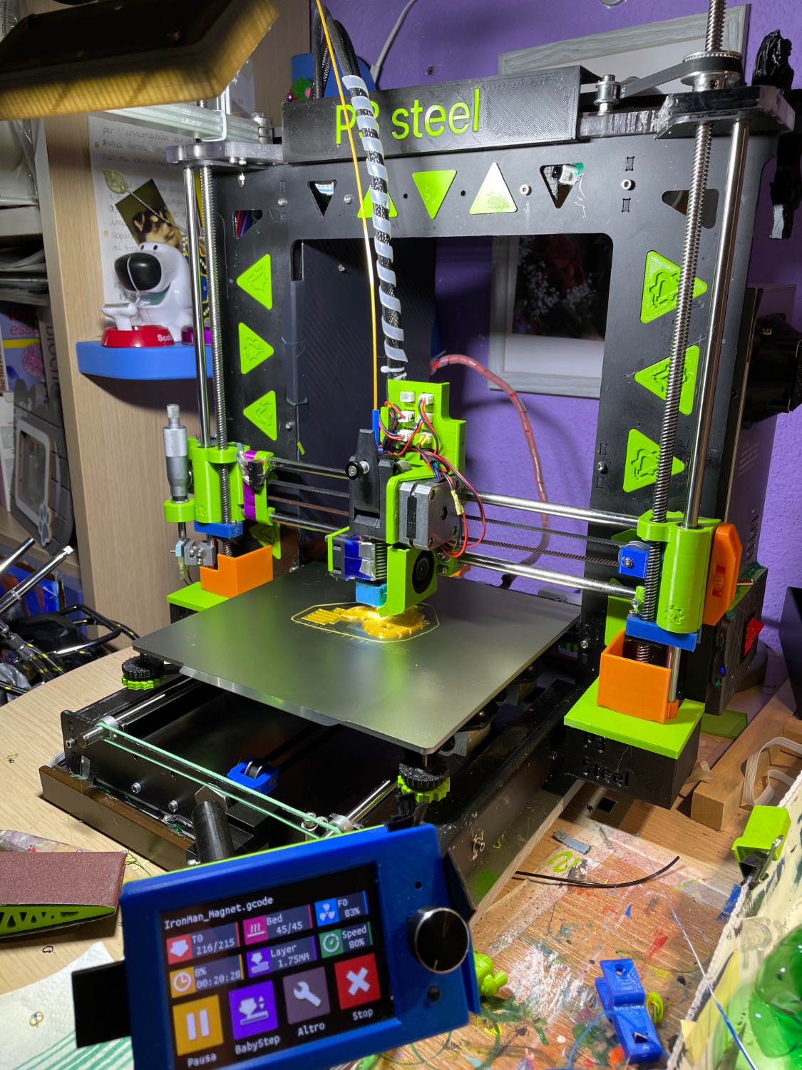

andyrok Inviato 24 Aprile 2021 Condividi Inviato 24 Aprile 2021 15 minuti fa, Truck64 ha scritto: Si non è niente di che, tieni solo conto che vincolare rigidamente il piatto potrebbe aumentare lo stress sulla struttura del piatto stesso e dell'asse Y, portando nel breve o lungo periodo altri problemi. E comunque nemmeno la macchina di @Andyrok mi sembra proprio una P3Steel "standard". in effetti qualche modifica c'è....😂 3 Cita Link al commento Condividi su altri siti Altre opzioni di condivisione...
Truck64 Inviato 24 Aprile 2021 Condividi Inviato 24 Aprile 2021 2 ore fa, Andyrok ha scritto: in effetti qualche modifica c'è....😂 Alla faccia!. OK troppo appariscente per i miei gusti, e il micrometro per la regolazione dell'home Z forse è esagerato su un micro meccanico. Ma decisamente notevole. Complimenti, in primis per la piastra di base. Immagino che anche dietro ci sia qualche "rinforzino". Motore unico per Z o la cinghia è solo per sincronismo? Cita Link al commento Condividi su altri siti Altre opzioni di condivisione...
Marco-67 Inviato 24 Aprile 2021 Condividi Inviato 24 Aprile 2021 10 minuti fa, Truck64 ha scritto: il micrometro per la regolazione dell'home Z azzarola che occhio, quello non lo avevo notato! Cita Link al commento Condividi su altri siti Altre opzioni di condivisione...
andyrok Inviato 25 Aprile 2021 Condividi Inviato 25 Aprile 2021 Il 24/4/2021 at 15:19, Truck64 ha scritto: Alla faccia!. OK troppo appariscente per i miei gusti, e il micrometro per la regolazione dell'home Z forse è esagerato su un micro meccanico. Ma decisamente notevole. Complimenti, in primis per la piastra di base. Immagino che anche dietro ci sia qualche "rinforzino". Motore unico per Z o la cinghia è solo per sincronismo? A dire il vero i vari triangoli li ho aggiunti di recente.. hanno aumentato la presenza scenica...😂 il micro meccanico mi permette di non pensare a offset di nessun genere, sistemo l'altezza dell'estrusore al "centesimo".. il telaio è fissato alla piastra di alluminio fresata in modo da rendere tutto bello spiano, un paio di profilati di alluminio sull'asse Y per evitare che si muova il motore e il rinvio della cinghia, anch'essa chiusa e la cinghia in alto c'è perché ho un solo motore su Z, molto più semplice di prima e cosi si evitano anche piccole differenze tra i motori di Z... 1 Cita Link al commento Condividi su altri siti Altre opzioni di condivisione...
rubino25 Inviato 30 Aprile 2021 Condividi Inviato 30 Aprile 2021 Io ho tolto le molle in favore di 4 spessori rigidi.. tra l'altro stampati in pla. Se l'autolivellamento funziona meno eviti lo sbattimento del livellamento manuale. Un po' come fa anche prusa tanto per dirne una.. Cita Link al commento Condividi su altri siti Altre opzioni di condivisione...
