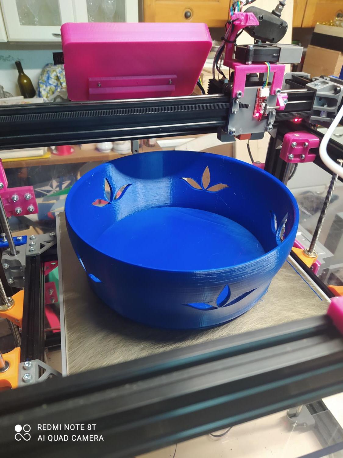

Killrob Inviato 12 Maggio 2021 Inviato 12 Maggio 2021 Mi sembra strano.... Questo l'ho fatto in petg blu dark di amazon circa 17 ore di stampa sulla corexy con piatto da 300 1 Cita
