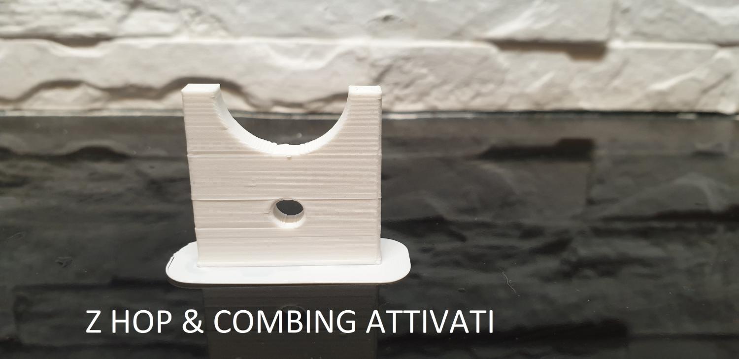

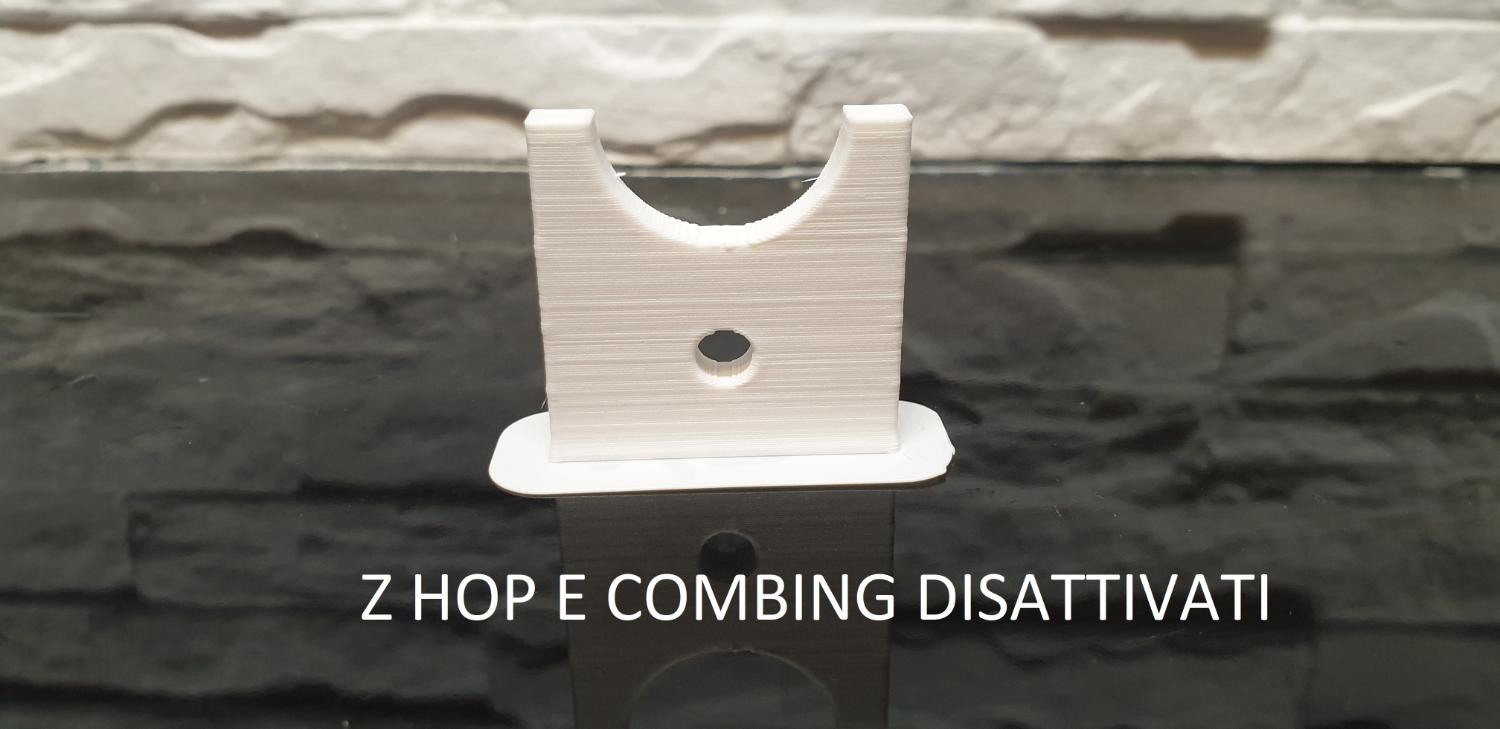

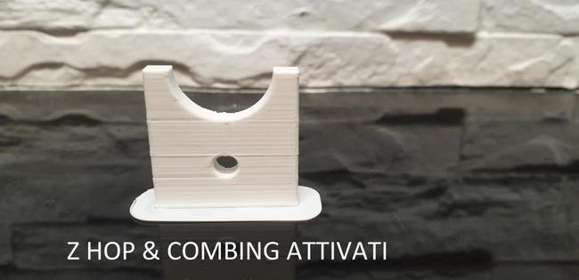

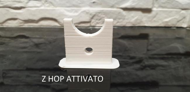

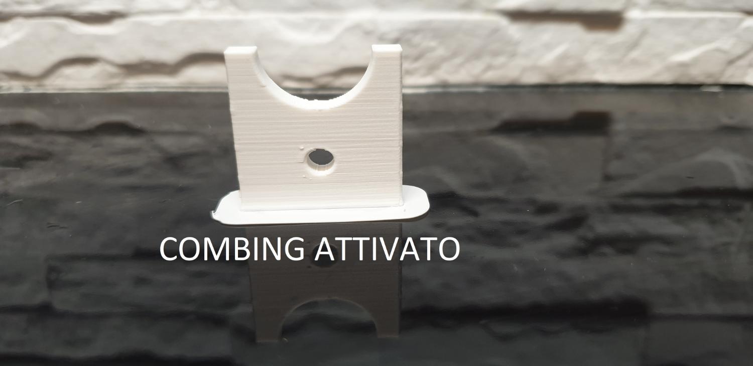

Utilizzo Cura (ultima versione ma anche con le vecchie stesso problema), e se attivo lo Z-Hop su ritrazione sulle stampe, in Z mi si creano degli artefatti in corrispondenza di fori e cambi forma.

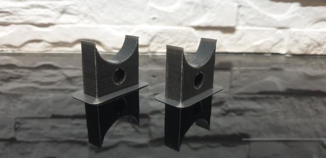

Ho quindi effettuato dei test, dei quali allego le immagini. Preciso, che nessun parametro è stato modificato nello slicing a parte all'attivazione o meno dello "Z-Hop" e del "Combing mode:Within Infill".
I test sono stati stampati con layer 0.2, 50mm/s, e 3 strati alle pareti pareti(nozzle 0.4).
Vi prego di non tener conto degli altri problemi alla stampa (wobble, ecc.) in quanto ho utilizzato per i test, un pla difettoso (che ho salvato per questo genere di test).
Sembra che elimino il problema, solo disattivando lo Z-Hop, cosa che vorrei evitare di fare, o almeno, vorrei sapere cosa mi sfugge e perché accade questo...
Nel gcode, tali artefatti NON si vedono.
@MayTs premetto che non ho mai usato Z-Hop ne Cura, in poche stampe che ho fatto qualche funzione di Cura mi sarebbe stata utile, ma in questo caso vedendo queste foto mi viene da dirti che non è Z-Hop il problema, Z-Hop ti accentua il problema. Lo hai scritto tu, c'è il problema di effetto wobble e (a parer mio) Z-Hop te lo accentua ovviamente nei punti di cambio direzione... prima risolverei quello
Avevo detto di ignorare gli altri difetti proprio perchè so che questi visti sono dovuti al filamento.
Con un filamento buono ottengo stampe molto buone, è che non mi andava di sprecare filamento buono per sti test del casso....

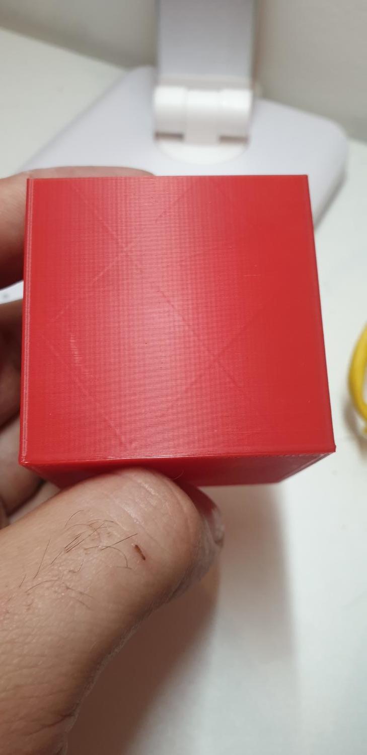

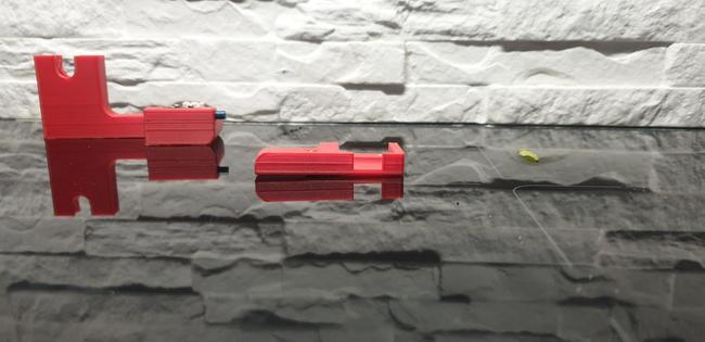

Questa la foto di un pezzo col z hop

Avrai del backlash sull'asse Z, quando il Z hop solleva l'estrusore per poi riabbassarlo evidententemente non ritorna alla giusta altezza.
Esempio: supponiamo che imposti una Z hop di 0,3mm, durante il travelling il nozzle viene sollevato di 0,3mm e dopodichè riabbassato di 0,3mm e qui il backlash ti gioca questo scherzo, il nozzle si abbassa meno di 0,3mm ad esempio di 0,2mm rimanendo sollevato di 0,1mm durante la stampa.

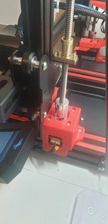

Che stampante hai? Nell'asse Z hai 2 barre trapezie o una sola da un lato? Potrebbero anche gli eccentrici delle rotelle delle guide dell'asse Z regolati male.
Inizialmente lo credevo anche io, ma il problema non si presenta ad ogni Z-hop ma solo in prossimità di fori, curve,ecc.
Ho verificato più volte, durante gli altri z-hop il problema non si presenta... sto impazzendo...
Allego altre foto per far vedere meglio il problema su una stampa fatta con materiale buono.
in ogni caso, Ender 3v2 con una sola vite sull'asse Z

A mio parere lo z-hop andrebbe usato solo se assolutamente necessario, cioè quasi mai. Attivando il combining riduci già a minimi termini micro collisioni e graffi, se proprio vuoi limitare al minimo eventuali danni per le collisioni, piuttosto diminuisci i movimenti rapidi a 80… stamperai sempre più veloce che con lo z-hop.

Intanto i rigonfiamenti di un layer sull'Intero perimetro sono causati da un errato posizionamento dell'asse Z.
