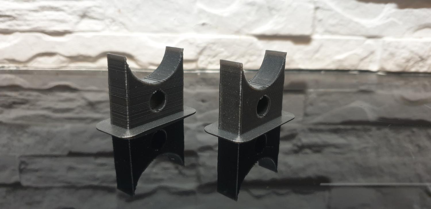

Allora, aggiornamento:
acquistate e installate boccole "anti backlash", e installato accoppiamento motore Z flessibile.
Ho inoltre ricontrollato tutto l'asse Z senza trovare problemi o giochi anomali.
Rifatta una stampa di prova con e senza Z-Hop, ma il risultato non è cambiato. Con lo Z-Hop attivato mi ritrovo nuovamente con un layer più schiacciato in corrispondenza dei cambi forma sull'asse Z.
Appena arrivato il secondo asse Z(finalmente). Ora lo installo, e rifaccio i test.
Aggiornamento: installato secondo asse Z (anch'esso con boccola anti-backlash e accoppiamento flessibile)
Rifatto il test, e nuovamente lo steso difetto. Se attivo lo Z hop in retraction si presentano sti difetti sull'asse Z.
Nella foto allegata, si vede a SX il difetto con Z-Hop attivo, ed a DX la stampa senza Z-Hop.
Non so più quali altri controlli effettuare.
Quindi o c'è un problema hardware che mi sfugge, o sbaglio io a settare qualcosa nello slicer.
Per escludere la seconda ipotesi, prego qualcuno di provare a stampare i 2 gcode che allego.
Preciso che tali gcode sono per Ender 3/3V2 settati con layer 0.3, piatto a 55 e estrusione a 205°.
Ogni stampa impiega circa 25 minuti.
Grazie in anticipo a chiunque abbia la voglia di aiutarmi.
E' sicuramente un problema meccanico. Io punterei il dito sul giunto del motore, o sul motore stesso che se non sbaglio sostiene il peso della barra sulla Ender 3. Potresti montare un cuscinetto piano tra motore e giunto, che tutto sommato è un upgrade semplice. Ce ne vorrebbero 2, uno sopra e uno sotto, ma forse quello sotto basta. Ovvo che i carrelli di Z devono scorrere moto bene.
Comunque come detto in precedenza lo Z-Hop non lo vedo così necessario. Mi sembra che la stampa di destra non sia venuta poi così male.
È una questione di principio: se è un problema hardware voglio risolverlo(ora su consiglio di un amico sta stampando dei supporti migliori per i motori Z); se è un problema software voglio capire dove sbaglio e come rimediare.
So benissimo che disattivando quella funzione il problema scompare, ma non è una soluzione. Se ad ogni problema ci si limitasse a lasciar perdere, avrei dovuto abbandonare la stampa 3d 8 anni fa...
I giunti li ho appena cambiati e sono molto flessibili, in ogni caso le barre ruotano perfettamente dritte ed i carrelli scorrono liberi. Proverò anche la soluzione dei cuscinetti.
