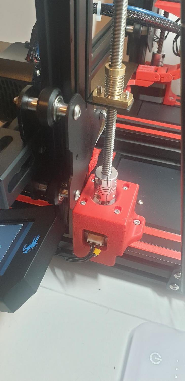

Soluzione MayTs Inviato 6 Maggio 2021 Autore Soluzione Condividi Inviato 6 Maggio 2021 Eureka! Sembra che sia riuscito a risolvere il problema. Seppur contro voglia, ho smontato completamente la stampante. ho controllato ogni singolo profilo, accoppiamento, viti e bulloni. Ho limato leggermente il profilo dell'asse Z dx in quanto una volta serrato sulla base della stampante non era perfettamente in squadra (boh, era fuori di circa 2 decimi scarsi sul totale della sua lunghezza). Ho stampato 2 nuovi supporti per i motori Z (disegno trovato pronto), che oltre a tenerli perfettamente dritti li tiene sollevati dal telaio(in questo modo non trasmettono eventuali vibrazioni). Rifatta la prova di stampa e sembra che il problema non ci sia più.. 3 Cita Link al commento Condividi su altri siti Altre opzioni di condivisione...

MayTs Inviato 7 Maggio 2021 Autore Condividi Inviato 7 Maggio 2021 1 ora fa, Eddy72 ha scritto: Si nota la differenza dalle chiocciole normali senza molla o la vite ha comunque un pò di gioco? le viti hanno comunque un po' di gioco(molto meno rispetto a prima), ma tendono ad "autobloccarsi" nella posizione in cui vengono lasciate 1 1 Cita Link al commento Condividi su altri siti Altre opzioni di condivisione...
