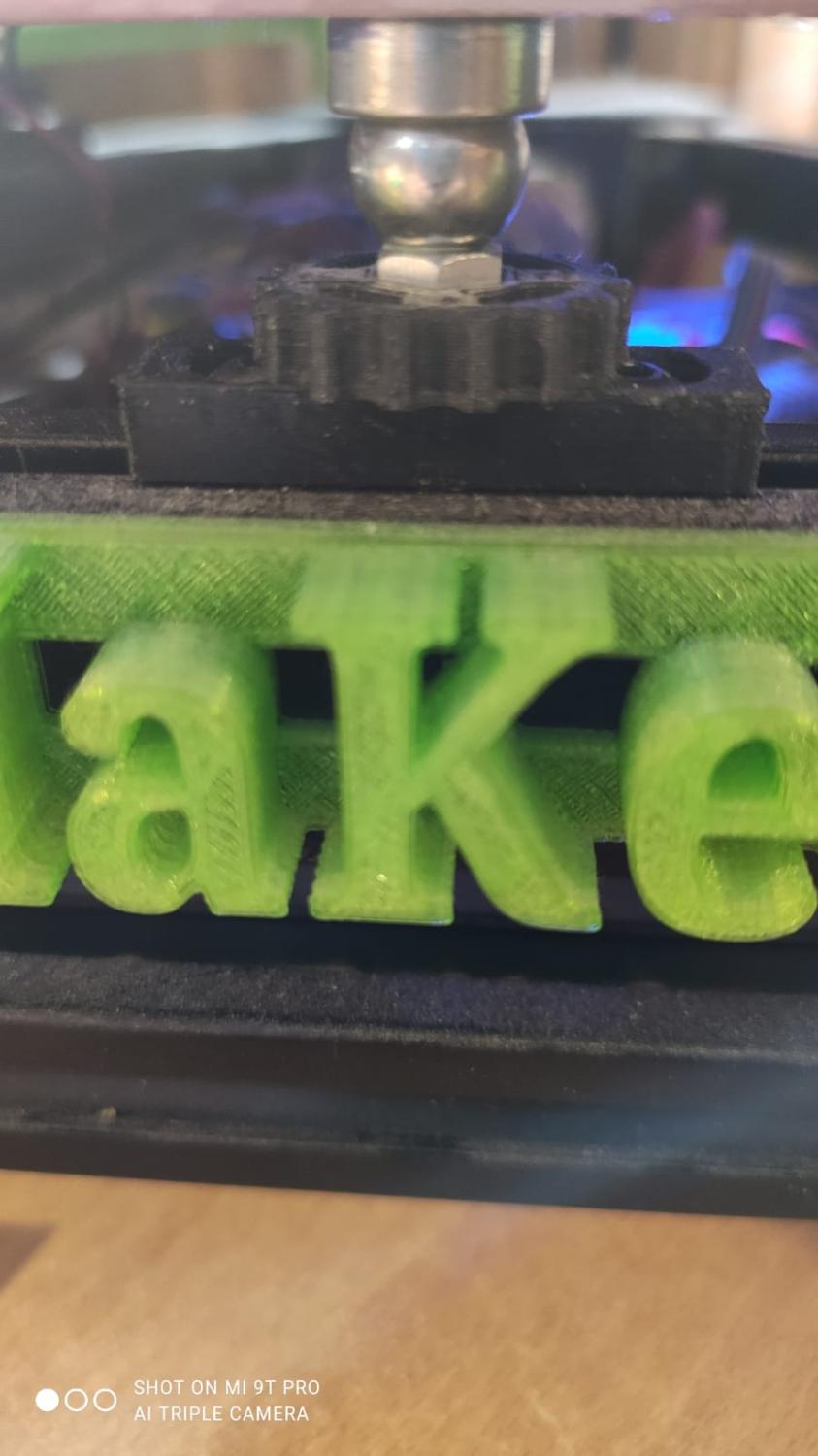

paolopa Inviato 26 Aprile 2021 Autore Inviato 26 Aprile 2021 questa foto è riferita alla mia delta l'altra sta stampando ora, ma praticamente ho ricostruito la stessa cosa che ho sulla delta. un magnete con alloggiamento concavo dove ci va una sfera magnetica con una filettatura nella filettatura c'è una vite che tramite la ghiera e un dado alloggito nella ghiera (bloccato nella ghiera) alza e abbassala sfera per livellare il piatto 2 Cita
Killrob Inviato 26 Aprile 2021 Inviato 26 Aprile 2021 interessante questo sistema di livellamento. Le sfere magnetiche filettate le hai trovate in commercio o sono autocostruite? Cita
paolopa Inviato 26 Aprile 2021 Autore Inviato 26 Aprile 2021 si ma quello che dicevo è che possibile che il vetro un vetro da 4 mm da 235mm agganciato con delle semplici mollette (quelle per i fogni di carta) sui 4 lati ammesso che il piatto sia convesso, si fletta anche il vetro😳 Poi un decimo è tantissimo su una distanza di ( centro del piano di stampa punto di livellamento laterale ) saranno si e no 70 mm. Per me è un'enormità Cita
MayTs Inviato 26 Aprile 2021 Inviato 26 Aprile 2021 Interessante... quindi non hai molle e di conseguenza ondeggio sul piatto, ma comunque non resta vincolato quindi no problemi con dilatazioni o sforzo delle viti di regolazione.... Cita
