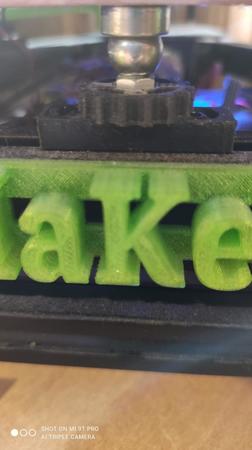

Problema piatto convesso anche con nuovo vetro
Adesso, paolopa ha scritto:
si ma quello che dicevo è che possibile che il vetro un vetro da 4 mm da 235mm agganciato con delle semplici mollette (quelle per i fogni di carta) sui 4 lati ammesso che il piatto sia convesso, si fletta anche il vetro😳
Poi un decimo è tantissimo su una distanza di ( centro del piano di stampa punto di livellamento laterale ) saranno si e no 70 mm. Per me è un'enormità
non lo credo possibile, per me è il piatto bombato

interessante questo sistema di livellamento.
Le sfere magnetiche filettate le hai trovate in commercio o sono autocostruite?
le sfere possono essere anche non magnetiche (si trovano molto male) mentre i magneti si trovano facilmente.
poi il resto è tutto autocostruito. Avevo inserito delle molle molto blande all'inizio ma nel tempo ho visto che sono praticamente inutili
Effettivamente sembra difficile, ma ti basta far una prova semplice: ai 4 angoli, tra piatto e vetro metti un pezzo di carta( che ha un decimi scarso) e ricontrolla...
Se si raddrizza, la risposta è si: un vetro da 4 mm con 4 mollette può flettere.
Poi sta a te scoprire se è il piatto o il vetro

6 ore fa, paolopa ha scritto:
le molle del piatto non ci sono praticamente la regolazione è fatta con delle sfere magnetiche e dei magneti che sono attaccati sotto al piatto e non c'è niente che crei tensioni sul piatto e come se fosse appoggiato.
Come quello della Ender 3 V2 che sembra abbia tutti micropori che con il calore fanno effetto ventosa e quando si fredda il pezzo non è più attaccato.
In realtà il tuo sistema è ipervincolato, perché il piatto è obbligato a deformarsi qualora gli interassi delle sfere siano differenti (anche di poco) agli interassi dei magneti concavi, il che è molto probabile.
Verissimo. In pratica a parte il fatto di poter staccare il piatto quando serve sei nella stessa condizione delle molle e viti. Anz ipeggio pechè quelle almeno un po di gioco lo danno, metre il tuo accoppiamento sfera/magnete cavo è rigidissimo.
Quel tipo di montaggio (magneti a parte) lo uso anch'io ma va lasciata la possibilità al piatto di scaricare le dilatazioni dovute al riscaldamento. Kinematic Mount for 3D Printer Bed
beh, dipende se c'è (e quanto c'è) gioco tra magnete concavo e sfere...
ecco appunto...
