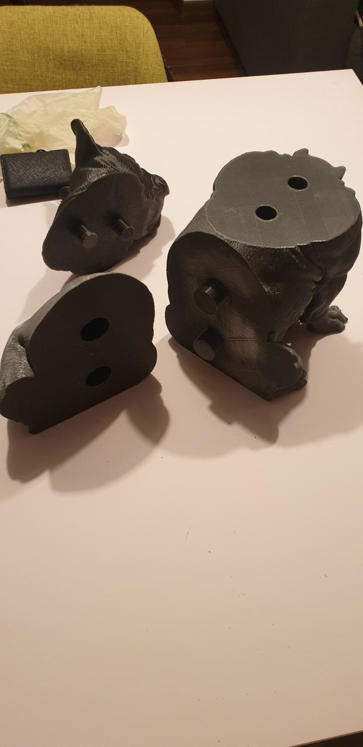

Ho dovuto (per ovvie ragioni) dividere il modello in 3 parti.

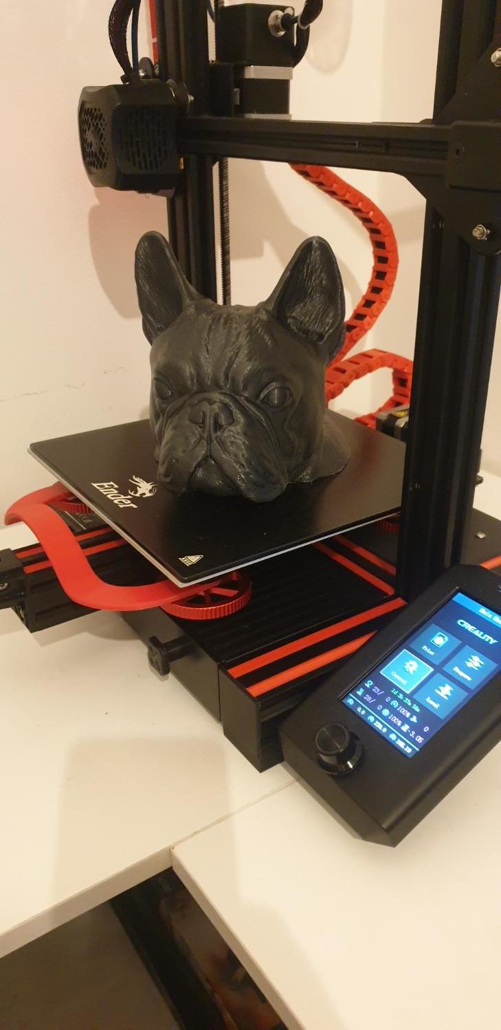

La prima, che ho appena finito di stampare, è la testa, che mi ha portato via 29 ore e 47 minuti (e circa 400 grammi di filamento).
Stampato tutto con layer 0.2, nozzle 0.4, infill 10%, 3 strati pareti e velocità 55 mm/s al riempimento e 30 mm/s alle pareti; ho usato un filamento di pla+ marca Rosa 3D colore "Glitter Graphite".

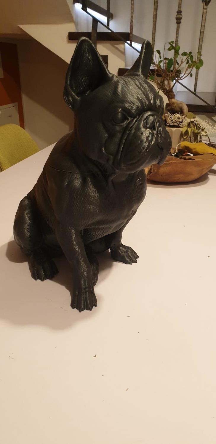

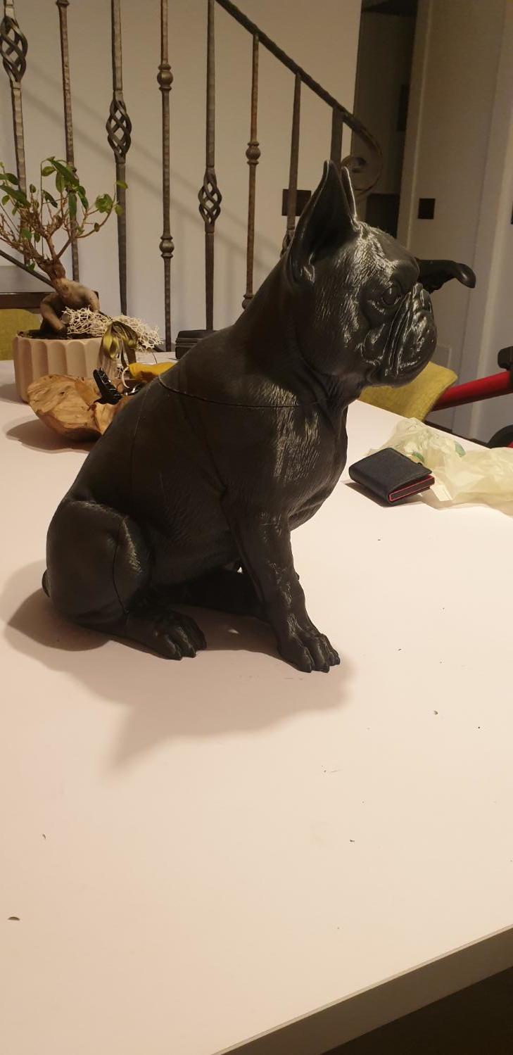

Ebbene, finalmente ho finito (anche se sarebbe meglio dire che ha finito).

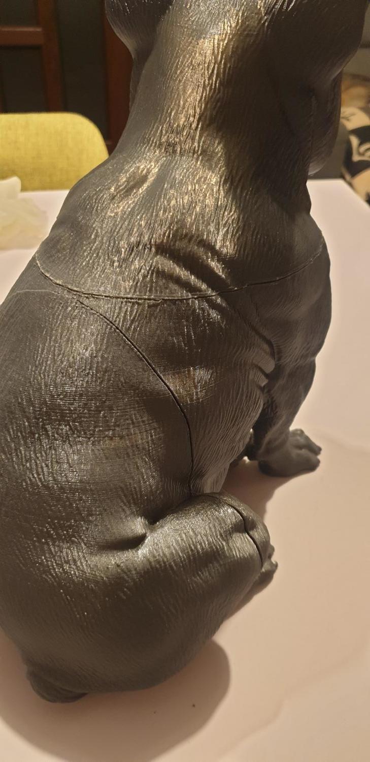

In totale sono 7 pezzi: testa, 2 parti del corpo e 4 "spine di assemblaggio" , per un totale di 193 ore e 27 minuti di stampa e 2 kg scarsi di pla.
Ecco il risultato😁
Vorrei specificare, che le uniche modifiche fatte alla stampante(intese come modifiche atte a migliorare le prestazioni e qualità di stampa), sono le molle del piatto (sostituite con altre più dure e spessorate per aumentarne il precarico) e l'estrusore (installato un dual drive clone BMG). Poi oltre a questo solamente ore (e ore) di calibrazioni e test.
