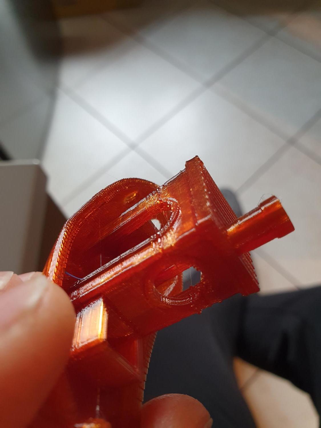

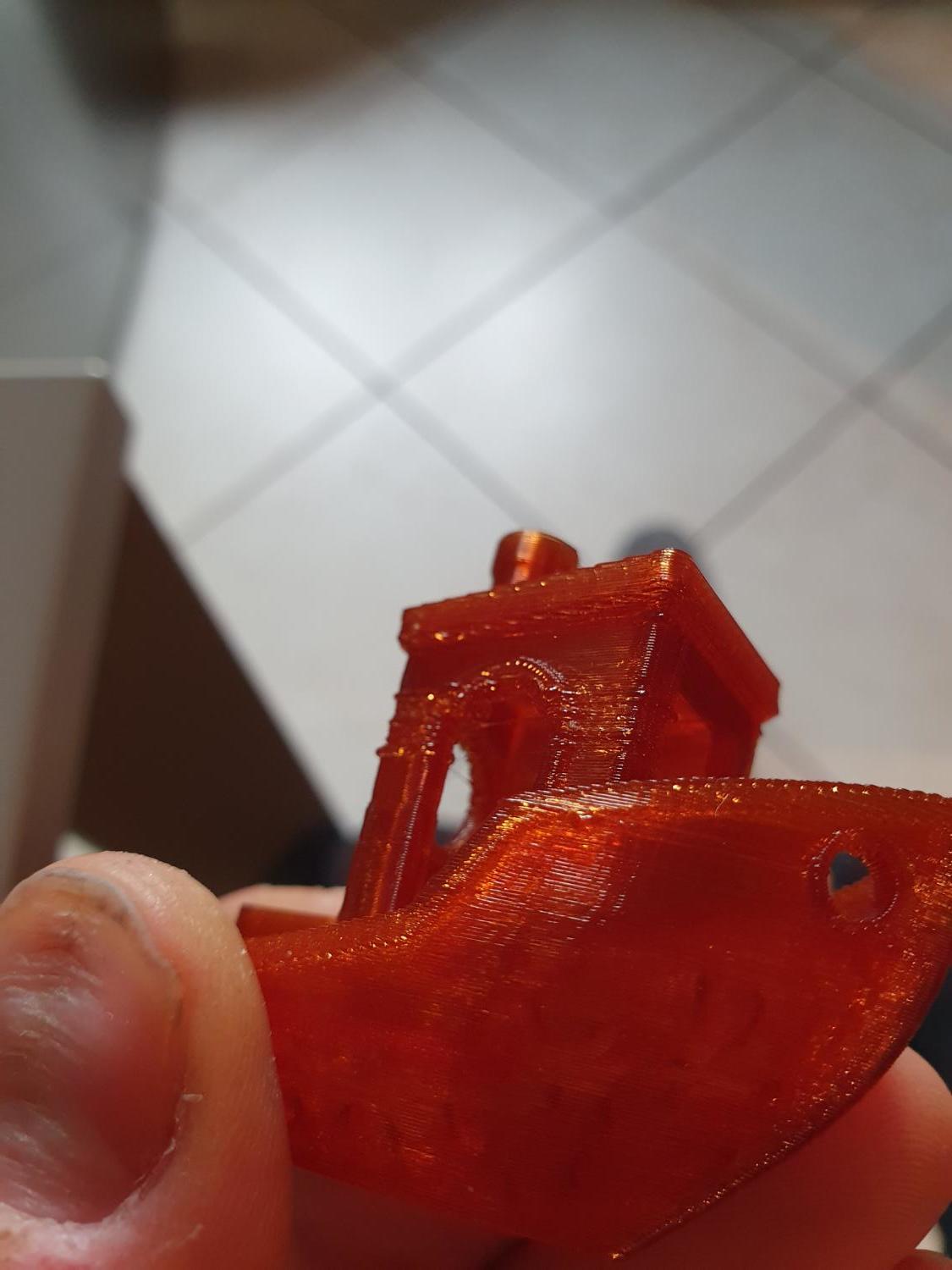

Buondì! Secondo voi cosa causa i problemi nelle 2 foto sotto? Uso Linear Advance e d s-cirve con l'ultimo Marlin su anycubic mega x. Retraction a 1.8 a 35 mm/sec. Se faccio stampe più grandi e lineari nessun problema, escono perfette. Come slicer uso prusa, cura ha troppi parametri diapersivi.. Qualche idea?
  • Risposte 4
Dunque.. Ho impostato la "Minimum travel after retraction" in prusa slicer a 4 mm ed è uscita una benchy fotonica! Se vado oltre cosa può comportare? Giusto per capire.. non ho tanta voglia di fare mille mila prove ecco..
Che non ti fa più ritrazioni nemmeno quando servirebbe. La vita è fatta di compromessi, ogni macchina ha i suoi. Io l'ho dovuto mettere a 5mm perchè altrimenti mi si intasava l'heatbrake (estrusore bowden allmetal).
Se la bency è Fotonica hai vinto. Usa quel settaggio e continua stampare.
