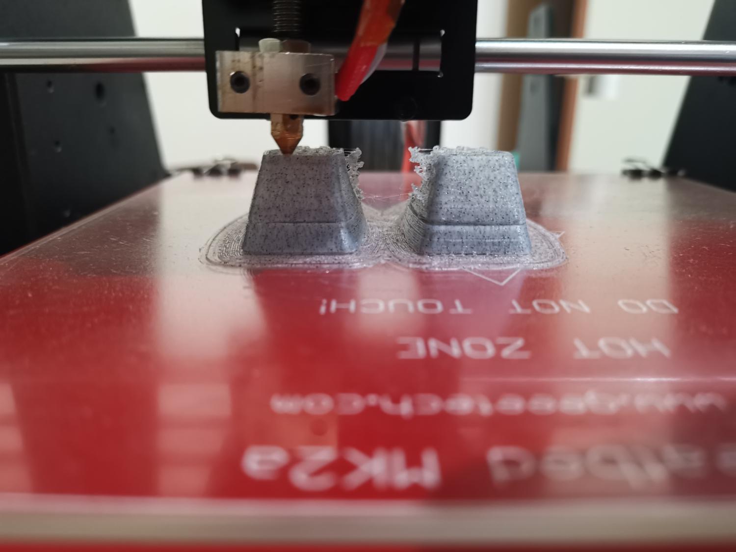

Giuseppe9701 Inviato 30 Aprile 2021 Autore Inviato 30 Aprile 2021 Il 28/4/2021 at 15:59, jagger75 ha scritto: a che altezza smette di estrudere? controlla de a quell altezza non riesce a tirare piu la bobina magari perche l hai posizionata troppo in basso o il filamnento fa un giro del cavolo a volte succede se stai usando il supporto originale della pro w e senti se ti fa un certo tac tac in quel momento che non estrude piu o se semtte proprio di girare la ruota godronata Ciao, Dopo svariate stampe "in altezza" (come porta penne etc..) smette di estrudere, la bobina gira perchè mio padre mia ha sistemato quel supporto che non girava. Mentre continua tranquillo il suo percorso senza estrudere. Hai qualche consiglio? Io ho provato a "sturare" l'ugello ma entra ed esce tranquillamente senza alcun residuo di PLA... Per dirti un semplice portachiavi lo stampa e pure bene. Mi sembra molto strano. Ho provato addirittura a stampare una cover per il mio iPhone 11 ma dopo che ha riempito la base e deve fare i lati della cover disastro il PLA non scende. Devo settare qualcosa di particolare su Cura? Cita
MayTs Inviato 30 Aprile 2021 Inviato 30 Aprile 2021 metti qualche foto, e pubblica le tue impostazioni nello slicer, altrimenti è difficile aiutarti. Quando smette di uscire il filamento, che succede? senti scattare il motore dell'estrusore? Quando smette di estrudere, che temperatura segna l'hotend? Dopo che si è fermato tutto, se annulli la stampa e ricominci, va subito o devi prima spurgare l'ugello o fare altre operazioni? 2 Cita

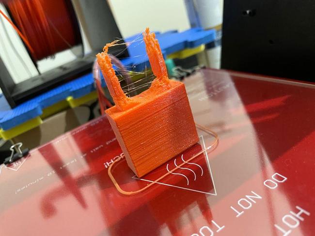

Cnardelli Inviato 3 Maggio 2021 Inviato 3 Maggio 2021 Ciao a tutti, ho un problema simile, ad una certa altezza esce meno filamento poi si riprende tranquillamente .. ora posto la foto della stampa. Cita
eaman Inviato 3 Maggio 2021 Inviato 3 Maggio 2021 1 ora fa, Cnardelli ha scritto: Ciao a tutti, ho un problema simile, ad una certa altezza esce meno filamento poi si riprende tranquillamente .. ora posto la foto della stampa. Hai il bowden? Restera' impigliato da qualche parte a quell'altezza... Cita
eaman Inviato 3 Maggio 2021 Inviato 3 Maggio 2021 2 ore fa, Cnardelli ha scritto: Il tubo in teflon? Si tipicamente e' un tubo bianco o blu, bowden Cita
