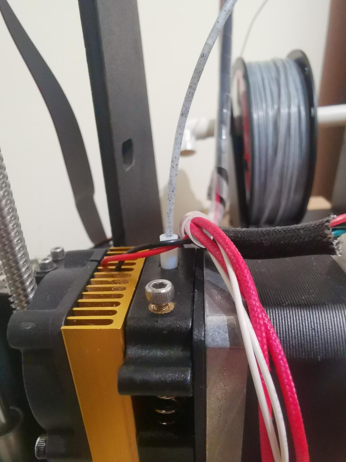

Cnardelli Inviato 3 Maggio 2021 Inviato 3 Maggio 2021 No ho un piccolo tubo in teflon qui (FOTO)... Non sarà mica l'errato settaggio nelle impostazioni stampa di Cura? Cita
Salvogi Inviato 3 Maggio 2021 Inviato 3 Maggio 2021 Il 03/05/2021 at 19:58, eaman ha scritto: Si tipicamente e' un tubo bianco o blu, bowden Expand La Geeetech Prusa I3 Pro W dovrevve avere un estrusore MK8 diretto. Il 28/04/2021 at 10:32, Giuseppe9701 ha scritto: Buongiorno a tutti, ho appena acquistato una stampante 3D Geeetech Prusa I3 Pro W. Montata e calibrata, ho finalmente iniziato a stampare. Ho notato che le stampe basse come portachiavi (che non salgono molto in altezza) riesce a farle tranquillamente - mentre quelle che crescono in altezza come vasetti, porta penne etc.. stampa e ad una certa altezza non esce più il filamento. Che devo fare - sto impazzendo. Aiutatemi!!!!! Expand Il 03/05/2021 at 15:37, Cnardelli ha scritto: Ciao a tutti, ho un problema simile, ad una certa altezza esce meno filamento poi si riprende tranquillamente .. ora posto la foto della stampa. Expand Quando smette di estrudere il motore dell'estrusore scatta, tipo tac-tac? Potrebbe essere anche la temperatura errata, provate a ridurla di 10°C, se è elevata la gola tende a riscaldarsi e dopo un po' potrebbe non estrudere più. Comunque non disperate, la stampa 3D è così, potrebbe esserci qualche componente difettoso, tipo la gola, nozzle o sensore della temperatura, tuttavia sono componenti da pochi euro. Cita

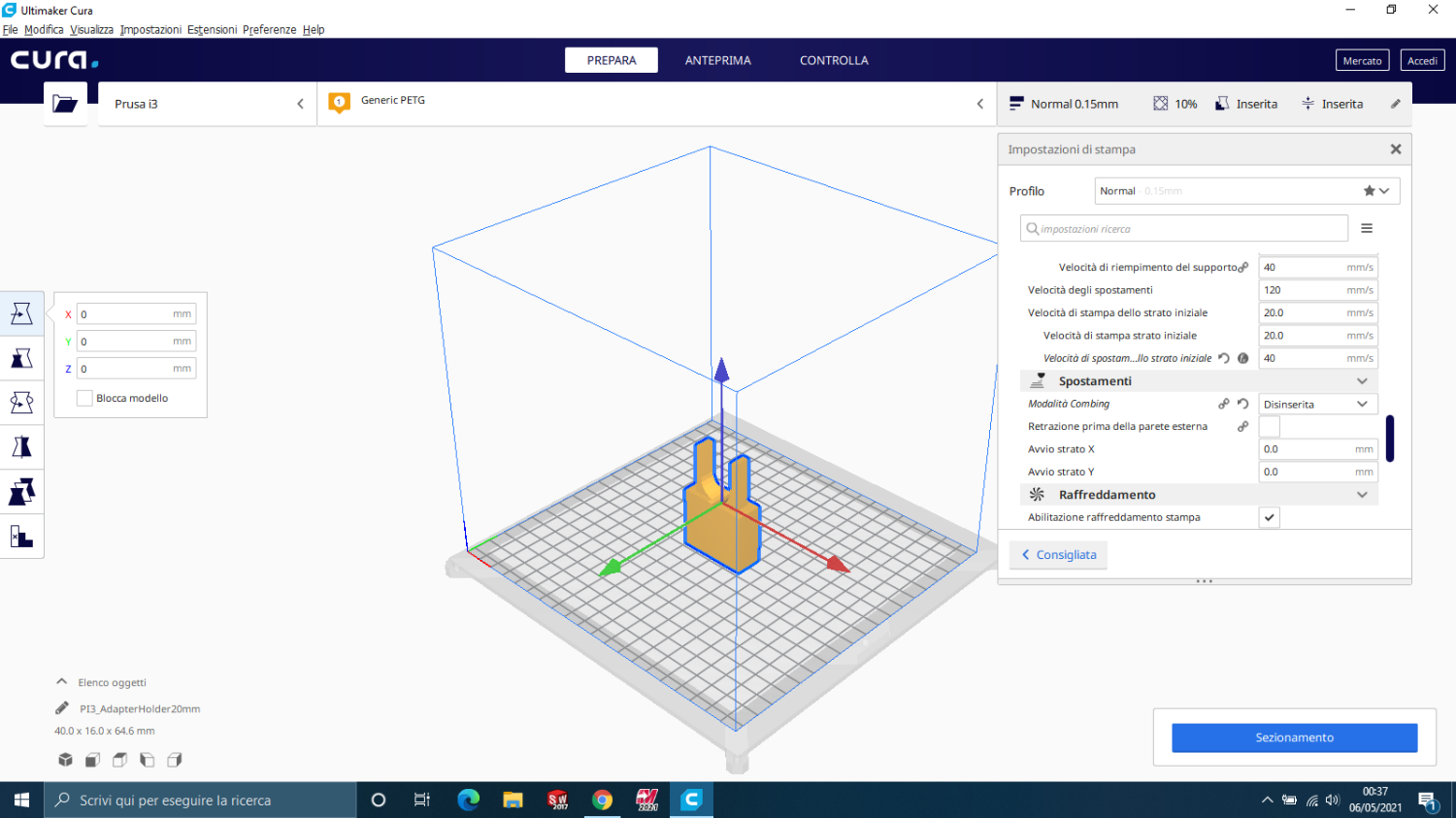

Killrob Inviato 5 Maggio 2021 Inviato 5 Maggio 2021 Il 04/05/2021 at 23:55, Cnardelli ha scritto: Niente da fare.. Allora la stampa stava andando bene, dopo 10 mm ha smesso di estrudere il filamento, ho comunque aspettato ed infatti dopo circa 6 mm ha iniziato ad estrudere il filamento di nuovo. Aiutatemi 😅 Expand a questo punto può essere che la ventola dell'hotend non raffreddi più come deve, il calore sale e ti blocca la stampa, prova a rifare la stessa stampa SENZA ritrazione 2 Cita

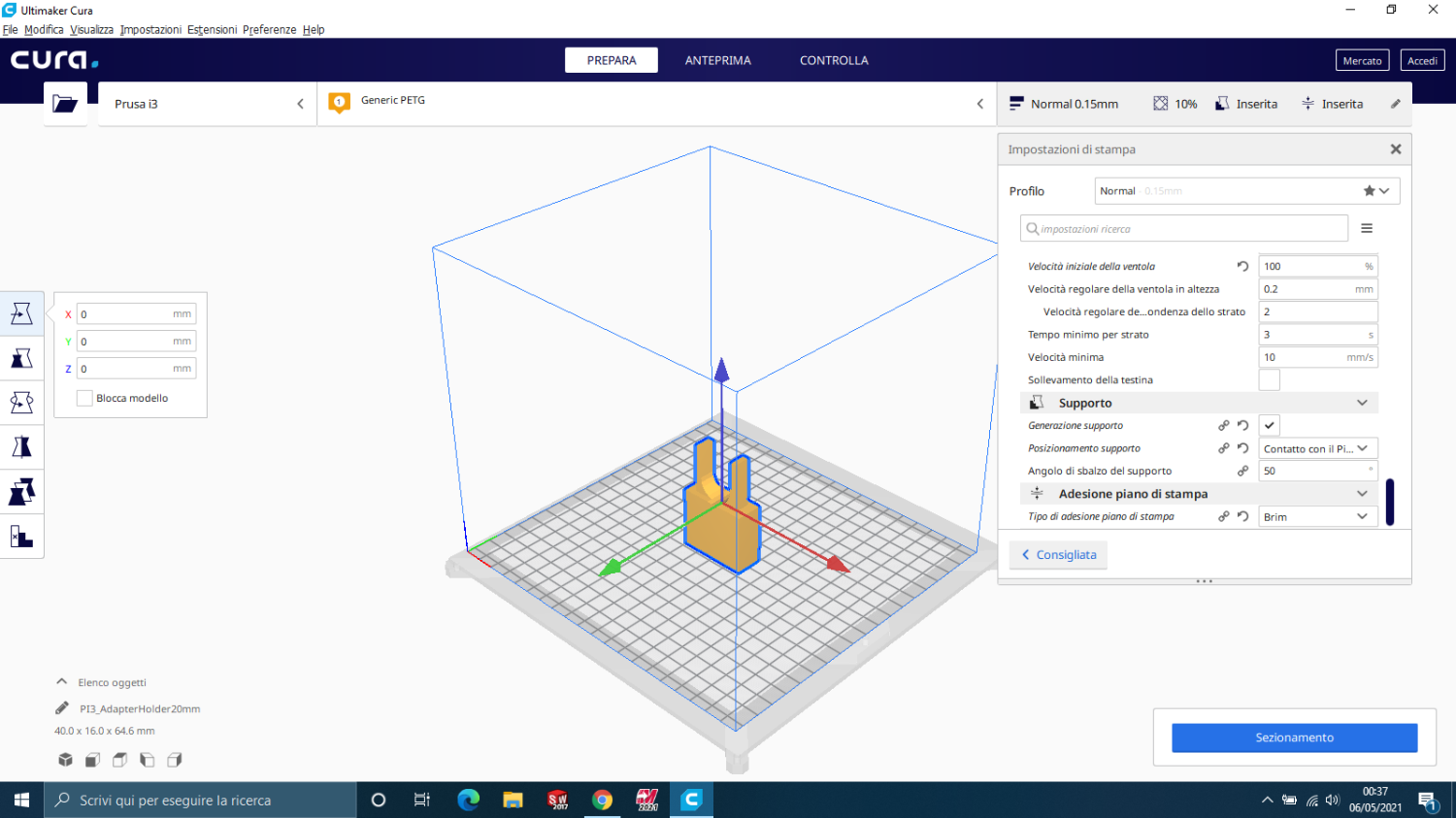

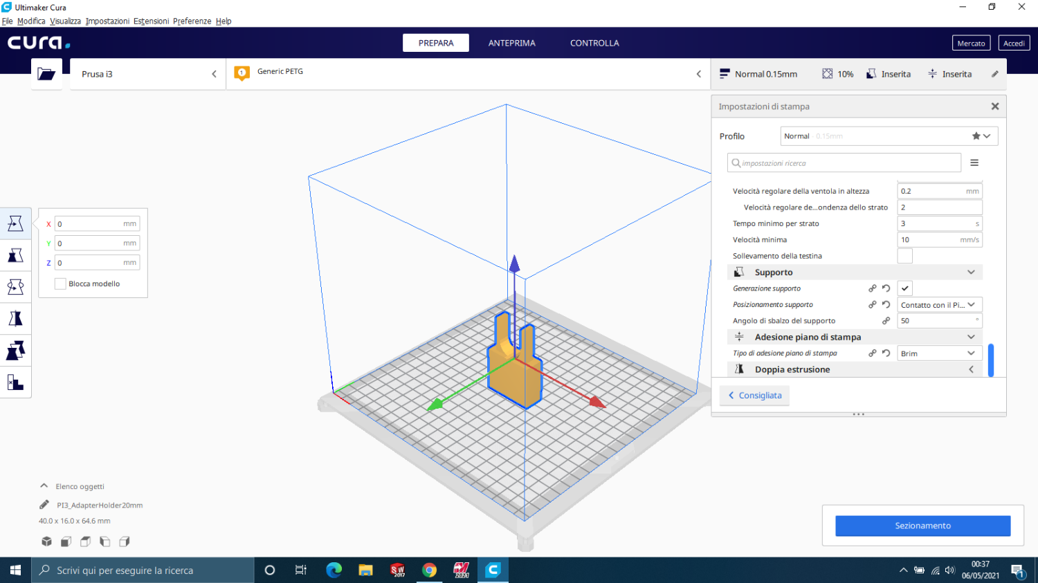

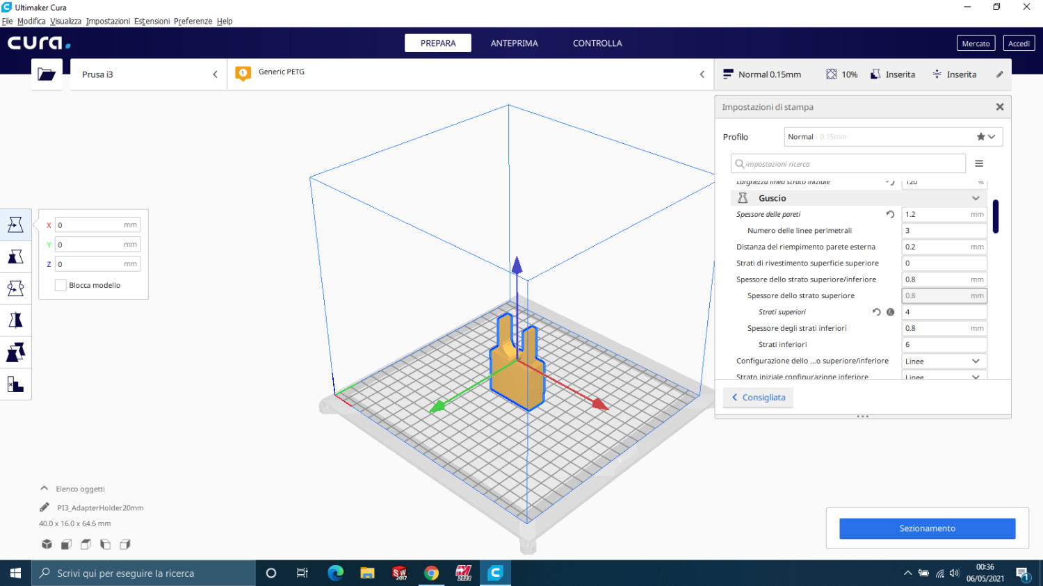

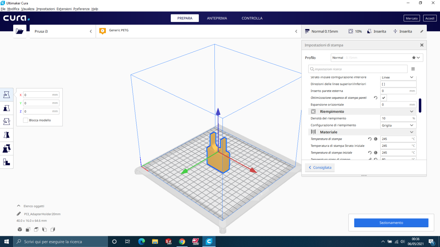

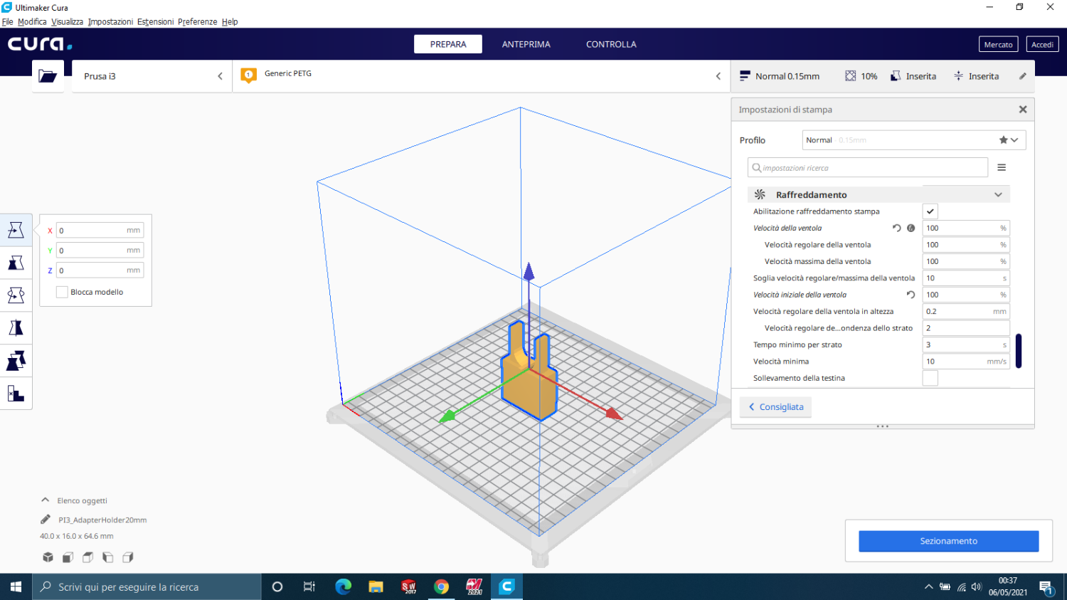

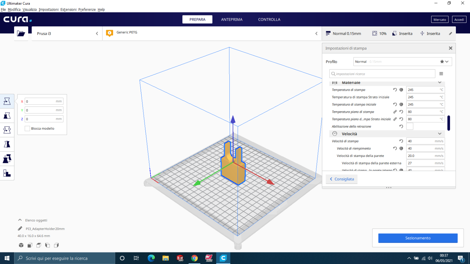

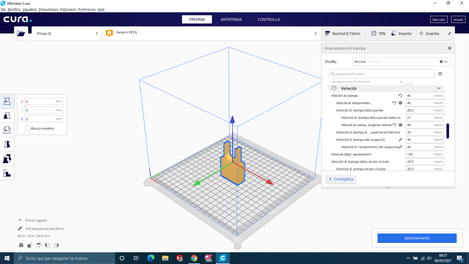

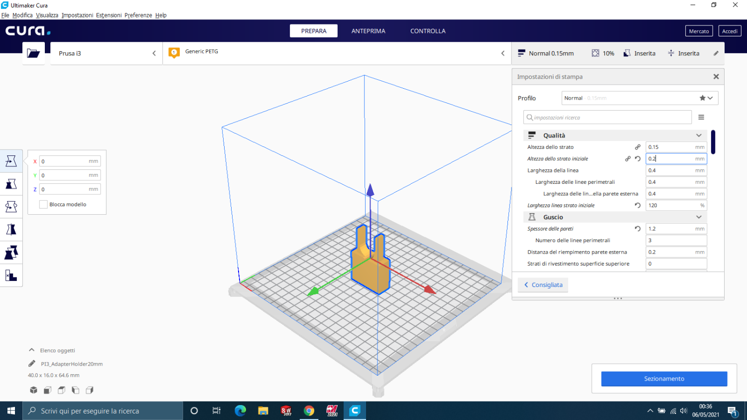

Cnardelli Inviato 5 Maggio 2021 Inviato 5 Maggio 2021 Potete darmi un parere per quanto riguarda le impostazioni di stampa? Magari sto sbagliando qualcosa Cita
