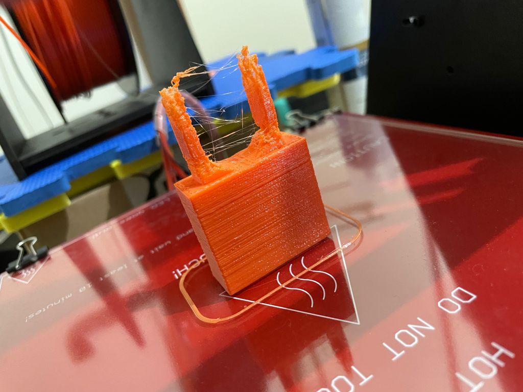

Killrob Inviato 6 Maggio 2021 Inviato 6 Maggio 2021 Si lo conosco, e la ventola materiale non c'è, quella è la ventola dell'hotend Cita
Cnardelli Inviato 6 Maggio 2021 Inviato 6 Maggio 2021 Come posso risolvere? Devo abbassare la temperatura? Cita
Eddy72 Inviato 6 Maggio 2021 Inviato 6 Maggio 2021 Devi cercare un fan duct su thingiverse che va bene per la tua stampante e lo stampi In base al fan duct che hai scelto compri una ventola apposita Ciaoo 1 Cita
Cnardelli Inviato 6 Maggio 2021 Inviato 6 Maggio 2021 Pare che abbia risolto, ho modificato qualche parametro ed ho soprattutto abbassato la temperatura, da 245 gradi a 225 Cita
Salvogi Inviato 6 Maggio 2021 Inviato 6 Maggio 2021 3 ore fa, Cnardelli ha scritto: Pare che abbia risolto, ho modificato qualche parametro ed ho soprattutto abbassato la temperatura, da 245 gradi a 225 225°C sembrano pochi per il PETG però devi considerare che i sensori delle stampanti non sono precisi, probabilmente la tua misura qualche grado in meno. Per questo sono importanti le torri di temperatura. Se impostando 225°C le stampe ti risultano ugualmente abbastanza resistenti vuol dire che quel PETG la tua stampante lo deve stampare a 225°C. 9 ore fa, Eddy72 ha scritto: Devi cercare un fan duct su thingiverse che va bene per la tua stampante e lo stampi In base al fan duct che hai scelto compri una ventola apposita Ciaoo Come suggerito da @Eddy72, una volta risolto il problema dell'intasamento, ti puoi stampare un fan duct come questo https://www.thingiverse.com/thing:1684483 per migliorare la qualità di stampa con il PLA. Cita
Cnardelli Inviato 6 Maggio 2021 Inviato 6 Maggio 2021 Ragazzi buonasera.. Ho terminato la stampa, sembrava che andasse benissimo, ma arrivata ad un certo punto ha iniziato a estrudere poco.. Tra poco vi mando le foto Cita
MayTs Inviato 6 Maggio 2021 Inviato 6 Maggio 2021 a me quello sembra un problema di overheating (il materiale non ha il tempo di raffreddarsi a causa della poca sezione stampata in poco tempo). Senza la ventola materiale è facile che succeda... Cita
Cnardelli Inviato 6 Maggio 2021 Inviato 6 Maggio 2021 Quindi è il caso che metta la ventola di raffreddamento vicino all'estrusore? Cita
MayTs Inviato 7 Maggio 2021 Inviato 7 Maggio 2021 se il problema è quello hai un po' di soluzioni: 1) ti stampi un fanduct e aggiungi una ventola materiale 2) rallenti la velocità di stampa 3) aggiungi un pilastro da stampare vicino al tuo file, Tale pilastro, ha il compito di far "perdere tempo" all'estrusore, che finché stampa il pilastro, fa raffreddare il pezzo. 4) abbassi la temperatura di estrusione (se possibile) Cita
