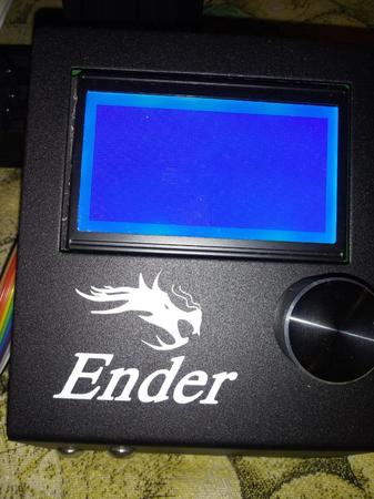

VanVan200 Inviato 28 Aprile 2021 Condividi Inviato 28 Aprile 2021 Buonasera. Sono nuovo del Forum, e purtroppo volevo esporre un problema che è capitato alla mia Creality Ender 3. Mi è arrivata più di 20 giorni fa, per alcuni giorni ho fatto un pò di stampe in 3d (non molto grandi all'inizio, avrei aumentato le dimensioni progressivamente), direi di buona qualità. Una sera, mentre la stampante era avviata, inavvertitamente ho scontrato contro la ventola frontale un corpo leggermente appuntito, rompendo alcune palette. La ventola al momento continuava a funzionare, ma dopo poco ho spento la macchina per sicurezza. Provando a riaccenderla, la ventola continuava a girare, ma il display è diventato praticamente scuro, ed ogni movimento si è fermato. Nei giorni a seguire, ho ordinato la ventolina nuova, che è arrivata ieri, oggi l'ho montata, e sperando che lo stallo del display potesse dipendere da quello, invece ho dovuto constatare che anche con ventola nuova, il problema al display rimane. Posso forse supporre che è partita la scheda madre..? o forse c'è un modo per resettare tutto, sperando che il problema al display si risolva..? in poche parole, cosa può essere successo..? Cita Link al commento Condividi su altri siti Altre opzioni di condivisione...

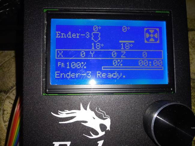

VanVan200 Inviato 29 Aprile 2021 Autore Condividi Inviato 29 Aprile 2021 Ieri sera poi, avendo lasciato accesa la Creality con display nella condizione che si vede nella foto che avevo precedentemente inviato, sono tornato dopo una decina di minuti e ho trovato il display in condizioni normali. Essendo ormai tardi, ho spento. Stasera ho riacceso come ieri sera, il display inizialmente era praticamente morto come visto prima, ho lasciato acceso anche qui una decina di minuti, sono tornato, e il display è in condizioni come nella foto che allego. Premetto che non l'ho ancora messa in funzione. Appena lo avrò fatto, posterò i risultati. Cita Link al commento Condividi su altri siti Altre opzioni di condivisione...
Killrob Inviato 29 Aprile 2021 Condividi Inviato 29 Aprile 2021 ma hai la micro sd inserita? 1 Cita Link al commento Condividi su altri siti Altre opzioni di condivisione...
VanVan200 Inviato 29 Aprile 2021 Autore Condividi Inviato 29 Aprile 2021 7 minuti fa, Killrob ha scritto: ma hai la micro sd inserita? Sì. Era rimasta dentro dal momento in cui la ventola aveva cozzato, e poi ho cambiato la ventola. Cita Link al commento Condividi su altri siti Altre opzioni di condivisione...
MayTs Inviato 29 Aprile 2021 Condividi Inviato 29 Aprile 2021 Prova a toglierla... 1 Cita Link al commento Condividi su altri siti Altre opzioni di condivisione...
VanVan200 Inviato 29 Aprile 2021 Autore Condividi Inviato 29 Aprile 2021 2 minuti fa, MayTs ha scritto: Prova a toglierla... Wow !! è vero !! l'ho tolta, ho riacceso, e il display si è acceso in modo normalissimo con l'icona del dragone. Grazie !! forse era proprio quella la causa !!! Scusate la mia ignoranza !! alcuni dettagli devo ancora assimilarli !! comunque, se provando poi la stampante, non avrò altri problemi, chiuderò la discussione. Grazie dei consigli !!! 1 Cita Link al commento Condividi su altri siti Altre opzioni di condivisione...
