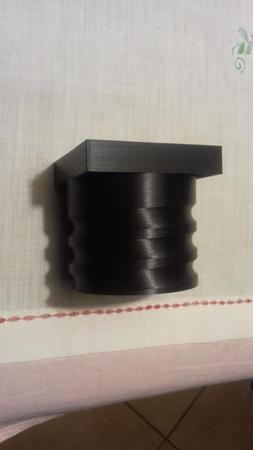

gregorio56sm Inviato 29 Aprile 2021 Inviato 29 Aprile 2021 @MeldroIo il pla lo stampo regolarmente a 225° Allego la foto dell'ultimo lavoro con pla nero della Geeetech 1 Cita
