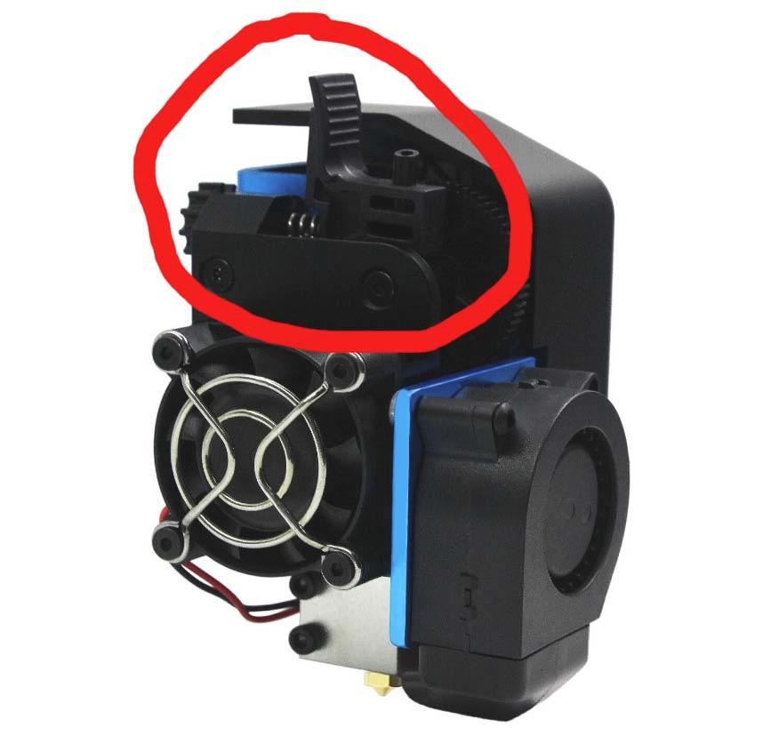

ValerioBI Inviato 14 Maggio 2021 Autore Inviato 14 Maggio 2021 Purtroppo si è rotto l'ugello dell'estrusore nel tentare di svitarlo, per i ricambi consigliate (se si trovano) quelli originali? tipo questo: Artillery® Kit estrusore di ricambio kit estrusore singolo all-in-one per Genius per stampante 3D solo che ci vogliono 40 giorni per riceverlo ! Cita

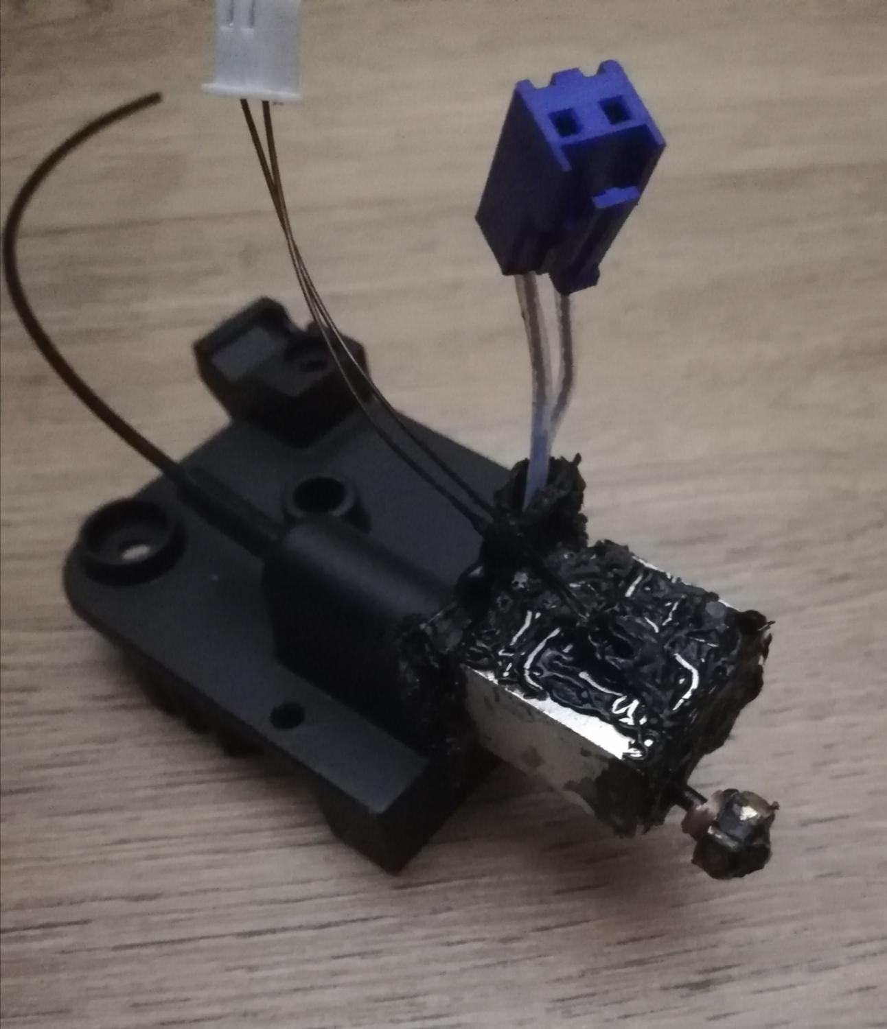

ValerioBI Inviato 16 Maggio 2021 Autore Inviato 16 Maggio 2021 Il 15/5/2021 at 11:51, Killrob ha scritto: non hai provato a svitarlo a freddo vero? per i ricambi non so dirti Ho sbagliato io: non riusciendo ad inserire la brugola nelle rispettive brugole ho provato a inserire direttamente la chiave da 8mm sulla testa dell'estrusore, ho compreso solo dopo che dette brugole tengono proprio l'estrusore, ma era tutto sporco di PLA 🤣, pazienza, sono in attesa del ricambio, ti faccio sapere se riesco a riparlarla, ciao grazie. Cita

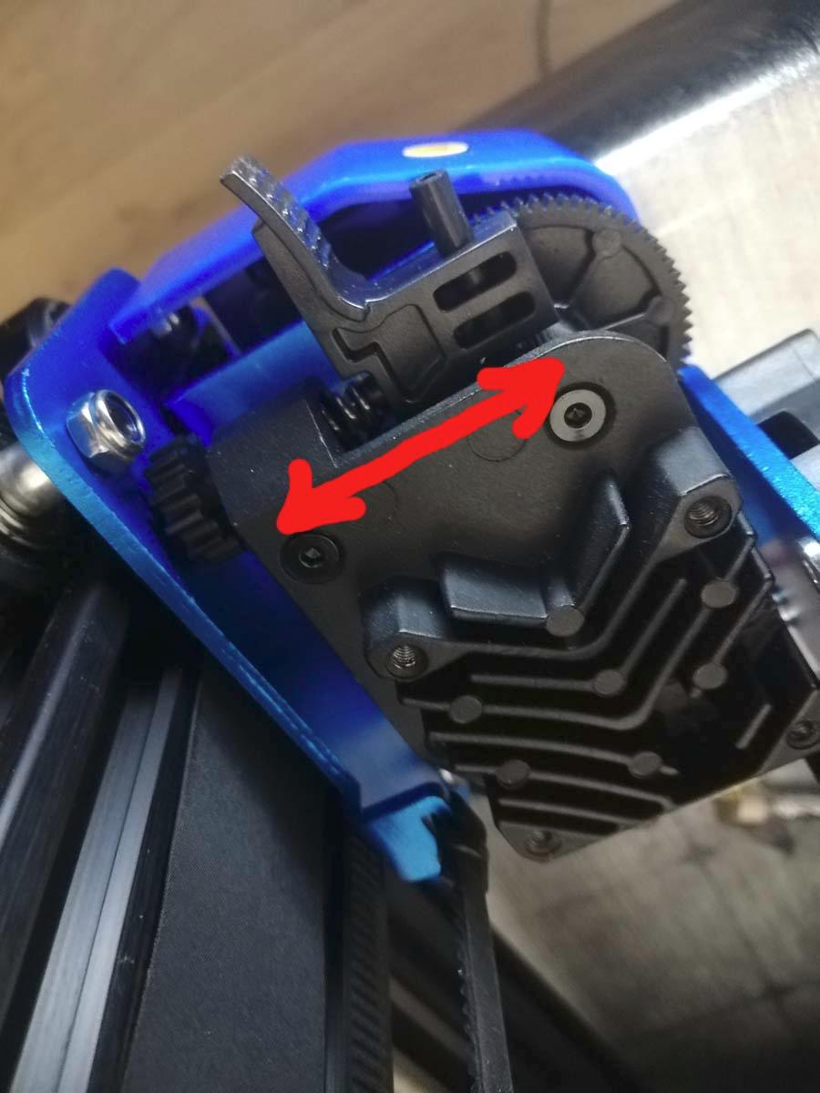

ValerioBI Inviato 20 Maggio 2021 Autore Inviato 20 Maggio 2021 Sto rimontando l'estrusore, mi aiutereste gentilmente a capire perchè non riesco a sistemare la levetta che insieme alla molletta gestisce l'inserimento del filamento nella testina? in dettaglio (foto 2), sembra che la molletta non si carica e quindi non tiene l'ingranaggio collegato al motorino che alimenta l'estrusore, ho ricontrollato tutto l'assemblaggio e mi sembra corretto, spero di essere stato chiaro , grazie Cita
Truck64 Inviato 21 Maggio 2021 Inviato 21 Maggio 2021 12 ore fa, ValerioBI ha scritto: sembra che la molletta non si carica e quindi non tiene l'ingranaggio collegato al motorino che alimenta l'estrusore, ho ricontrollato tutto l'assemblaggio e mi sembra corretto, spero di essere stato chiaro , grazie secondo me hia dimenticato il dado che spinge la molla o hai agganciato male il pomello. Dai un occhiata al minuto 7 di questo video 1 Cita
ValerioBI Inviato 21 Maggio 2021 Autore Inviato 21 Maggio 2021 8 ore fa, Truck64 ha scritto: secondo me hia dimenticato il dado che spinge la molla o hai agganciato male il pomello. Dai un occhiata al minuto 7 di questo video Grande!, grazie mille, era che il registro del pomello non stava all'interno della battuta, vediamo adesso se mi riparte la stampante. Cita
