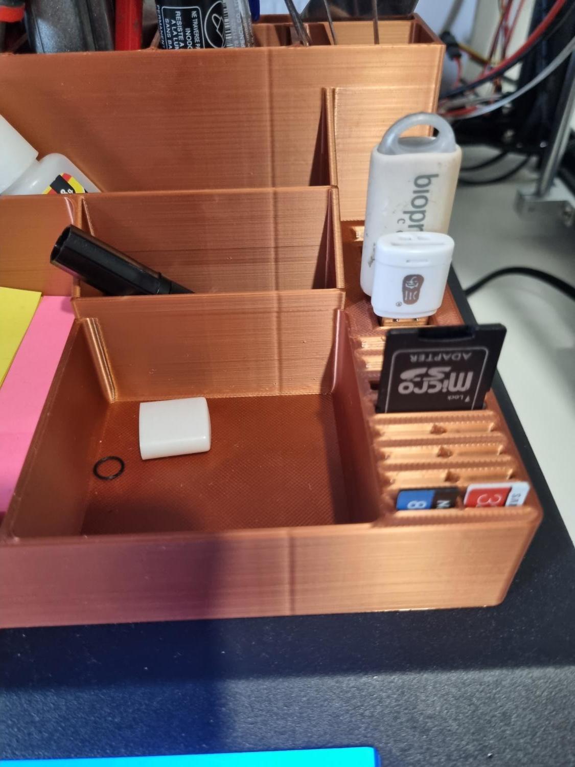

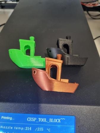

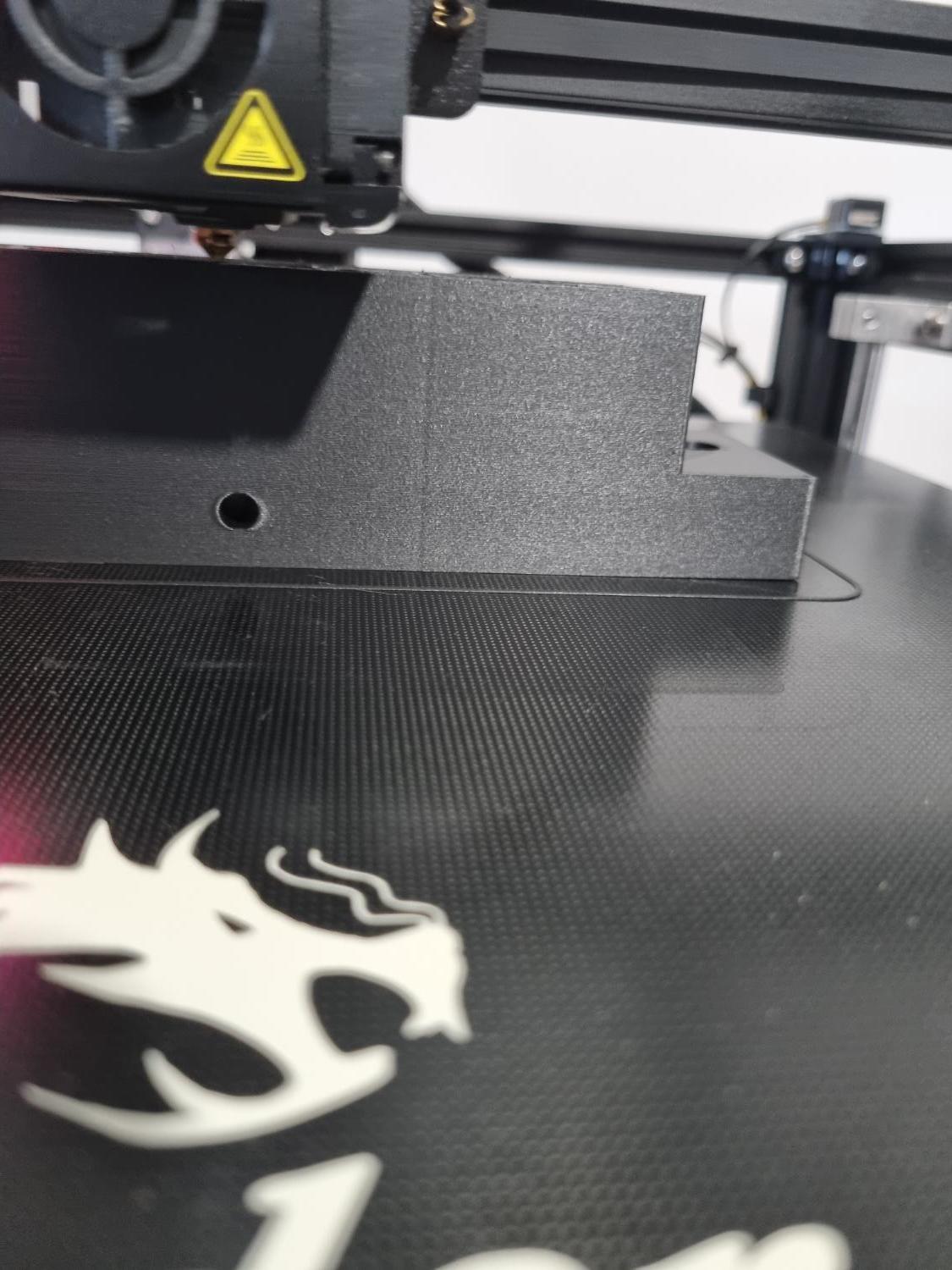

muffo Inviato 2 Maggio 2021 Condividi Inviato 2 Maggio 2021 Ciao a tutti, Possiedo da circa una settimana una ender 5 plus,alla quale ho cambiato il tubo del bowden, il supporto dello spingifilo con uno in metallo e sopratutto la scheda dei motori con una silenziata. provengo da una vecchia hepestos i3 e il balzo avanti in termini di qualità è impressionante. La macchina è molto stabile e precisa, ma ho alcuni piccoli problemi che non riesco a risolvere in autonomia e quindi chiedo aiuto voi. 1 asse z: le viti dell asse z sono rumorose e andando a lubrificare con olio per macchina da cucire mi sembra addirittura che il problema peggiori. 2 linea presente su tutte le stampe nel medesimo posto, la linea è evidente verticalmente ma è presente in maniera minore anche orizzontalmete 3 nei vari benchy fatti trovo nel punto di cambio layer un solco con i bordi che sporgono, ho portato la ritrazione a 45mm/s ma senza miglioramenti Ringrazio anticipatamente che mi darà una mano Muffo Cita Link al commento Condividi su altri siti Altre opzioni di condivisione...
Marco-67 Inviato 2 Maggio 2021 Autore Condividi Inviato 2 Maggio 2021 5 ore fa, muffo ha scritto: linea presente su tutte le stampe nel medesimo posto ciao, io controllerei 2 cose se non sbaglio dovresti avere sul carrello della X due ruote sopra e 1 sotto, se è così controllerei la cava sotto del profilato che non abbia sbavature o parti rovinate nella posizione in cui il nozzle è nel punto della riga e i denti della cinghia che si trovano nelle puleggie sempre nella posizione del nozzle sulla riga Cita Link al commento Condividi su altri siti Altre opzioni di condivisione...
muffo Inviato 2 Maggio 2021 Condividi Inviato 2 Maggio 2021 Grazie per la risposta, In effetti sul profilo era presente un un micro eccesso di vernice, ho passato con la carta vetrata da 400 e il problema è sparito. Per le viti rumorose ho tolto l'olio per macchina da cucire e ho dato una passata leggera di grasso al molibdeno ( in casa avevo solo quello) e ora sono diventate silenziose. Mi resta da capire da cosa può dipendere il segno sui benchy. Muffo 1 Cita Link al commento Condividi su altri siti Altre opzioni di condivisione...

muffo Inviato 2 Maggio 2021 Condividi Inviato 2 Maggio 2021 1 minuto fa, Marco-67 ha scritto: questo non ho capito quale segno Se vedi nella chiglia, sotto alla porta della timoniere, c'è un eccesso di estrusione, con all' interno un solco (sottoestrusione??).....è più visibile su il benchy in nero, m è presente in tutti quelli che faccio. Si forma nel passaggio tra layer interno ed esterno. Cita Link al commento Condividi su altri siti Altre opzioni di condivisione...
Killrob Inviato 2 Maggio 2021 Condividi Inviato 2 Maggio 2021 è la cucitura di cambio layer, puoi nasconderla in posizione più consona Cita Link al commento Condividi su altri siti Altre opzioni di condivisione...
muffo Inviato 2 Maggio 2021 Condividi Inviato 2 Maggio 2021 Col la prusa non l' ho mai vista.....non c'è modo di farla sparire?? Cita Link al commento Condividi su altri siti Altre opzioni di condivisione...
Killrob Inviato 2 Maggio 2021 Condividi Inviato 2 Maggio 2021 puoi diminuirla ma sparire.. e non credo che con la prusa non ci sia, sarà molto ben nascosta ma c'è... Cita Link al commento Condividi su altri siti Altre opzioni di condivisione...
