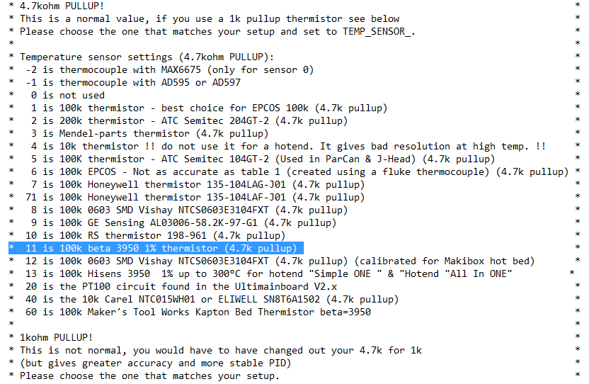

Ho provato un pò tutti gli hotend predefiniti sul marlin (l'hotend precedente aveva il n. 11 sul Marlin), ma la situazione cambia poco, e non capisco se il problema sia del Marlin o hardware (magari il sensore va calibrato?).

Ciao @francescoc. Visto che la tua macchina è autocostruita dovresti almeno dirci che elettronica e che firmware monti. Se non sono cose particolari è probabile che il sensore di temperatura sia collegato male o in corto. Infatti di solito i sensori sono NTC (la resistenza diminuisce con l'aumentare della temperatura) da 100k quindi se la scheda ti legge 900° vuol dire che la resistenza letta è molto bassa.
Fai una verifica con un tester sui 2 fili del termistore, a temperatura ambiente dovresti leggere poco meno di 100kohm.
Il sensore da selezionare in Marlin per l'estrusore che hai linkato è 11
