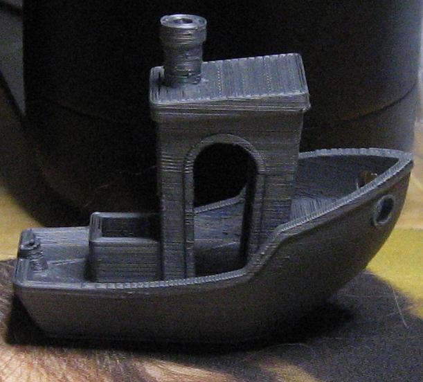

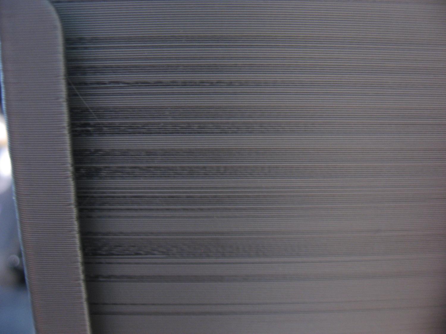

Ciao, sull'onda di diversi commenti positivi in relazione al PLA di AmazonBasic, mi sono fono fatto trascinare anche io ed ho acquistato una bobina. Devo dire che la prima impressione non e' stata delle migliori. Primo layer che mi si staccava, poca uniformita' di estrusione, diversi artefatti sulle pareti verticali. Ho tenuto botta e ho terminato tutte le calibrazioni per il nuovo filamento e alla fine ho effettuato la prima vera stampa con la 3DBenchy. Il risultato e' stato piu' che soddisfacente, cosi' mi sono lasciato alle spalle le remori iniziali e sono partito con la prima stampa ottenendo un risultato poco edificante

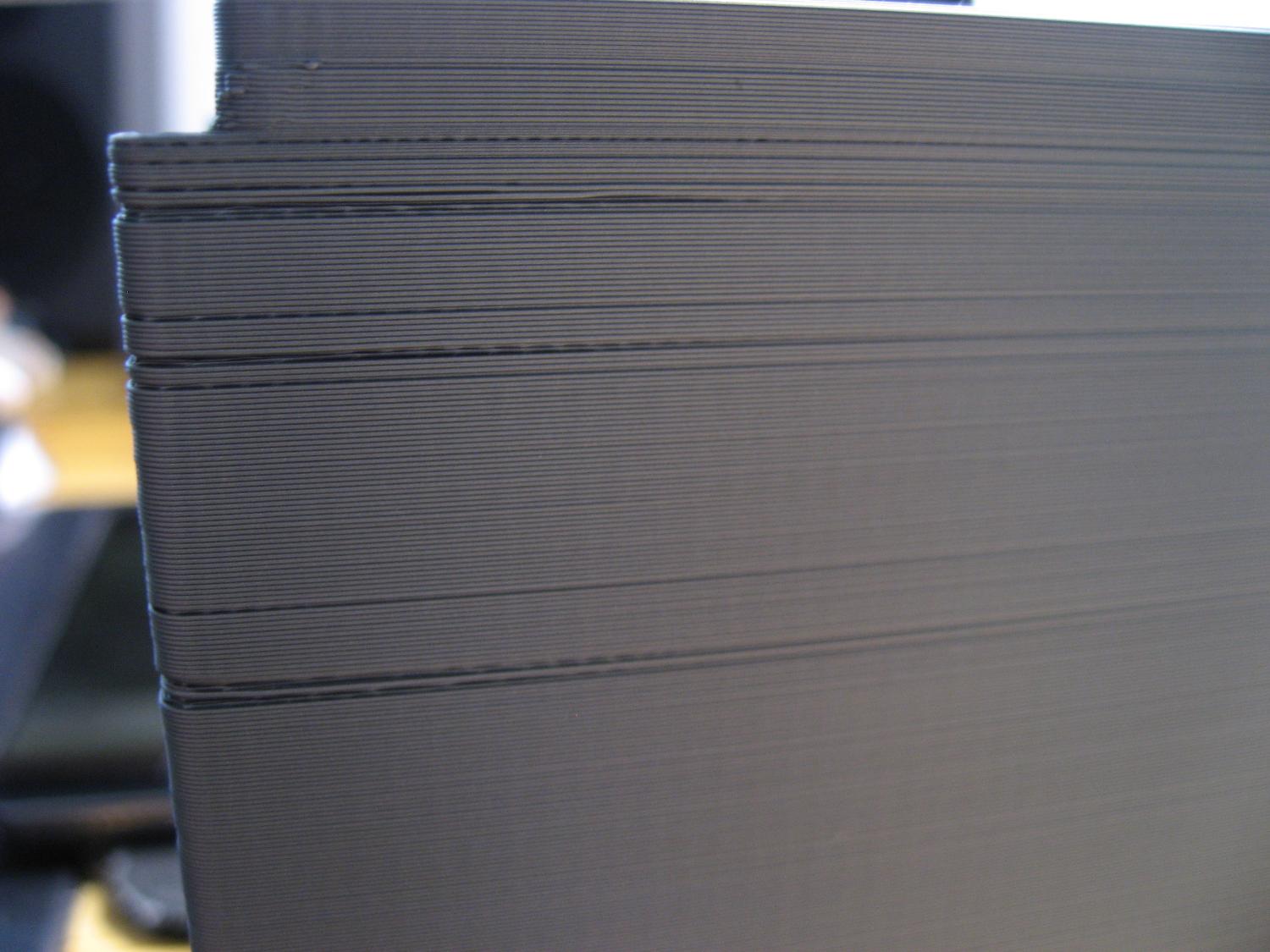

Sembra che per alcuni strati, si presentino delle sotto estrusioni di materiale, ma questo accade solo su due dei 4 lati e sempre nello stesso punto
Avete idea di come poterci mettere una pezza?

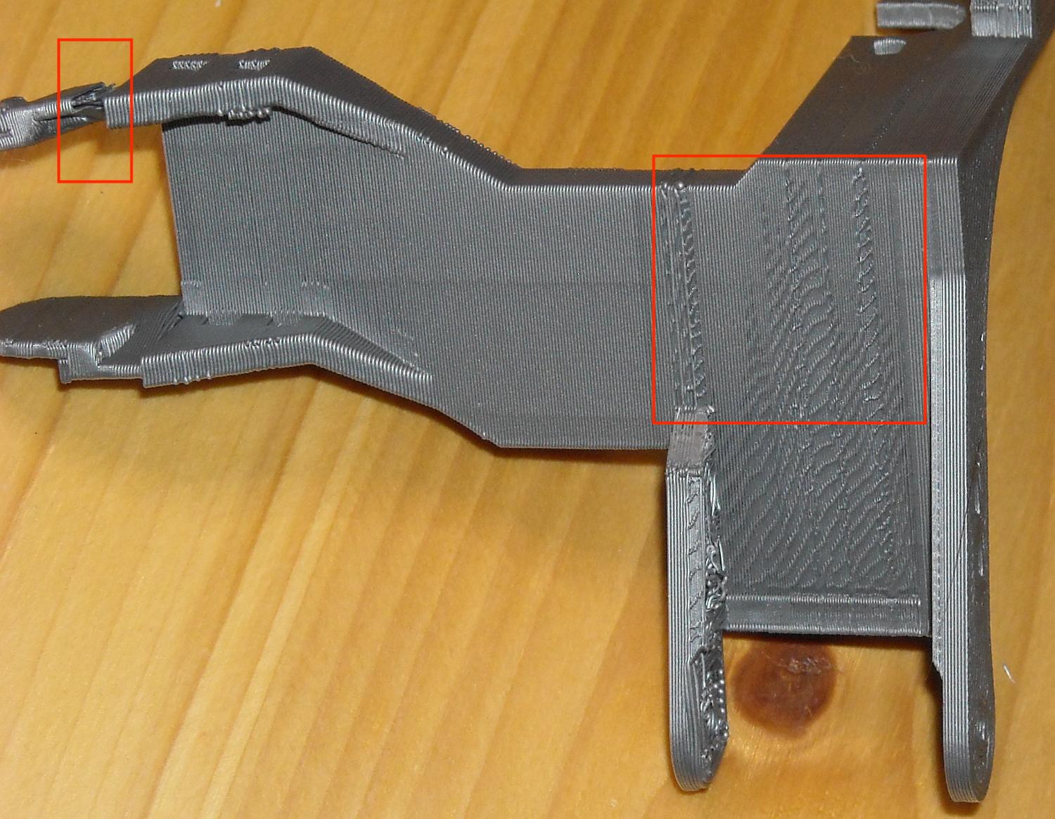

Ho Stampato un altro modello con risultati finali ancora diversi.....
in un punto il modello si e' rotto non appena l'ho toccato, mentre nella parte bassa, senza alcun apparente motivo, appaiono degli artefatti ancora diversi... sembra come se il filamento abbia "consistenze"  diverse oppure sia difettato, puo' essere possibile un comportamento del genere?

si, può essere... hai provato a cambiare filamento?
Ciao, se cambio filamento non ho problemi, ho provato sia con Geeetech che con EasyPrint e non rilevo nessun artefatto o difetto nelle stampe. Volevo provare AmazonBasic almeno per creare i prototipi, dove non mi serve un prodotto finito "bello" da vedere quanto funzionale ma qui ce ne approfittiamo. Nell'ultima stampa, ad di la' degli artefatti che mi danno fastidio ma alla fine stampo prototipi, mi ruga che, appena toccato, uno dei due sostegni mi sia rimasto in mano 😞
L'umidita' potrebbe essere la causa? il prodotto e' arrivato in una pellicola sigillata leggera, non sottovuoto. Se fosse quello, non avendo un essiccatore, dovrei passarla nel forno? per quanto tempo e a che temperatura?

Temo che sia la composizione del filamento perche' poi stampo altri oggetti con stesso profilo di slicer ed escono piuttosto bene (anche se migliorabili) e senza artefatti evidentiIMG_0010.thumb.JPG.cfc9b449b436b53d9f4deb687aa86095.JPG

se ti ricapita, non perderci nemmeno il tempo e fa il reso! il filamento DEVE arrivare sottovuoto. Se lo dicevi prima, te l'avremmo detto subito.
Sicuramente il filamento ha preso umidità.
Dicono(non ho mai provato) che metterlo in forno a 50° per 4 ore migliora... ma non ci perderei troppo tempo...

Allora..... dopo l'infornata di 4 ore a circa 55-60 gradi, devo dire che la prima stampa e' venuta bene (con ancora qualche piccolo difetto) ma molto piu' resistente della precente. Non si notano artefatti quindi possi affermare che, con buona probabilita', la causa principale e' dovuta all'umidita'.
Da questa esperienza ho imparato due lezioni:
1) quali problemi possono dare filamenti umidi
2) la prossima volta tengo la temperatura piu' bassa..... durante la stampa sentivo ogni due per tre *tic* *tic* prodotto dal filamento che era come fosse attaccato agni strati adiacenti 😕
