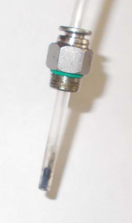

belcarlo Inviato 4 Maggio 2021 Inviato 4 Maggio 2021 Ho sempre stampato bene con la mia CR-10 alla quale ho fatto un po' di miglioramenti Per esempio sul nozzle ho messo una ventola noctua 12v 4x4x1 Da un po di tempo ho difficoltà a stampare in particolar modo con PLA-Plus SUNLU l'estrusore comincia a fare il tipico ticchettio del intasamento, pensando che fosse il meccanismo dell'estrusore e ho montato un clone Bondtech preso da Trianglab. Poi ho notato che ad ogni pulizia c'era un tappo di materiale nella parte finale del tubo in teflon vicino all'ugello ho provato diverse temperature partendo da 205 fino a 225, ma succede sempre dopo un po', addirittura se lascio raffreddare il tutto, riparte regolarmente per poi fare lo stesso difetto dopo 5 minuti. Volevo provare a fare una temp tower ma il problema si ripresenta quasi subito e devo interrompere la stampa La ventola nocua di raffreddamento ha 2 anni e un 100 di ore di esercizio. Come posso fare per risolvere il problema grazie Carlo B. Cita

gregorio56sm Inviato 4 Maggio 2021 Inviato 4 Maggio 2021 Diciamo che vado a naso (altro non saprei) Diametro filo maggiorato??? Clone bondtech tutto ok al montaggio ??? Cambierei anche il raccordo filettato (in foto), alle volte con i movimenti dell'estrusore tende ad usurare il tubetto dove lo blocca creando una leggera strozzatura. Ultima spiaggia (per me) proverei a cambiare bobina. Facendo estrudere una bella quantità di materiale in manuale (repetier host) come si comporta??? Cita
belcarlo Inviato 4 Maggio 2021 Autore Inviato 4 Maggio 2021 Il 04/05/2021 at 15:38, gregorio56sm ha scritto: Diciamo che vado a naso (altro non saprei) Diametro filo maggiorato??? Clone bondtech tutto ok al montaggio ??? Cambierei anche il raccordo filettato (in foto), alle volte con i movimenti dell'estrusore tende ad usurare il tubetto dove lo blocca creando una leggera strozzatura. Ultima spiaggia (per me) proverei a cambiare bobina. Facendo estrudere una bella quantità di materiale in manuale (repetier host) come si comporta??? Expand Diametro filo: l'ho misurato più volte ed è sempre tra 1.75 e 1.76 Clone bondtech: Si è andato benissimo il montaggio, solo che nella CR-10 rimane pochissimo spazio per la rotellina per il comando manuale Raccordo filettato: Anche questo è nuovo (montato a febbraio) ed è tutto in metallo, anche questo di triangelab come consigliato da qualcuno qui sul forum Cambiare bobina: L'ho già fatto sia con stesso colore di PLA Plus di Sunlu sia con un colore diverso ma sempre PLA Plus SUNLU che con PLA normale di Filoalfa e con PETG di SUNLU. Dopo un po' si forma questo tappo e si blocca il filamento. La cosa che mi lascia perplesso è che se sfilo il filamento riscaldando il nozzle a 230 e tirando il filamento per estrarlo dal PTFE, il filamento stesso si sfila facilmente come se il tappo fosse una cosa a parte (non so se mi spiego). Ho provato anche a fare il cold pull come da filmato di Help3D, ma nulla, il filamento viene via ma il tappo no Se tolgo questo tappo va bene per una mezz'ora poi di nuovo intasato. È una cosa che non mi ha mai fatto in due anni di uso. Cita
Killrob Inviato 4 Maggio 2021 Inviato 4 Maggio 2021 mi possono venire in mente 2 cause: 1) il tubo in teflon è tagliato non perfettamente dritto e c'è un piccolo spazio tra lui ed il nozzle che durante la ritrazione ti porta all'intasamento del tubo stesso. 2) il termistore segna male e ti da una temperatura più alta di quella che in realtà ha raggiunto. questo secondo problema è verificabile se hai un termistore di ricambio da poter sostituire per fare le prove. Altro al momento non mi viene in mente. 1 Cita
belcarlo Inviato 4 Maggio 2021 Autore Inviato 4 Maggio 2021 per tagliare il teflon avevo stampato un pezzo preso su thingiverse, mi sebrava che funzionasse, ma ricontrollero meglio Il termistore (io lo chiamavo sonda temperatura) l'ho cambiato perchè anch'io ho pensato ad una temperatura eccessiva Il problema è che non riesco ne a stampare una temp-tower ne il cubo vuoto per il controllo del flusso, si intasa a metà Ho visto un video su youtube che diceva di mettere due rondelle nel nozzle e dividere il teflon in due parti, una nella gola e il resto fuori qualcuno l'ha già provato? funziona? Cita
Killrob Inviato 4 Maggio 2021 Inviato 4 Maggio 2021 io ho provato quella modifica e mi sono trovato male, sono tornato al ptfe integro fino al nozzle, se puoi collega la stampante ad un pc, installa repetier host e fai un pid Cita
Mino Inviato 4 Maggio 2021 Inviato 4 Maggio 2021 Il 04/05/2021 at 18:53, belcarlo ha scritto: per tagliare il teflon avevo stampato un pezzo preso su thingiverse, mi sebrava che funzionasse, ma ricontrollero meglio Il termistore (io lo chiamavo sonda temperatura) l'ho cambiato perchè anch'io ho pensato ad una temperatura eccessiva Il problema è che non riesco ne a stampare una temp-tower ne il cubo vuoto per il controllo del flusso, si intasa a metà Ho visto un video su youtube che diceva di mettere due rondelle nel nozzle e dividere il teflon in due parti, una nella gola e il resto fuori qualcuno l'ha già provato? funziona? Expand A mio parere gli estrusori con il tubo in PTFE che arriva fino alla gola, sono i peggiori che possano esistere e per questo motivo non li conosco a fondo. Però azzardo lo stesso la mia ipotesi e la butto lì: non è che hai una retrazione troppo alta? Se il filo, ancora fuso quando ritrai, arriva fino al tubo, ad ogni passaggio lo sporca fino a creare quella sorta di tappo. Ma, ripeto, conosco poco questi estrusori e forse dico una stronzata. Cita
belcarlo Inviato 4 Maggio 2021 Autore Inviato 4 Maggio 2021 retrazione 5mm velocità retrazione 45mm/s Quello che mi lascia perplesso è che il materiale si accumuli solo all'interno del tubo in ptfe, nel nozzle non ce n'è Cita
