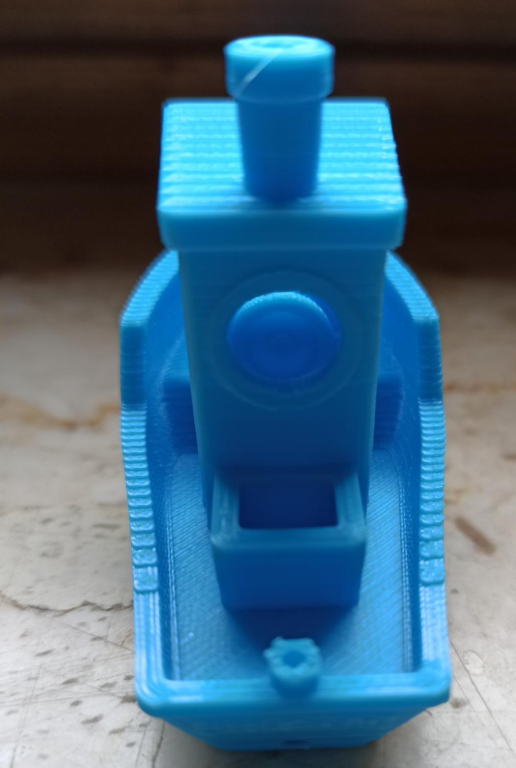

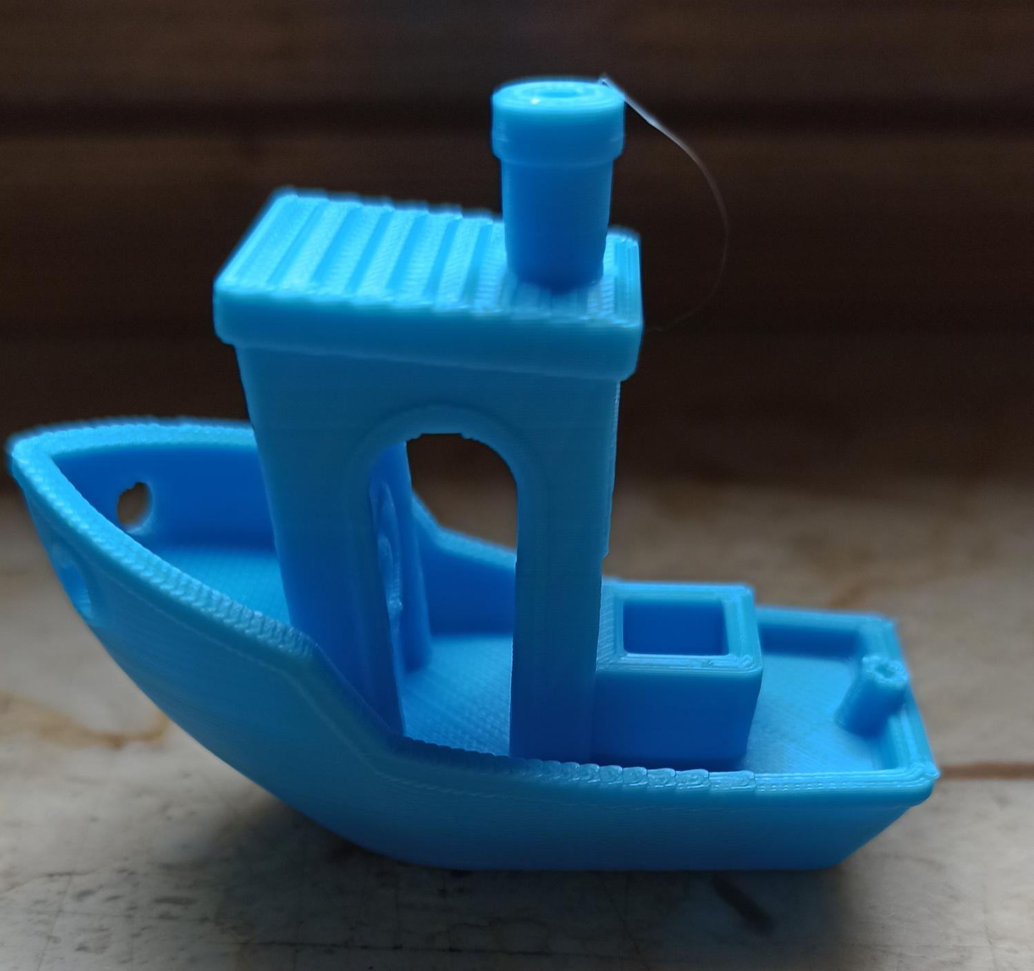

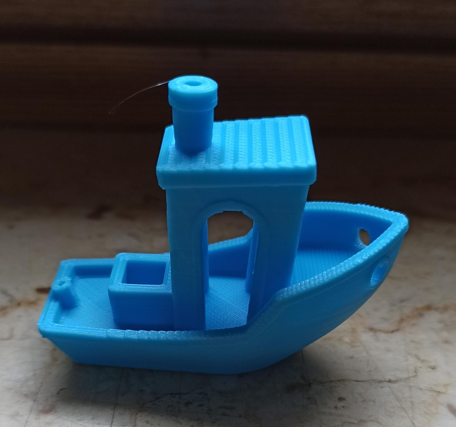

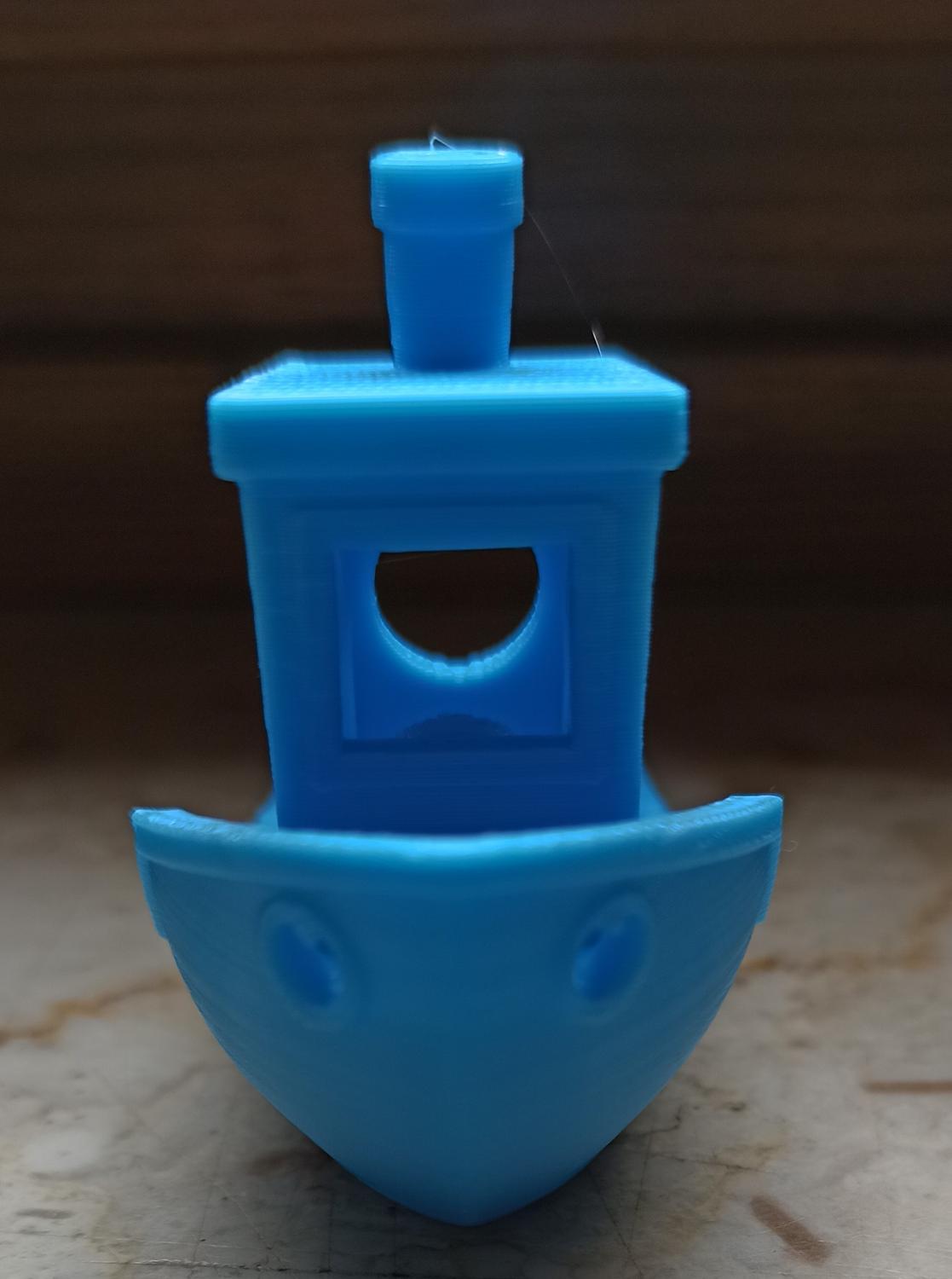

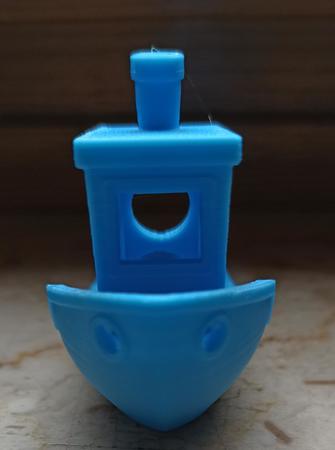

Ma guarda in realtà non stampi male, alcuni pezzi sono molto definiti.... Potresti anche provare con delle statuine da stampare senza supporti e metti la cucitura nella parte posteriore... Si comunque la benchy é un torture test, sul sito dice tutte le cose che devi analizzare...
@eaman di serie ha montato un estrusore titan con hotend vulcan
@dnasini mmmmmh interessante, diventa praticamente "indipendente"😄proverò una volta risolto!

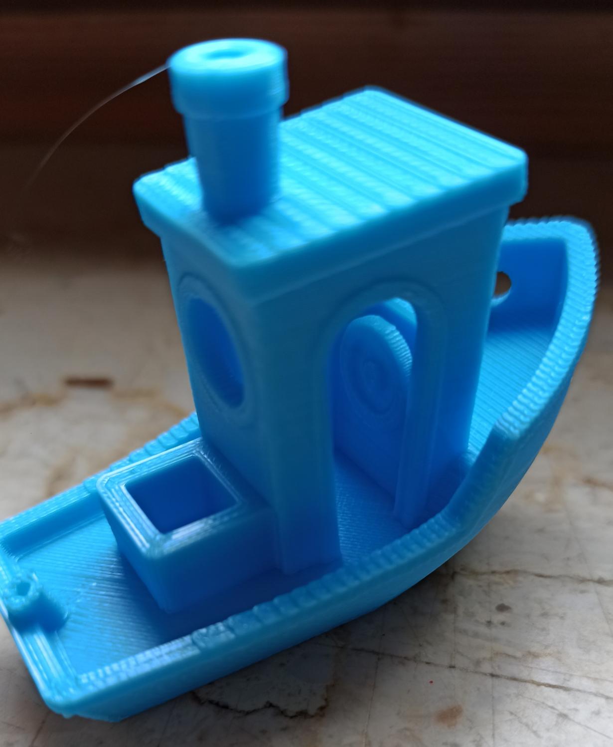

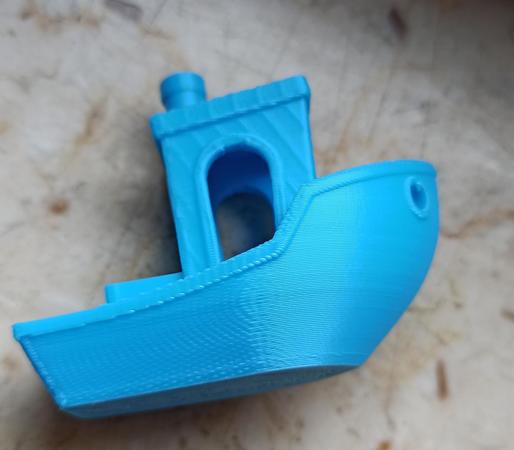

@Bananafell3r benchy stampata.. e se volete ridere è venuta molto bene(a mio parere) 😂 lascio a voi il resoconto finale.
la bechy è perfetta...quindi non credo che tu abbia problemi di stampa (salvo l'effetto salmon che dice @Killrob)... quindi credo che alla fine devi solo settare bene i parametri quando stampi le statuine.... prova a stampare una statuina che non necessiate di supporti e metti la cucitura dietro

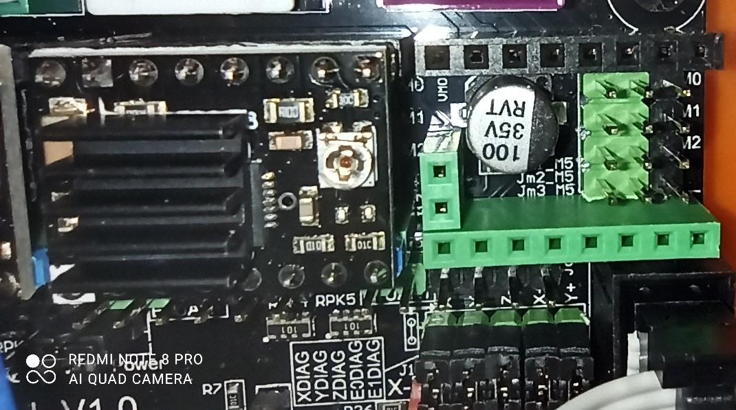

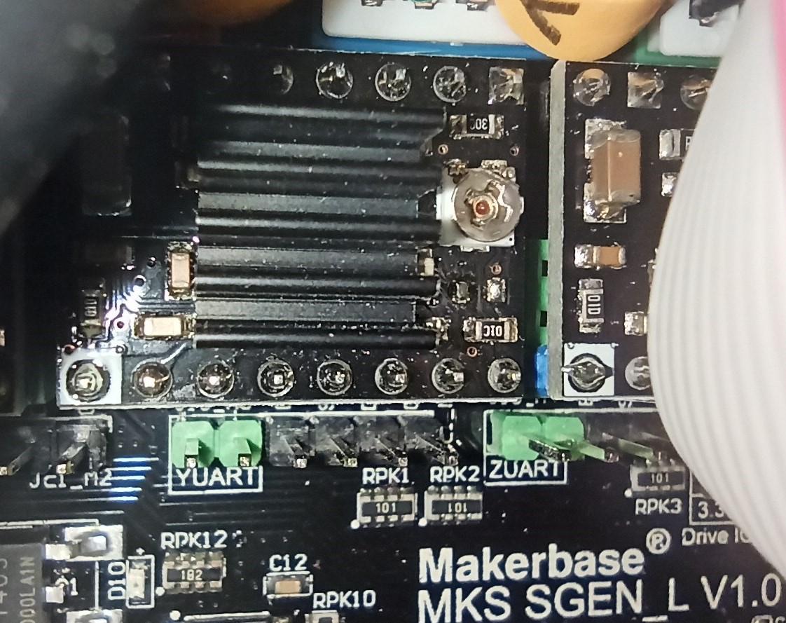

dunque, @Killrob bella domanda😅 ha una scheda madre MKS Gen L.. driver non so, dove posso vederlo?

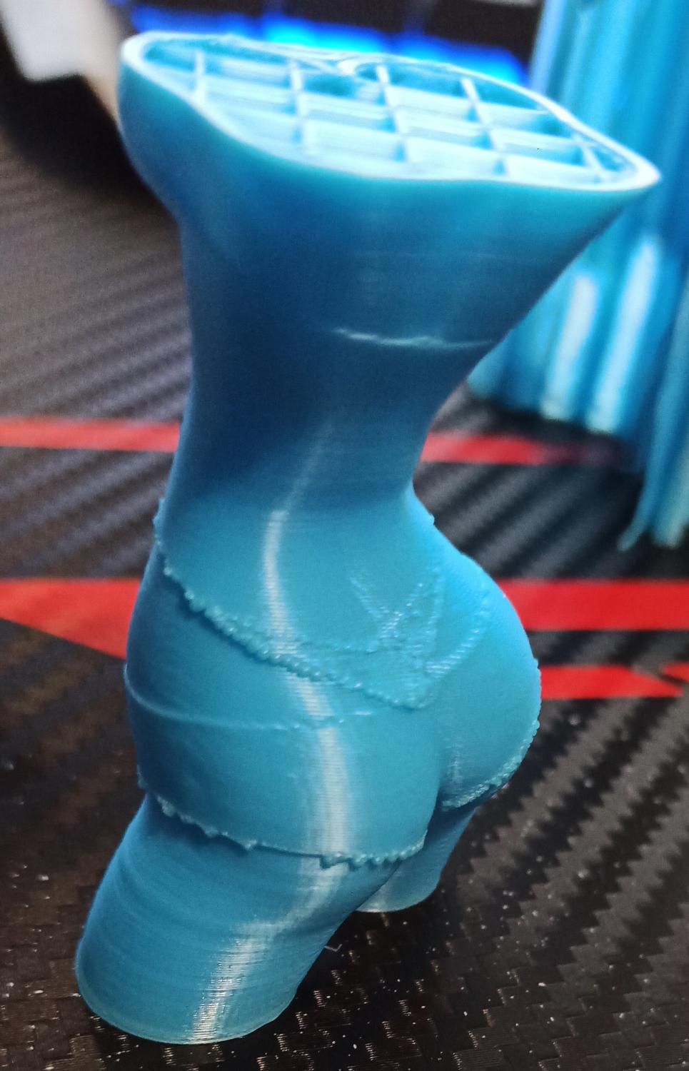

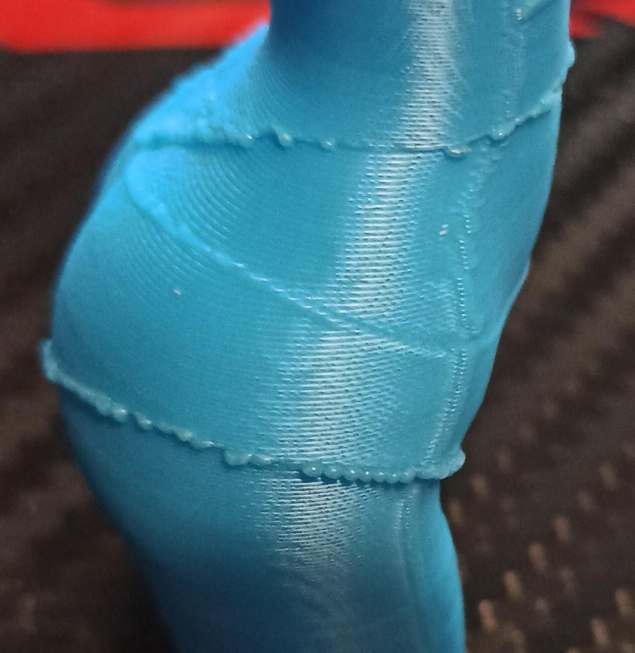

@Bananafell3r eh infatti! non capisco perchè, come hai visto, sulle statuine vengono i "pallini" mentre su parti "piatte e geometriche" vengono bene... 🤨 oggi provo una statuina senza supporti come consigli, vediamo cosa esce..
Ps. dimenticavo, per la cucitura: io cambio quasi sempre la posizione di stampa sul piatto (dipende cosa stampo) del tipo a volte decentrata, piu a dx\sx.. quasi mai al centro.. cambiano i calcoli?
Sulla scheda con una lente di ingrandimento. Comunque hai la salmon skin, sicuro.
A fare roba geometrica, specialmente tratti lunghi, i pallini che sono accumuli di materiale nei punti sbagliati o sbrodolature che restano sul bordo del nozle, capitano meno o per niente. Su cose curve e profili discontinui è più facile che succeda, dipende anche dal tipo di estrusore, di nozle e di materiale che usi.
Si certo che varia....devi mettere le coordinate di dove vuoi la cucitura in base a come metti il pezzo sul piano di stampa

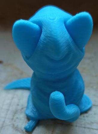

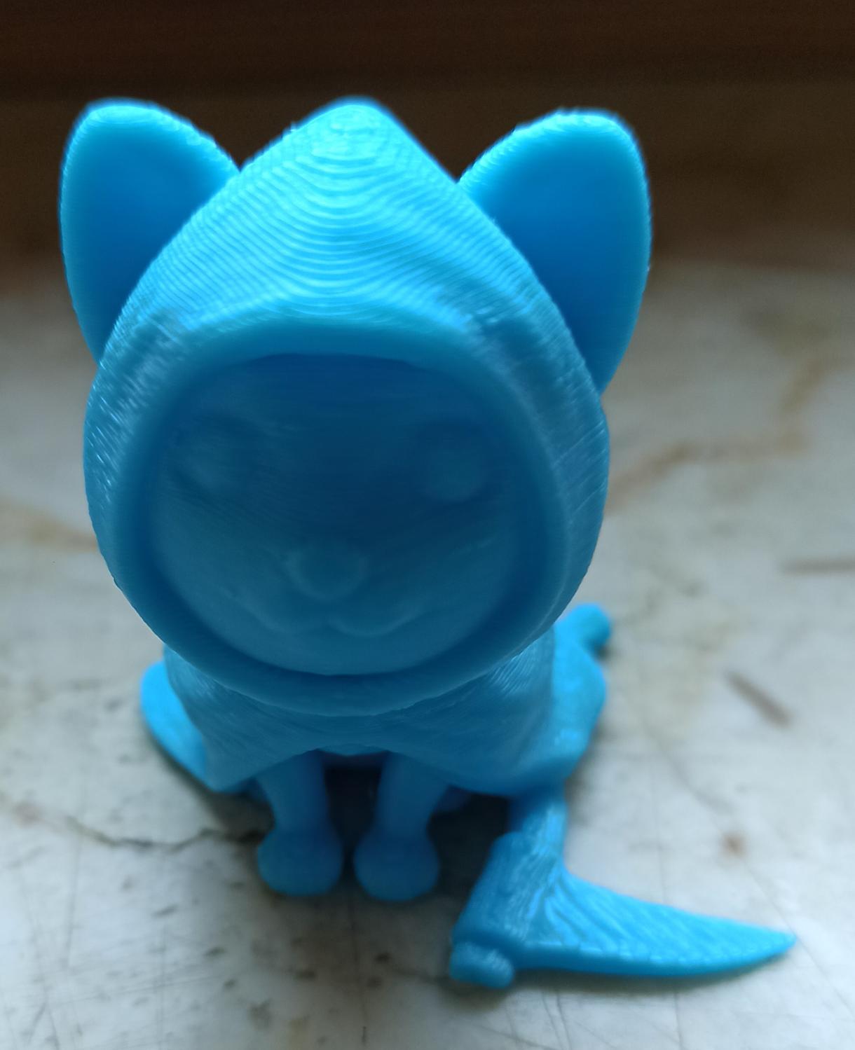

Dunque, ieri ho fatto qualche prova, o meglio, ho stampato una statuina senza supporti come consigliato da @Bananafell3r e non presenta i "pallini" e sembra venuta abbastanza bene..
inoltre ho riprovato a stampare la ragazza statuina, e presenta di nuovo i "pallini"..
@Killrob ti allego le foto macro dei driver, magari tu sai quali sono perchè non l'ho trovato scritto da nessuna parte( solo come farci un aggiornamento con altri driver)
