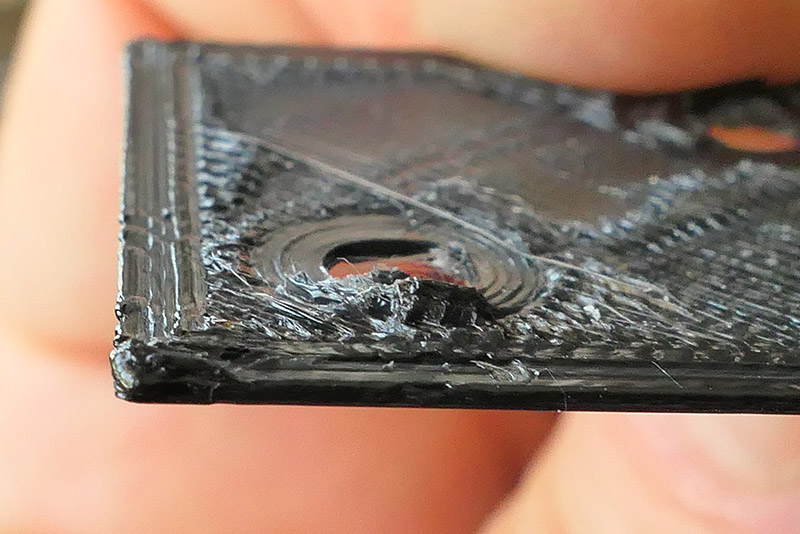

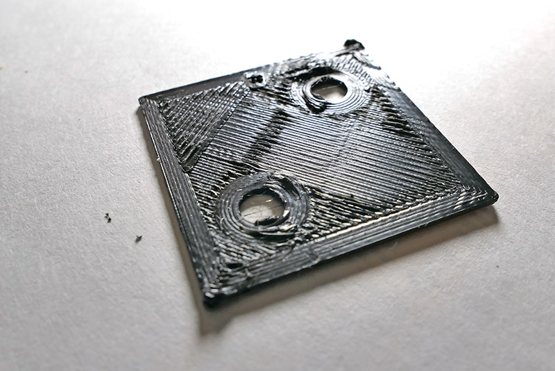

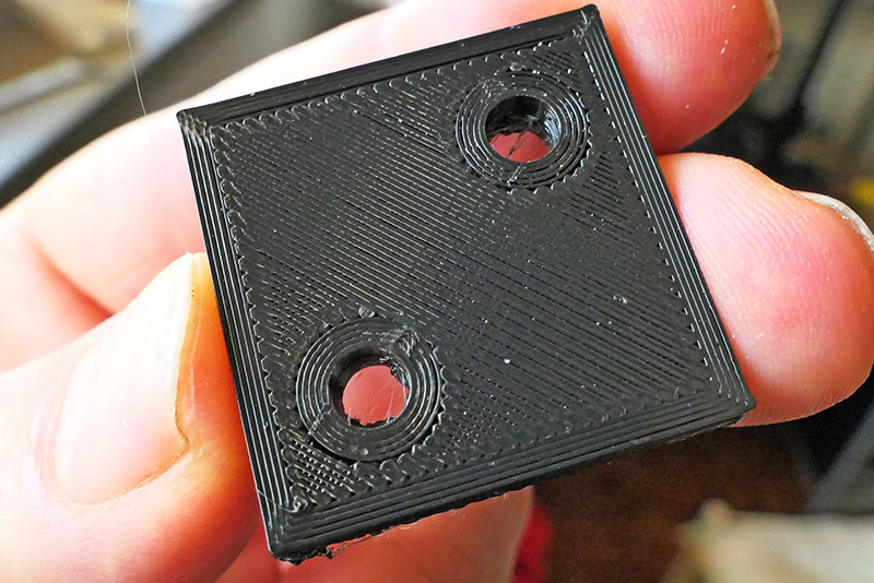

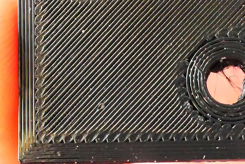

Cersil Inviato 6 Maggio 2021 Condividi Inviato 6 Maggio 2021 Salve mi capita una cosa strana. Dopo aver fatto tutte le calibrazioni di rito: regolato i passi/min dell'estrusore, ora se do il comando di estrudere 150 mm di filo lui estrude esattamente 150 mm di filo. Regolata la percentuale del flusso, per stampare una parete da 0.4 mm dovrei impostare il moltiplicatore a 0.75 (di solito sto intorno al 90%) ed in effetti fatto il test mi stampa esattamente 0.4 mm. Sto usando un pla della Esun Pla+. Ora se vado a stampare per prova un cubo es 20 x 20 mm (0.75%) succede che il primo layer va tutto ok e così anche i successivi fino ad una ventina poi inizia a smagrirsi tanto che l'ultimo layer è fortemente separato, ogni passata si distanzia dall'altra. Allora ho pensato iniziamo ad aumentare il moltiplicatore, per farla breve sono andato via via aumentando fino ad ottenere l'ultimo layer perfetto sono arrivato a circa 82%. Il problema è che ora i primi layer sono grassi e la cosa terribile è che il pla che crea delle protuberanze per l'eccesso di flusso poi si solidifica e quando la testa ci ripassa sopra prende delle botte che in qualche caso mi hanno fatto slittare la cinghia con conseguente slittamento dei layer successivi. Insomma se smagrisco, sotto va bene ma in alto viene molto magra, se ingrasso sotto, diventa un guazzabuglio in basso ma invece in alto è perfetto. Ho provato a cambiare la temperatura, la ventilazione, l'extrusion Width, non capisco. Se qualcuno mi aiuta ne sarei molro felice. Grazie. Cita Link al commento Condividi su altri siti Altre opzioni di condivisione...

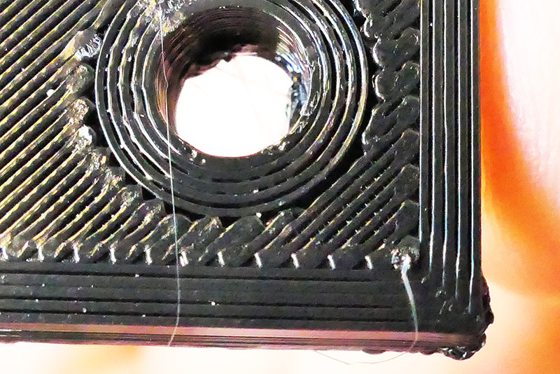

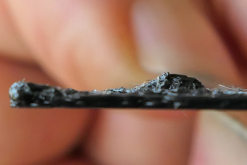

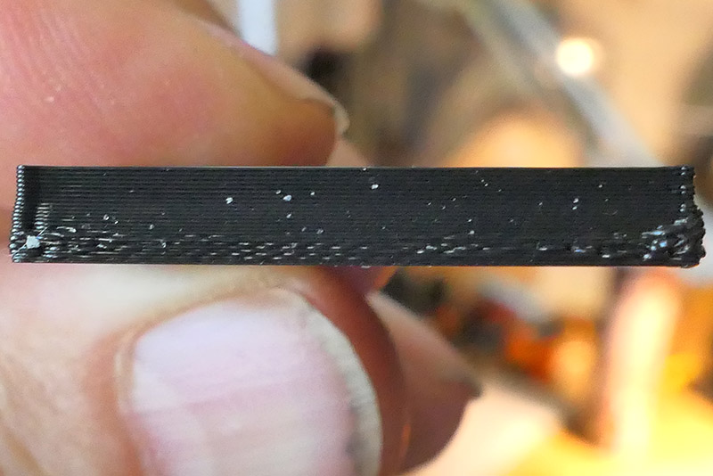

Cersil Inviato 7 Maggio 2021 Autore Condividi Inviato 7 Maggio 2021 Salve a tutti, mi scuso per il ritardo ma mi ha richiesto un po' di tempo. Allora questi sono i miei parametri di stampa, sto usando un filamento della Filoprint Pla+ esum: Extruder Nozzle Diameter: 0.4 Extrusion Multiplier: 0.82 Exstrusion Width: 0.40 Retraction Distance: 5mm Extra Restart Distance: 0 Retraction speed: 1800 mm/min Wipe Distance: 4 mm Layer setting Layer Height: 0.2 mm Top solid Layers 10 Bottom Solid Layers: 10 Outline Perimeter Shells: 5 First Layers Setting: First Layer Height: 100% First Layer Width: 100% First Layer Speed: 50% Temperature Extruder Sempre 210° Bed 40° Cooling Spento Speed Default Printing Speed: 3600mm/min Outline Underspeed: 50% Solid Infill Underspeed: 60% Support Structure Underspeed: 80% X/Y Axis Movement Speed 4800nn/min Z Axis Movement Speed: 1002mm/min Retraction Total Change Retraction distance: 12mm Total Change Extra Restart Distance: -0.5mm Total Change Retraction speed: 600mm/min Le foto che seguono sono di un test a flusso 82% Questo è il primo layer mi sembra abbastanza pulito http://www.cersil.it/3d/forum/img/primo lay.jpg Ecco cosa succede al sesto layer (102mm): http://www.cersil.it/3d/forum/img/1.2mm.jpg E’ evidente che abbiamo un eccesso di flusso soprattutto intorno ai fori dove si accumula formando delle creste consistenti che una volta indurite poi alla successiva passata dell’estrusore possono creare un’impatta che a volte mi ha fatto slittare la cinghia con conseguente shift dei layer http://www.cersil.it/3d/forum/img/escresc.jpg Mi sembra il monte Everest http://www.cersil.it/3d/forum/img/escresc2.jpg Ma arrivati all’ultimo layer il risultato è abbastanza buono, a parte una scarsa sovrapposizione, anche se a mio avviso siamo ancora un po’ magri osservate gli angoli si vedono le strisciate sottostanti, per chiudere perfettamente penso che dovremmo aumentare il flusso vicini al 90%. Ma se lo facessi pensate che succederebbe ai primi layer altro che Everest. http://www.cersil.it/3d/forum/img/top-82.jpg http://www.cersil.it/3d/forum/img/top 82 part.jpg Ora ho fatto un test al 75% di flusso. Al sesto layer si ha un miglioramento c’è un minor eccesso anche se ancora evidente: http://www.cersil.it/3d/forum/img/6ly-75.jpg Ma vedete ora l’ultimo layer come si presenta. Qui è troppo magro le passate sono molto separate. http://www.cersil.it/3d/forum/img/top75.jpg Ma guardate qua. Mi sembra che fino al sedicesimo layer si ha un eccesso e si nota la maggiore larghezza poi si regolarizza e va su dritto http://www.cersil.it/3d/forum/img/profilo.jpg Mi stava venendo un pensiero se fosse una difficoltà dell’asse z che nei primi layer trova un po’ di resistenza nel sollevarsi ed invece di alzarsi di 0.2 si alza magari di 0.15 e quindi l’estruso si schiaccia e l’eccesso crea quelle protuberanze e la zampa di elefante, poi superati i primi strati l’attrito si attenua e torna ad alzarsi regolarmente a 0.2. Che ne dite?. Non capisco però questo eventuale attrito ho appena sostituito tutte e 6 le ruote gommate dell’asse z. Fatemi sapere che diavolo sta succedendo. Grazie Scusate ma come si fa a far vedere le immagini inserite nel testo nella giusta posizione e non il link. Grazie. Scusate per l'ignoranza ma ho appena iniziato e non sono molto pratico. Non c'è modo di vedere l'anteprima? Cita Link al commento Condividi su altri siti Altre opzioni di condivisione...
Killrob Inviato 7 Maggio 2021 Condividi Inviato 7 Maggio 2021 da quel che vedo nel primo layer sei ancora abbastanza grasso, e nel proseguimento della stampa sono d'accordo con @MayTs quando dice che c'è un problema meccanico da qualche parte, quando sta facendo il sesto layer (a parte che 10 layer top e bottom mi sembrano eccessivi, io ne faccio 4/5 al massimo sia sopra che sotto) controlla come la ruota godronata spinge il filo. All'ultimo layer invece sei praticamente sottoestruso, tanto che si vede il layer sottostante all'ultimo. 5 ore fa, Cersil ha scritto: Ma guardate qua. Mi sembra che fino al sedicesimo layer si ha un eccesso e si nota la maggiore larghezza poi si regolarizza e va su dritto sei sovraestruso nei primi layer 5 ore fa, Cersil ha scritto: Mi stava venendo un pensiero se fosse una difficoltà dell’asse z che nei primi layer trova un po’ di resistenza nel sollevarsi ed invece di alzarsi di 0.2 si alza magari di 0.15 e quindi l’estruso si schiaccia e l’eccesso crea quelle protuberanze e la zampa di elefante, poi superati i primi strati l’attrito si attenua e torna ad alzarsi regolarmente a 0.2. Che ne dite?. Non capisco però questo eventuale attrito ho appena sostituito tutte e 6 le ruote gommate dell’asse z. Fatemi sapere che diavolo sta succedendo dato che le hai sostituite non è che hai stretto troppo gli eccentriciu e ti fa una maggiore resistenza? Fai un test empirico, alza da lcd Z di 100mm e poi misura con un righello 5 ore fa, Cersil ha scritto: Scusate ma come si fa a far vedere le immagini inserite nel testo nella giusta posizione e non il link. Grazie. Scusate per l'ignoranza ma ho appena iniziato e non sono molto pratico. Non c'è modo di vedere l'anteprima? il fatto è che le immagini che hai linkato sono in http ed il forum è in https e non te le fa caricare Cita Link al commento Condividi su altri siti Altre opzioni di condivisione...
