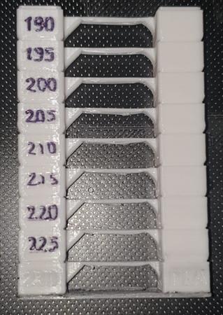

All'arrivo ho notato che a differenza di Sunlu, nella confezione non è indicata neanche a quale temperatura consigliano di stampare. Poco male stampo una Heat Tower:
833391135_WhatsAppImage2021-05-07at07_00_55.thumb.jpeg.1ca0578afccfa9fac6cf3a28c401d6aa.jpeg
Reputo che il risultato migliore sempre proprio 190, anche se non mi sembra molto perfetto. Ho finora usato sempre SUNLU PLA+ e devo dire a parte problemi con la calibrazione del piato le stampe ssono sempre uscite in modo ottimale

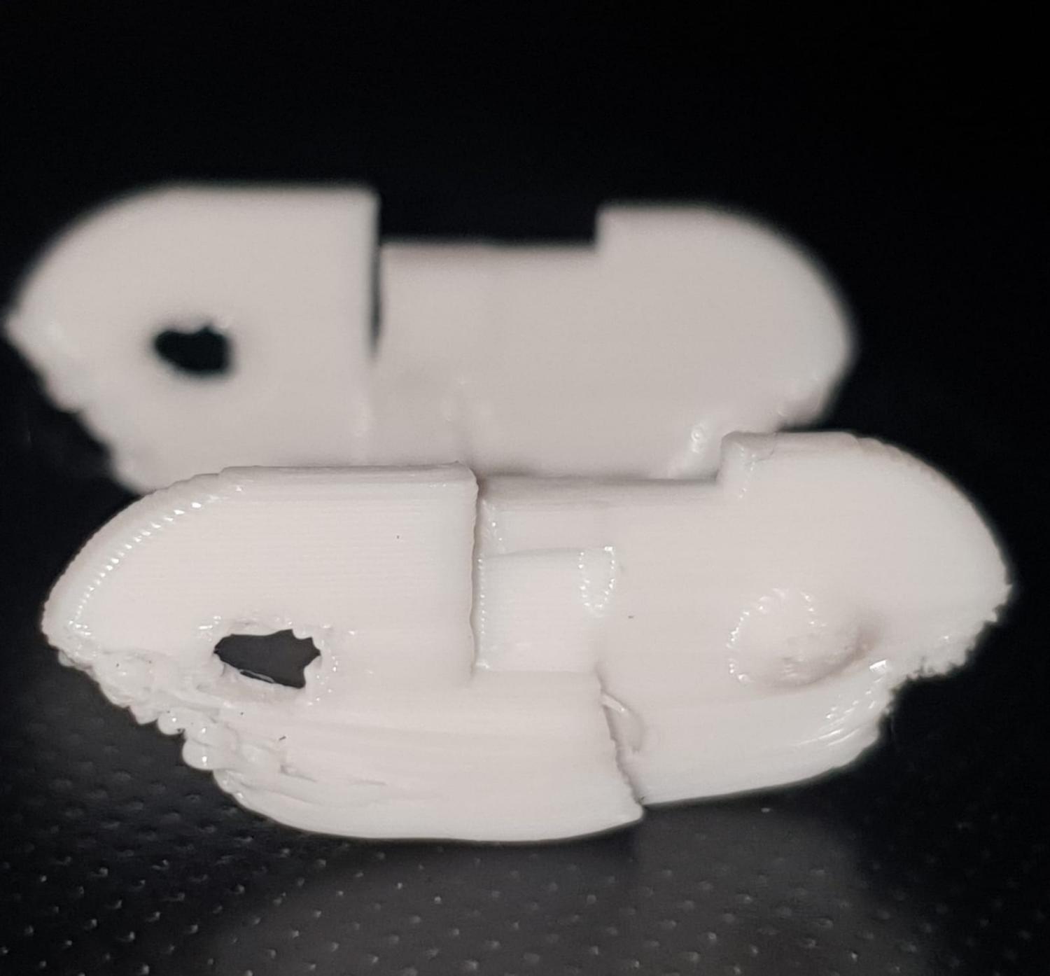

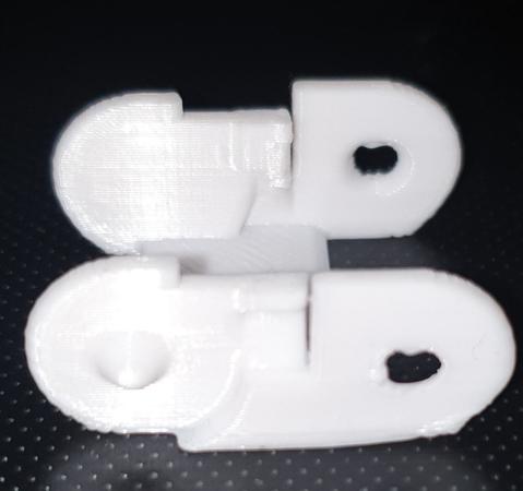

Procedo a stampare delle chain cable per la mia ender 3v2 ed il risultato delle 14 Chain cable è questo:
272669114_WhatsAppImage2021-05-07at06_59_31.thumb.jpeg.41f3092588b044003eb2462c8998fbc2.jpeg
Come potete notare non ha per nulla stampato le curve, sia da un lato che dall'altro. Tra l'altro alcune in corrispondenza di queste curve hanno  delle protuberanze ai lati che rendono perfino impossibile collegare tra loro le Chain...
Ho stampato appunto su Ender3v2, 190estrusore e 75piatto, altezza strato 0.2, velocità di stampa 50ms, retrazione 6mm a 55ms.
Come posso migliorare, forse stampando a un temperatura ancora più bassa dei 190 o cosa??

mmm se hai stampato quella temp tower con una ender 3v2 c'è qualcosa che non va. la qualità è molto sotto la media. ti funziona la ventola materiale? hai fatto i settaggi di rito?

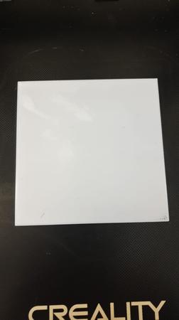

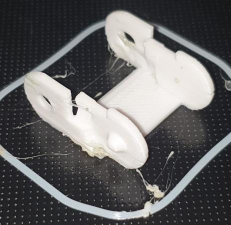

Ok...magari provo ad abbassare temperatura del piatto. Ho provato a stampare a 185° e comunque anche con lacca (stampo su vetro microforato) non aderisce, ai 4 angoli si alza. Penso che il problema è lo stesso che è successo a queste stampe...
Per la temptower, è la prima volta che la stampavo...ho provato a farla con CURA, e poi modificare inserendo manualmente il codice per cambiare la temperatura a determinati Layer.
La ventola mi funziona, anche se era mia intenzione cambiarla, insieme a quella dell'hotend.
Per settaggi di  rito cosa intendi, calibrazione piatto, step/mm, flusso? Se intendi questi si... Ma calcola che mettendo PLA+ (di qualsiasi colore) della Sunlu non ho alcun problema...

fai una prova... stampa solo il primo layer di un cubo e stoppala, poi fai la foto e postala

quindi se stampi con altri materiali la qualità è migliore? perché la temp tower è venuta veramente male.
