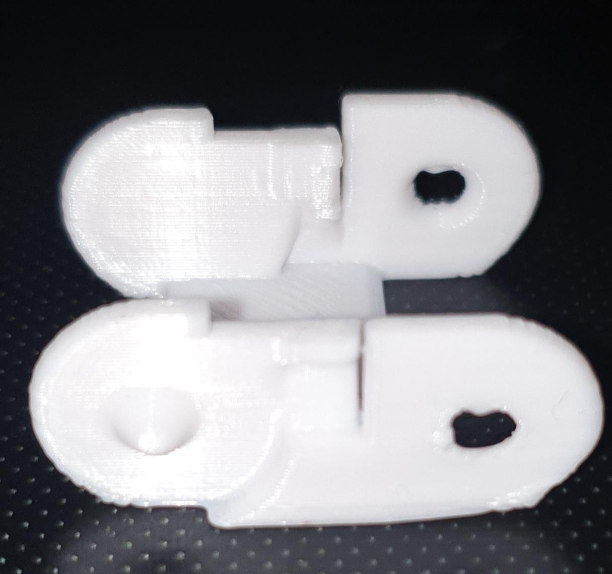

Beh...direi abbassando la temperatura del bed (45°) e la velocità di stampa 35m/s è venuto senza dubbio meglio
941992196_WhatsAppImage2021-05-07at16_57_32.thumb.jpeg.e495c861e238d9bae009934bfc6f1788.jpeg
Sicuramente ancora un pò di wrapping e molte sbavature, ma in confronto alle stampe di prima sembra un'opera d'arte 😁

Di aspetto no, meccanicamente si e di molto, e si stampa con più facilità se riesci a evitare che wrappi.
ecco...come si evita? 😗

Ti posso dire come veniva a me: il piano in kapton "spazzolato" e pulito spesso, lacca, 3mm di brim, 40°, primo strato a 35mm/s e 195° poi via a 80..100mm/s e 190°. Per i pezzi grandi la lacca solo sul perimetro esterno che per staccare il coperchio dell'alimentatore (base sul piatto circa 150x120) ho dovuto tirare su anche il kapton. E ventola al 100% dal layer 3, convogiata appena sotto il nozle che è protetto dal cappuccio in silicone. La diminuzione della temperatura dal secondo layer non so se ha senso, ma male non andava e l'ho lasciata.
Mai provato però a stampare su piatto microforato. Io il piano in alluminio lo ho coperto di kapton a strisce perchè lo cambioavo spesso, che a staccare i pezzi di spatola si rovina facilmente. Da quel punto di vista ora stampo PETG quasi senza lacca e mentre il piatto si raffredda i pezzi si staccano quasi da soli.

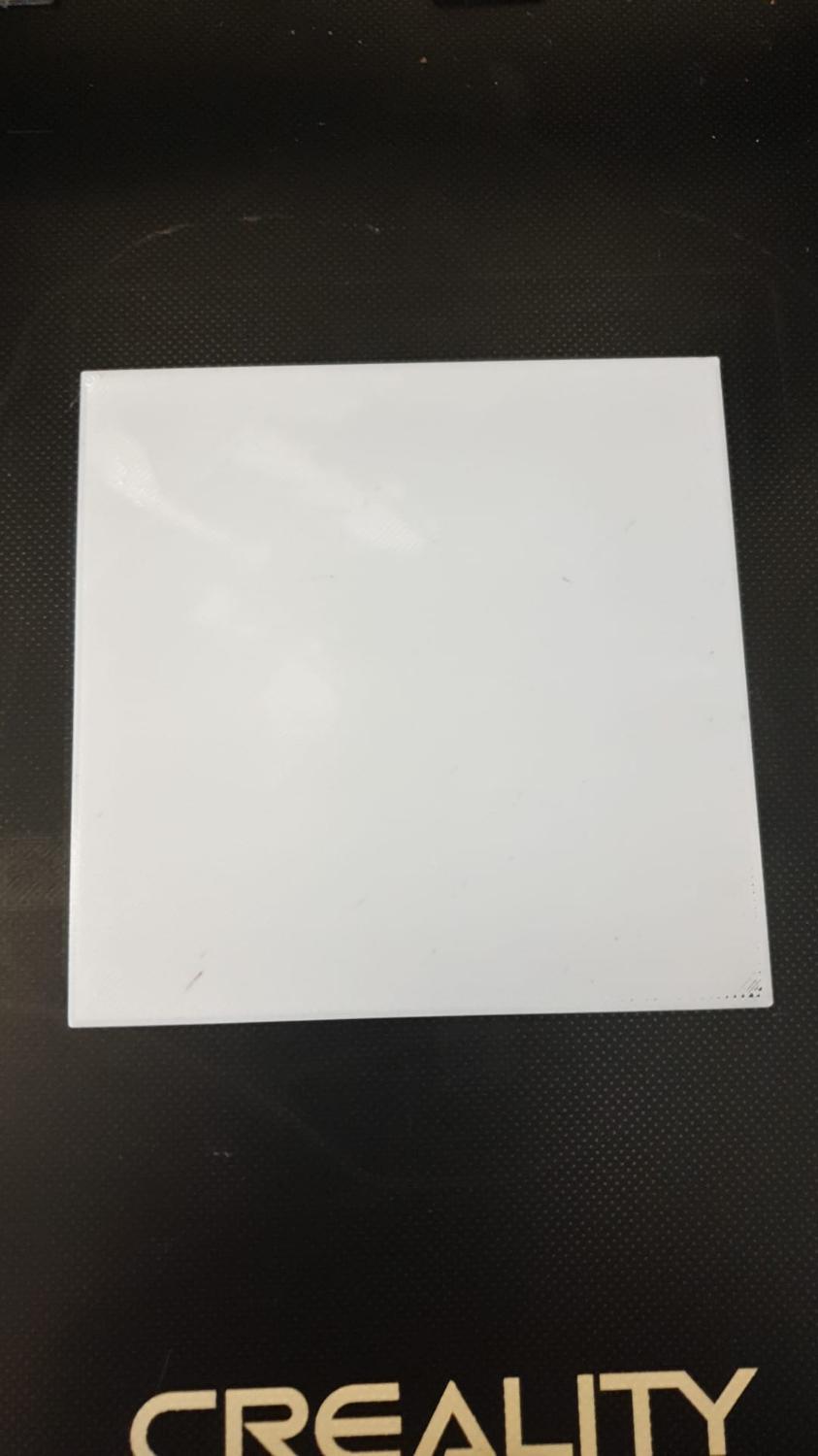

fai una prova... stampa solo il primo layer di un cubo e stoppala, poi fai la foto e postala
@Marco-67 questo e una stampa del primo layer  lo spessore è in media di 0.21/0.22 solo su un lato è 0.24. Credo sia più che accettabile
1431048567_WhatsAppImage2021-05-07at18_02_20.thumb.jpeg.f083d4ef6e0ce6223d8dc4c8835935d3.jpeg
si anche se nell'angolino in basso a dx c'è un buco cosa che vedo anche nelle foto precedenti negli altri post. Inoltre, sempre negli altri post sembra tu non abbia la ventola di raffreddamento.
Comunque... il primo layer a che altezza lo hai impostato?
Lo so che in quell'angolino c'è sempre quel buco. Ma ho visto anche altre foto di altri utenti, e guarda caso appare lo stesso anche ad altri utenti. In precedenza provai ad abbassare/alzare solo quell'angolo ma me lo faceva sempre. Tra l'altro è proprio da dove inizia a fare il riempimento. Lo reputo probabilmente alla retrazione. PRobabilmente all'inizio non estrude troppo filamento, il fatto è che se metto un valore più basso mi fa poi tanto stringing
X la ventolina, allora io l'ho provata, e non mi sembri tiri fuori tutta questa aria. L'ho accesa manualmente al 200% e sento davvero poco vento. Comunque in accensione l'ho smontata e gira ma  non so se eventualmente deve funzionare così o no, e comunque fa più vento (anche se indirettamente) la ventolina dell'hotend

Non sono ancora riuscito a controllare ul tuo profilo(son fuori città). In ogni caso, il primo layer non puoi farlo da 0.4 con nozzle da 0.4... mettilo al max a 0.3.
Il piano di stampa col pla si mette circa a 55°(70 son troppi).
La ventola al primo layer va a 0.
Lava bene il piatto con alcol e carta, in quanto appena arriva è ancora unto dai processi lavorativi che ha subito.
Se hai ancora problemi di adesione la lacca fa miracoli...
