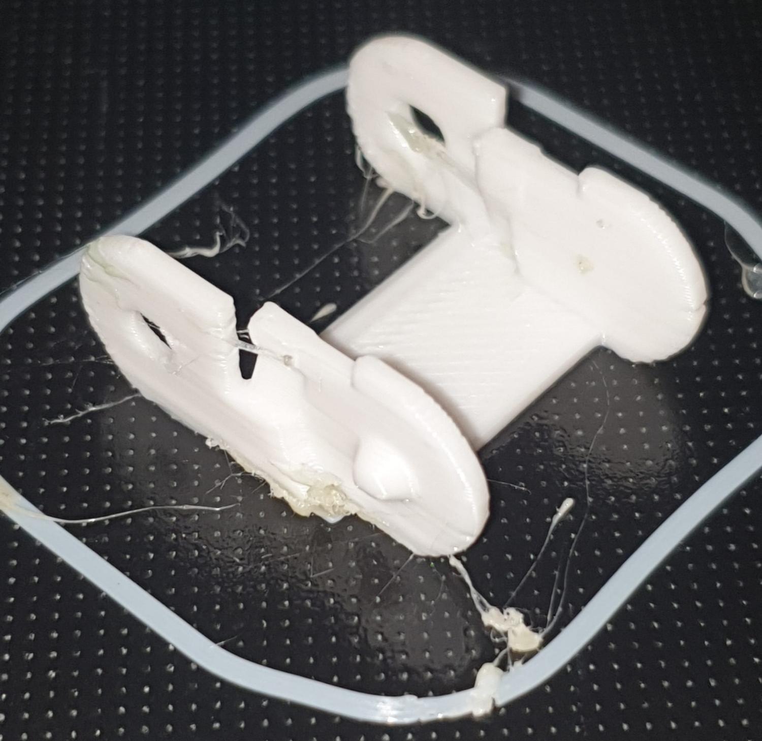

L'altezza del layer deve essere max l'80% del diametro del nozzle. Quindi 0.32 va bene.
Il piatto alzalo un po, quando hai stampato la catena il pezzo si era sollevato agli angoli.
In generale controllare il livello del piatto male non fa... ci perdi pochi secondi....
Comunque non hai risposto alla moa domanda, ottieni sta qualità di stampa solo con sto filamento( e con gli altri la qualità e molto superiore) oppure stampa sempre così?

No qualità così pessima solo con PLA

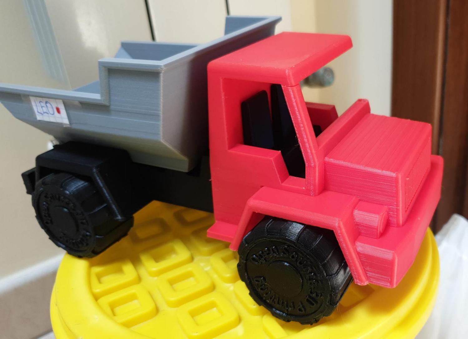

Ho stampato un camion ribaltabile a mio figlio e credo sia venuto discretamente, utilizzando tutti filmamenti PLA+ della SUNLU
1532273115_WhatsAppImage2021-05-09at13_37_01.thumb.jpeg.e513638899cc4799a0c7c70fa1b1dd9b.jpeg
Calcola che ha preso veramente tante botte...
Continuo ad avere più problemi di prima con le impostazioni suggerite...
Ho alzato piatto a 50° - Hotend a 191°, ho impostato primo layer a 0.32mm. Ho aumentato la retrazione a 7mm ed a 60m/s perchè avevo sempre problemi si oozing (che in realtà continuo ad avere). La temperatura dell'hotend prima era a 195°, quindi non so più che pesci pigliare...
1438246233_WhatsAppImage2021-05-10at14_42_50.thumb.jpeg.b42e2b8e091a48aa357cb0045bdf615e.jpeg
4 minuti fa, Truck64 ha scritto:
Quanto hai di accellerazione su E? Mettila a 3000. Alzare la velocità su 7mm non ha molto senso se l'accellerazione è bassa.
Accellerazione ho 1000 (dato Maxacceleration dato rilevabile da control/motion?)
abbiamo la stessa stampante (ma io ho allungato il bowden) ed ho ritrazione 5 mm a 40mm/s.
Continuo a credere che è il filamento che fa 💩...
In ogni caso, in quest'ultima foto che hai messo, la stampa sembra che non si sia staccata dal piatto, quindi un passo in avanti c'è...

Mi pare di si. Il valore si imposta con M201 E....
Io ho un bowden lungo 750mm e spingifilo classico, eppure con, 3,5mm di retraction non mi fa fili nemmeno il PETG.

si, il passo avanti c'è stato quando ho abbassato il piatto da 70 a 45

Dipende dal motore e dal drive, ma non dovrebbe essere troppo per spingere il filo avanti e indietro nel tubo, o almeno il mio Nema17 da 40N/cm, che è lo stesso montato su una marea di stampanti, non fa neanche una piega. Al massimo avrai qualche perdita di passi di E ma danni non ne fai. Il gioco è che se fai un cabiamento veloce di pressione nel nozle il filamento fuso tende a interrompersi. Se lo fai lento fila. Vedi anche che il tubo bowden non faccia troppe curve.
