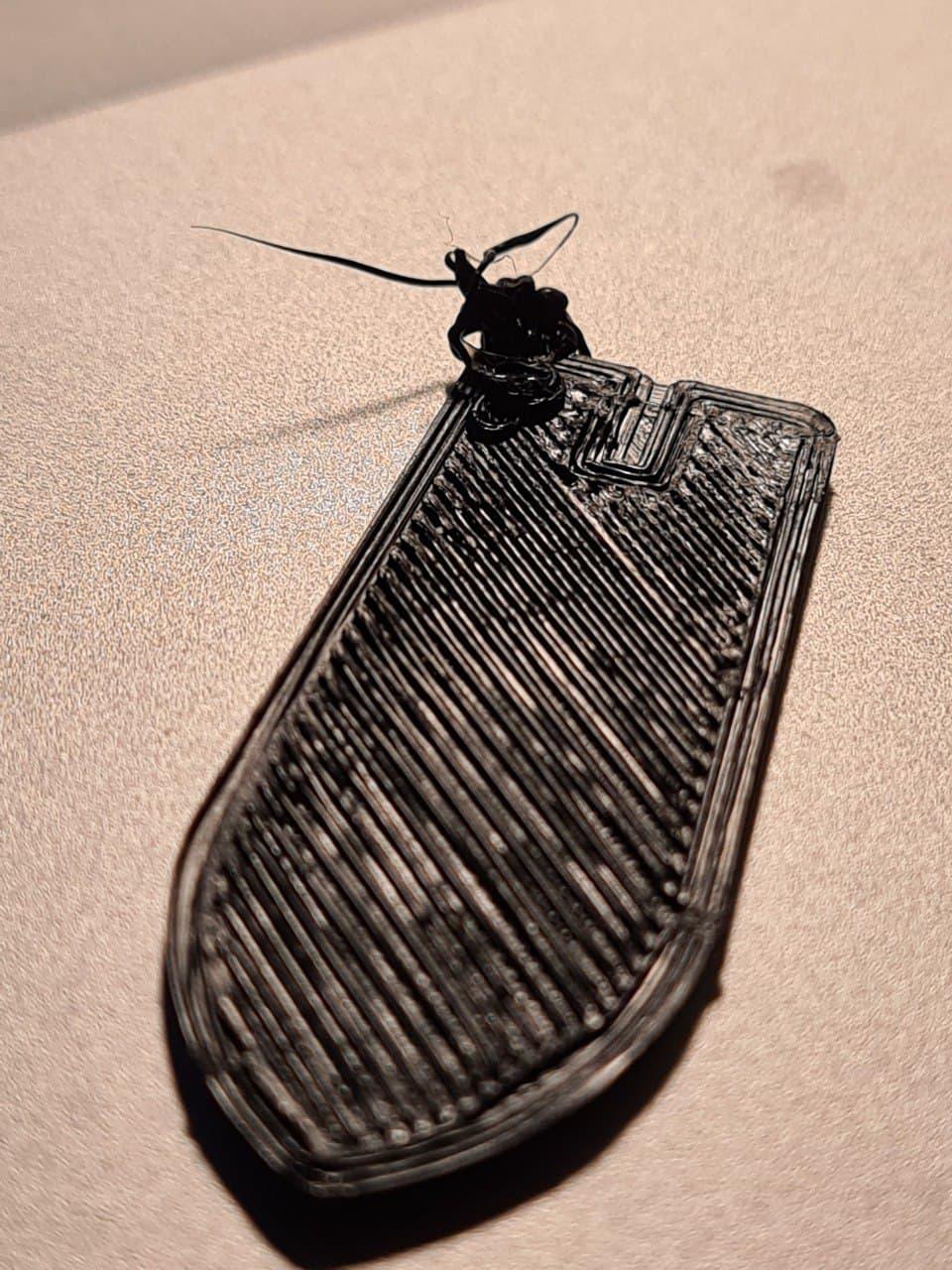

Ho trovato molto semplice l'assemblaggio, come tutti immagino, se non al limite per il piatto che ha una leggera propensione ad andare verso l'alto nel centro dello stesso. Quindi sono costretto ad abbassare un po gli angoli per far passare "decentemente" il foglio al centro.

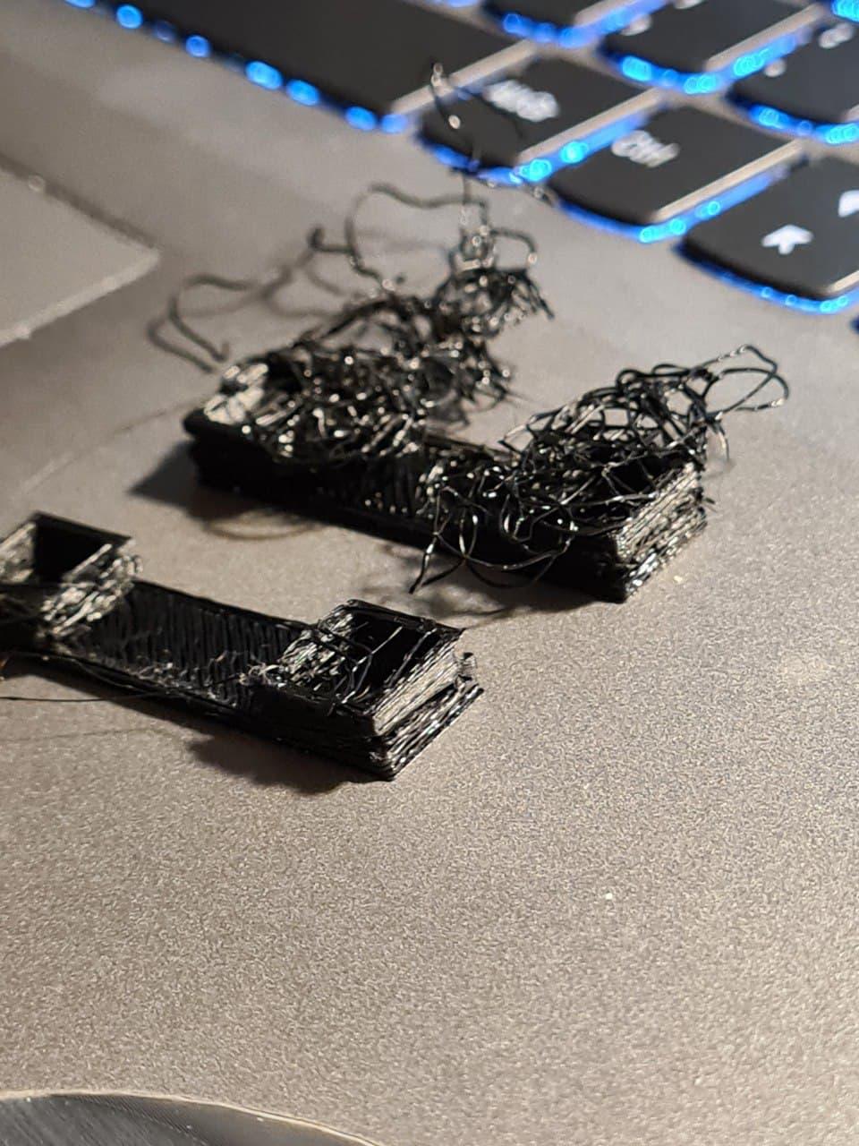

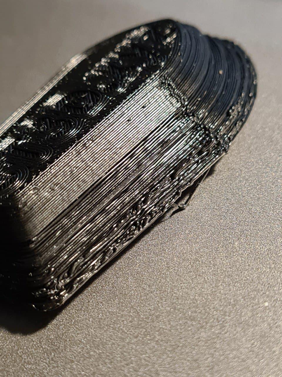

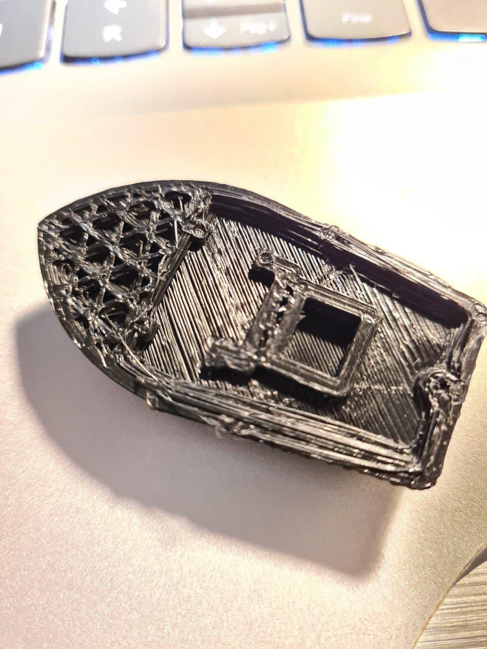

Inizio una prima stampa con la Benchy e noto un OTTIMO inizio, per poi decidere di stampare lo scafo alternandosi tra "più interno" e "più esterno". Ho però interrotto la stampa un po oltre, quando ho notato che un filamento sul bordo dello scafo si era impennato e quindi mi avrebbe dato altri problemi successivamente. Ho provato a cambiare temperatura, ma i risultati sono stati peggiori, la stampa si è incartata nello stesso angolo per 2 volte al 5^ strato circa, come se non avesse fatto subito aderenza e si fosse anche qui alzato il tutto.
Dopo di chè ho provato diversi settaggi, anche a stampare una hot tower, ma il risultato è stato deleterio, si è incartato dopo poco. Sembrano esserci problemi di aderenza, ma cambiando la temperatura non cambia molto il risultato. Ma ho visto che oltre i 215 inizia a peggiorare. Questi problemi fanno anche si che durante la stampa vada a volte a sbattere sul pezzo sopraelevato e quindi a spostare tutto.

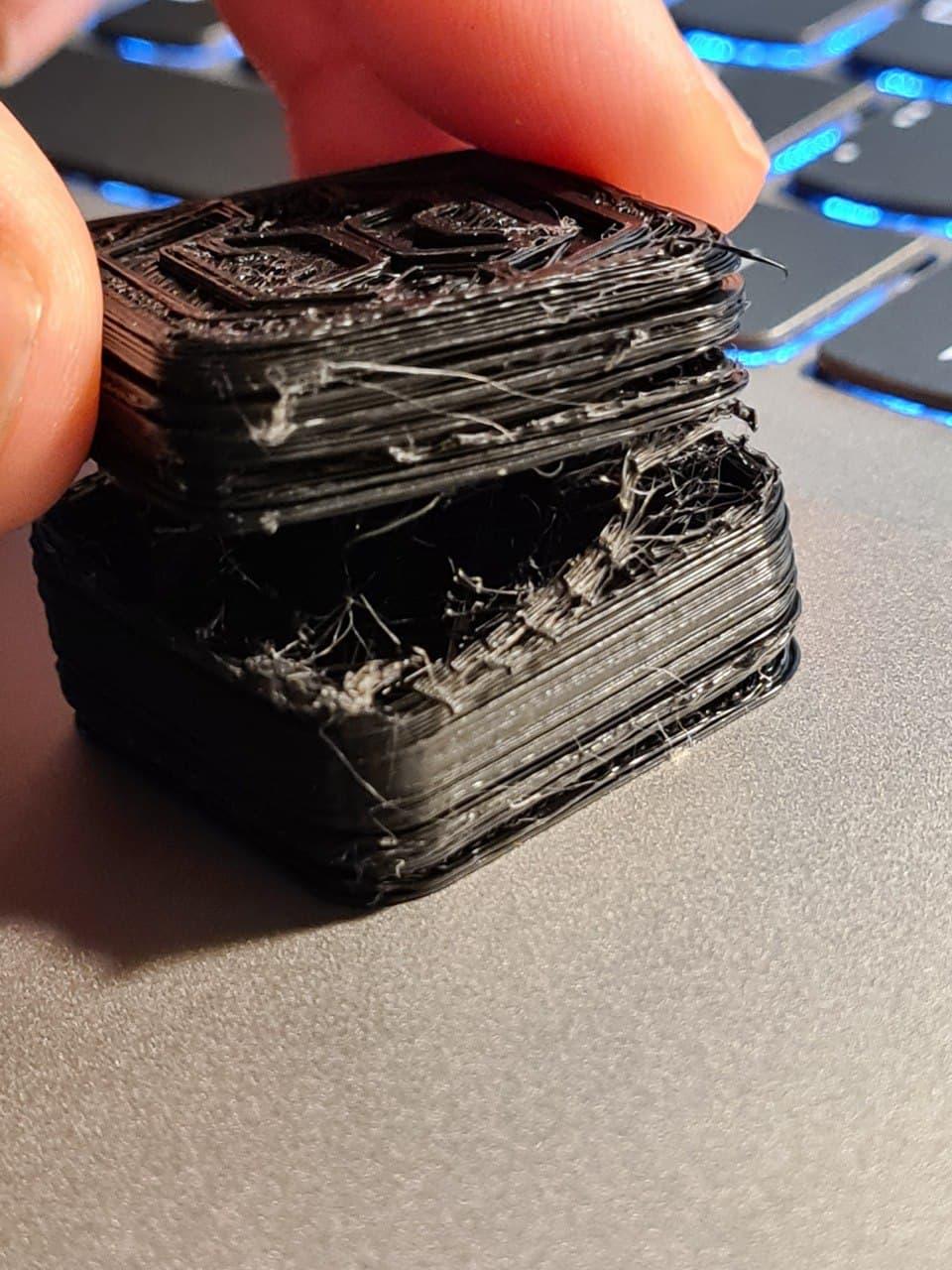

Infine ho tentato col il cubo presente nella chiavetta, senza passare da Cura, pensando che debba funzionare essendo lì pronto e che fosse il test migliore da fare.
I settaggi che ho provato solo stati vari, i risultati migliori se non erro erano con 210 per l'estrusore e 60/65 per il piatto.

Allego immagini in ordine di racconto:

così a prima vista mi sembri parecchio sottoestruso, ma poterebbe essere anche un problema di non buono livellamento del piatto.
Come hai livellato? hai fatto tutti i test? calibrazione del flusso? calibrazione degli step di E?
Come detto c'era qualche difetto nel livellamento, la parte centrale del piatto sembra bombata verso l'alto, rispetto gli angoli. Classico foglio di carta, devo vedere la bolla.
Sono alle prime armi, quali test posso effettuare? Ho giusto testato una hot tower (come sopra) con risultati catastrofici.
Se mi dai una dritta poi posso anche informarmi da me per velocizzare l'operazione :)
