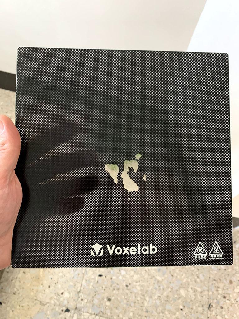

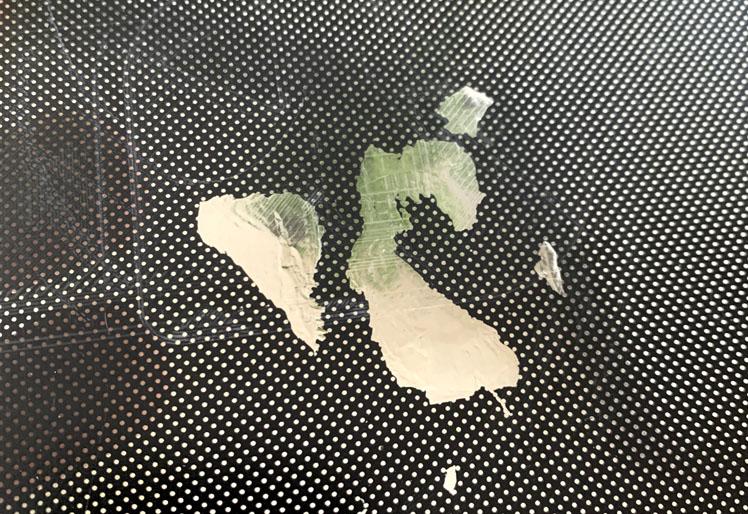

il_cosmo Inviato 9 Maggio 2021 Inviato 9 Maggio 2021 Come da titolo della discussione, provando e riprovando settaggi e lacche 😜, da neofita, ho rovinato il piano di stampa, come a foto che allego... Dal dettaglio, non so se si nota, sembrerebbe addirittura essersi sfogliato il vetro di supporto. Premesso che ne ho già acquistato un altro che sto adoperando adesso, mi chiedevo se questo è da buttare definitivamente oppure c'è modo di riusarlo in qualche modo? ...avevo dimenticato: come pulire efficacemente questa tipologia di piani di stampa? Cita
FoNzY Inviato 9 Maggio 2021 Inviato 9 Maggio 2021 1 ora fa, il_cosmo ha scritto: oppure c'è modo di riusarlo in qualche modo se eviti la parte danneggiata puoi continuare ad usarlo in teoria...in pratica fai prima a buttarlo... io sono dell'idea che questi piani "esotici" sono solo una fregatura, un vetro da 3 euro in vetreria dura di piu' e non si rovina mai.... per pulirlo devi usare solo acqua tiepida con un po' di sapone per piatti 3 Cita
il_cosmo Inviato 9 Maggio 2021 Autore Inviato 9 Maggio 2021 1 ora fa, FoNzY ha scritto: io sono dell'idea che questi piani "esotici" sono solo una fregatura, un vetro da 3 euro in vetreria dura di piu' e non si rovina mai.... Innanzitutto grazie per avermi fornito la tua opinione... in effetti era una prova che pensavo di fare: andare dal vetraio, farmi tagliare nella misura del mio piano di stampa un vetro da 4mm ed usarlo per stampare. 1 ora fa, FoNzY ha scritto: per pulirlo devi usare solo acqua tiepida con un po' di sapone per piatti Avevo letto da qualche parte che usavano dei solventi per pulirli... di fatto per riaprire i pori del rivestimento che deve garantire l'adesione dei pezzi in stampa... proverò con acqua tiepida e sapone piatti... 😉 Cita
FoNzY Inviato 9 Maggio 2021 Inviato 9 Maggio 2021 35 minuti fa, il_cosmo ha scritto: proverò con acqua tiepida e sapone piatti... se usi solo lacca l'acqua è piu' che sufficiente, se usi colla o atra roba allora serve il solvente... Cita
il_cosmo Inviato 9 Maggio 2021 Autore Inviato 9 Maggio 2021 23 minuti fa, FoNzY ha scritto: se usi solo lacca l'acqua è piu' che sufficiente, se usi colla o atra roba allora serve il solvente... Assolutamente nulla... solo con qualcosa di più complesso uso lacca (Splendor) fissaggio forte... perché con quella extra forte, mi ha fatto lo scherzo che vedi in foto... Cita
Killrob Inviato 9 Maggio 2021 Inviato 9 Maggio 2021 9 minuti fa, il_cosmo ha scritto: perché con quella extra forte, mi ha fatto lo scherzo che vedi in foto... ma hai staccato il pezzo a caldo? Cita
il_cosmo Inviato 9 Maggio 2021 Autore Inviato 9 Maggio 2021 Non ricordo esattamente il caso specifico ma considerando che lancio le stampe di notte e le prendo la mattina... direi sicuramente freddo. Cita
eaman Inviato 9 Maggio 2021 Inviato 9 Maggio 2021 Bho potresti tenerlo per coprirlo col il nastro adesivo per quelle volte che vorrai stampare qualcosa di veramente fetente in modo da non rovinare un piatto buono :) 1 Cita
Geipeg Inviato 9 Maggio 2021 Inviato 9 Maggio 2021 non si puo' semplicemente capovolgerlo? geipeg 1 Cita
MayTs Inviato 9 Maggio 2021 Inviato 9 Maggio 2021 1 ora fa, Geipeg ha scritto: non si puo' semplicemente capovolgerlo? geipeg si... Cita
