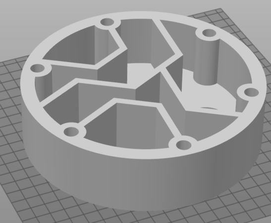

La resina è un'ottima soluzione anche senza fibra. Certo, devi ridurre leggermente il pezzo stampato.
Si pero' essendo due materiali diversi con coefficienti di dilatazione termica diversi non vorrei che gli criccasse il piano in resina sullo stampato, con giusto un po' di fibra in mezzo diventa piu' chew-chew gnoc-gnoc sbat-sbat
Si, con la fibra sicuramente è meglio, però per la parte interna è una rottura di balle.
Si parla comunque di 40 gradi, non credo debba preoccuparsi di coefficienti di dilatazione termica. Di solito la resina cede più o meno alla temperatura del petg, circa il doppio.
MA deve stare in mare?
Nel caso dubito che ci sia una significativa escursione termica. Allora deciso: vuotaci dentro un po' di resina e stop, che cosi' si autolivella e non devi farci niente.
Dentro ci passa acqua salata
Poco indicativo dell'inerzia termica: salata perche' c'hai fatto la pasta e si deve raffreddare? 🤠
Vabbe insomma, saprai poi te, la questione spero si sia capita 🙂
  • 3 settimane dopo...
Scusate per l'assenza, ho avuto molto da fare e finalmente mi posso dedicare di nuovo a questo progetto.
Allora ho deciso sotto vostro consiglio di usare un nozzle di 0.8 e stampare ad un'altezza massima di 0.6
Ho dei dubbi sul primo strato, se stamparlo alla stessa altezza o leggermente più basso per farlo aderire meglio, anche se da quello che ho capito il petg non ha problemi di adesione. Ho fatto delle prove stampando il cubo senza strato superiore a velocità 80 mm/s e sembra andare bene, però vorrei anche conferma da voi, che siete più esperti di me, se va bene o sto spingendo troppo.
Grazie per tutte le risposte e per l'aiuto
Devi provare e vedere se il tuo hotend riesce a fondere tutto quel filamento a quella velocita', con un accelerazione bassa e delle pareti molto lunghe e dritte a stampare anche molto veloce la meccanica dovrebbe farcela, bisogna vedere se l'hotend ce la fa, devi provare tu sulla tua macchina.
Normalmente io adotto la regola del 80% della misura del nozzle di conseguenza se stampi con un 0.8 io metterie al massimo 0.64  di altezza layer
