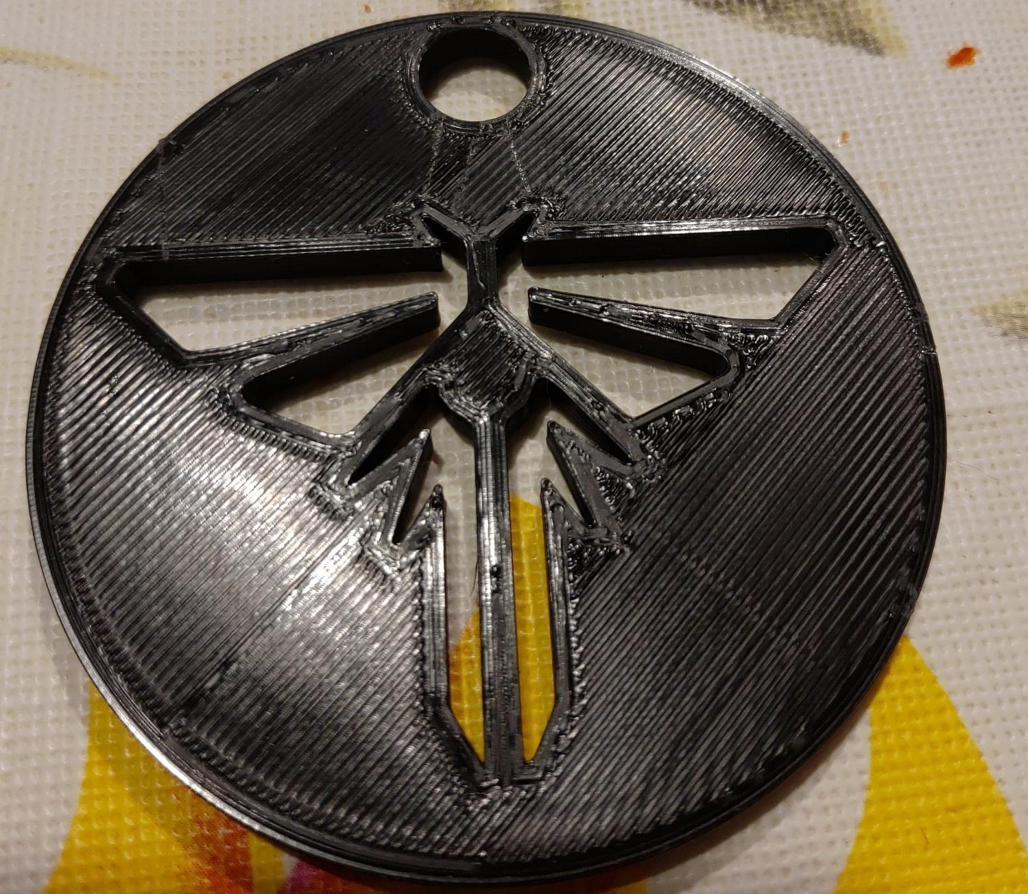

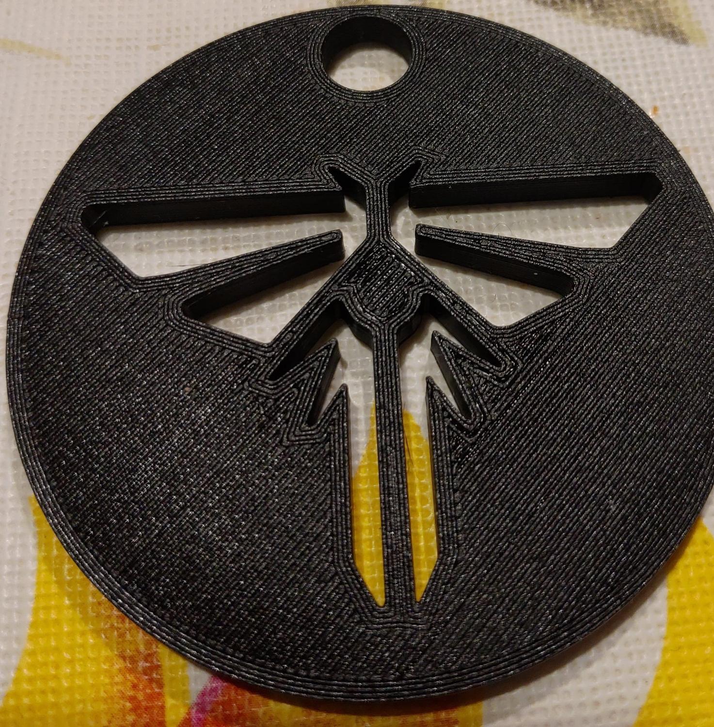

Gianlux Inviato 11 Maggio 2021 Inviato 11 Maggio 2021 Buongiorno a tutti premeto che sono un neofita ho provato a stampare questo medaglione con una stampante cr10s pro v2 ho notato una differenza enorme tra il lato superiore foto1 ed inferiore lato2 posso risolvere in qualche modo? il piatto è quello originale nero grazie Cita
FoNzY Inviato 11 Maggio 2021 Inviato 11 Maggio 2021 56 minuti fa, Gianlux ha scritto: ho notato una differenza enorme tra il lato superiore foto1 sei il primo che ha un lato inferiore peggiore del superiore 😅 delle differenze ci saranno sempre tra i due lati perche' quello inferiore essendo a contatto con il piano sara' piu' lucidoe la lacca lo rendera' "lucido" (ma puoi lavarla via in seguito) il lato inferiore sembra che abbia un problema di troppa temperatura o forse è solo la ventola che gira piu' piano,forse sei andato anche troppo veloce e\o eri un pelo troppo alto...difficile da dire a posteriori ma controlla questi parametri... 1 Cita
Killrob Inviato 11 Maggio 2021 Inviato 11 Maggio 2021 A me sembra sottoestruso sia sopra che sotto Cita
eaman Inviato 11 Maggio 2021 Inviato 11 Maggio 2021 2 ore fa, Gianlux ha scritto: posso risolvere in qualche modo? Stampi due meta' e le incolli se lo vuoi consistente senza fare nessuna post produzione: il funghetto ha entrambi i lati lucidi. Altrimenti solito modo: cartavetrata, primer, colori. Cita
Killrob Inviato 11 Maggio 2021 Inviato 11 Maggio 2021 ma nel suo caso sono settaggi errati della stampante e dello slicer, come dice @FoNzY potrebbe essere una errata altezza del piatto ed anche sottoestrusione 1 Cita
eaman Inviato 11 Maggio 2021 Inviato 11 Maggio 2021 @Killrob Puoi settare perfettamente estrusione e altezza ma non gli verra' mai il layer superiore che e' semplicemente estruso come il layer inferiore che e' spalmato su una superficie, e non e' neanche una questione di lacca, io la lacca non la uso e tiro degli specchi. Cita
Killrob Inviato 11 Maggio 2021 Inviato 11 Maggio 2021 E su questo siamo d'accordo, ma il suo problema, prima di dirgli come fare a risolvere, è che deve apportare delle modifiche a come livella il piatto ed a come ha impostato lo slicer, perché da quel che si vede dalle foto che ha fatto il primo layer è alto e quindi anche tutto il resto della stampa lo è, altezza che si percepisce meglio nell'ultimo layer dato che si vede il layer sottostante, e secondo me è anche sottoestruso, quindi stampare le due metà ed incollarle, come suggerisci, non risolve il problema ed in questo caso nemmeno lo nasconde. Questo è un forum in cui cerchiamo di aiutare altri utenti a stampare meglio con la propria stampante, non a trovare dei trucchi per "nascondere" le imperfezioni di stampa dovute ad errati settaggi, sia meccanici che di software. 1 1 Cita
eaman Inviato 11 Maggio 2021 Inviato 11 Maggio 2021 Si ma la sottoestrusione o altezza del layer e' un problema che vedi tu Killrob [EDIT], il problema del parent (ed e' un problema comune alla stampa 3D) e' che il layer base e' diverso dal layer superiore e quindi l'oggetto / finitura non e' simmetrico. Certo che si puo' migliorare il settaggio ma se a lui gia' piacesse come viene? Magari gli piace la finitura del layer superiore e la vuole anche sotto perche' lui non vernicia: non gli verra' mai e poi mai come il primo layer. 1 ora fa, Killrob ha scritto: Questo è un forum in cui cerchiamo di aiutare altri utenti a stampare meglio con la propria stampante, non a trovare dei trucchi per "nascondere" le imperfezioni di stampa dovute ad errati settaggi, sia meccanici che di software. Si ma non si puo' andare all'infinito contro il materiale o il processo produttivo, bisogna lavorare con i materiali e imparare anche a capire le stampe per ottenere i risultati. Non e' un trucco, e' tirare fuori il meglio dalla stampa 3D. E certo che se ha un problema meccanico andra' risolto e deve estrudere un po' di piu' ma non e' la soluzione di questo problema. Cita
Killrob Inviato 11 Maggio 2021 Inviato 11 Maggio 2021 1 minuto fa, eaman ha scritto: E certo che se ha un problema meccanico andra' risolto ma non e' la soluzione di questo problema. a no? e a te quel primo layer e quell'ultimo layer sembrano corretti? 1 minuto fa, eaman ha scritto: Si ma la sottoestrusione o altezza del layer e' un problema tuo Killrob no è un problema dell'utente che ha aperto questa discussione e di cui forse non è nemmeno consapevole, problema rilevato anche da @FoNzY 9 ore fa, FoNzY ha scritto: eri un pelo troppo alto se poi tu ti diverti a trovare trucchi... meglio per te. Io preferisco avere delle belle stampe senza doverci fare post produzione in seguito o "incollare" le due facce migliori per non far vedere la faccia peggiore. Che poi la faccia a contatto col piatto sia comunque migliore di quella dello strato superiore è palese e lampante. 7 minuti fa, eaman ha scritto: Si ma non si puo' andare all'infinito contro il materiale o il processo produttivo e questa proprio non l'ho capita... io non vado contro nessun materiale o processo produttivo che sia, sei tu che lo pensi, io vedo una stampa venuta male e do il mio parere, se sei contrario porta argomentazioni utili... non trucchi Cita
eaman Inviato 11 Maggio 2021 Inviato 11 Maggio 2021 11 ore fa, Gianlux ha scritto: ho notato una differenza enorme tra il lato superiore foto1 ed inferiore lato2 posso risolvere in qualche modo? 7 minuti fa, Killrob ha scritto: se sei contrario porta argomentazioni utili... non trucchi Io l'ho data la mia soluzione, e l'ho pure stampata per fargli un esempio, ne ho una pila di stampe come quella e gli posso descrivere tutte le alternative e dargli pure l'STL del metodo che uso io per farle senza post produzione, se gli interessa. Cita
