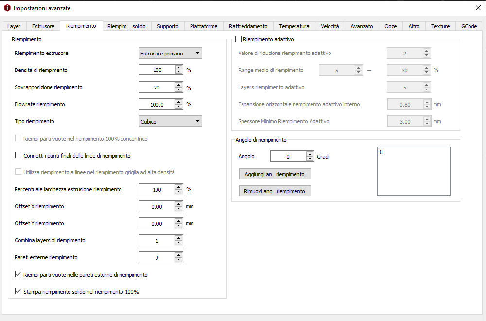

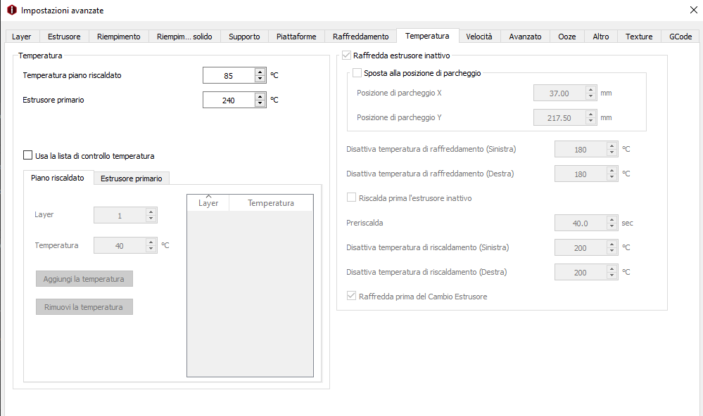

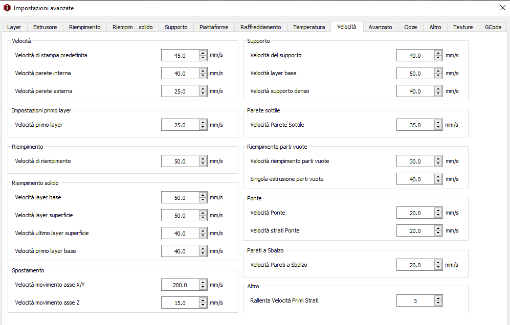

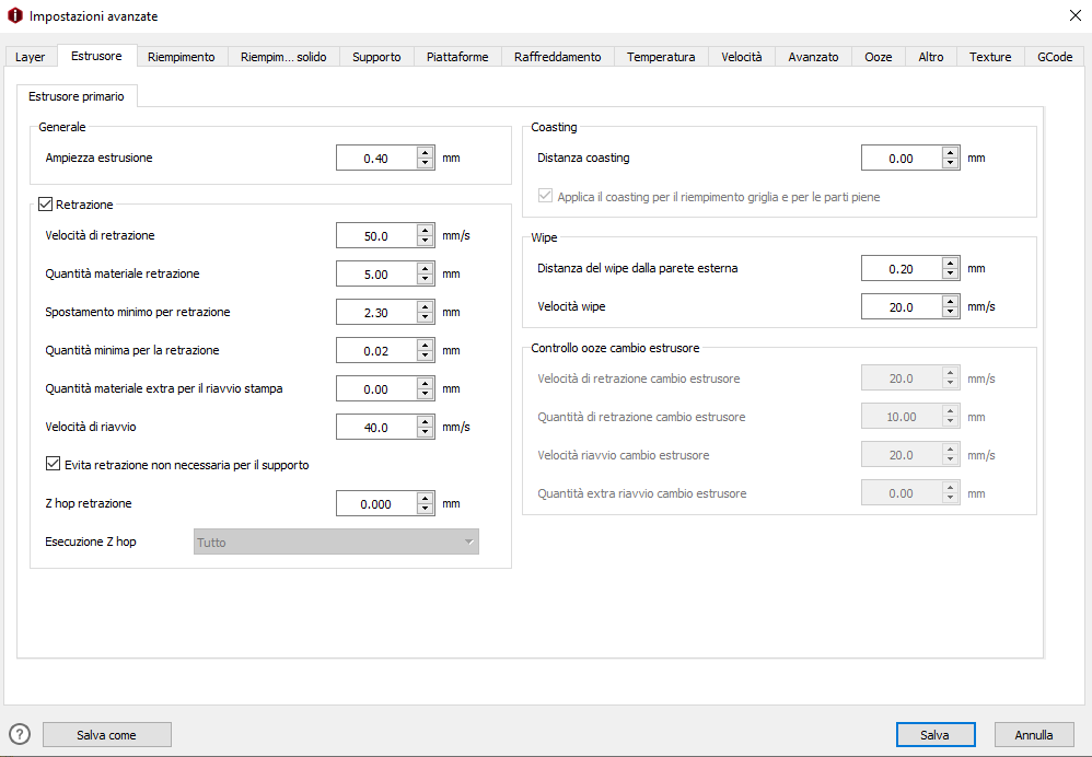

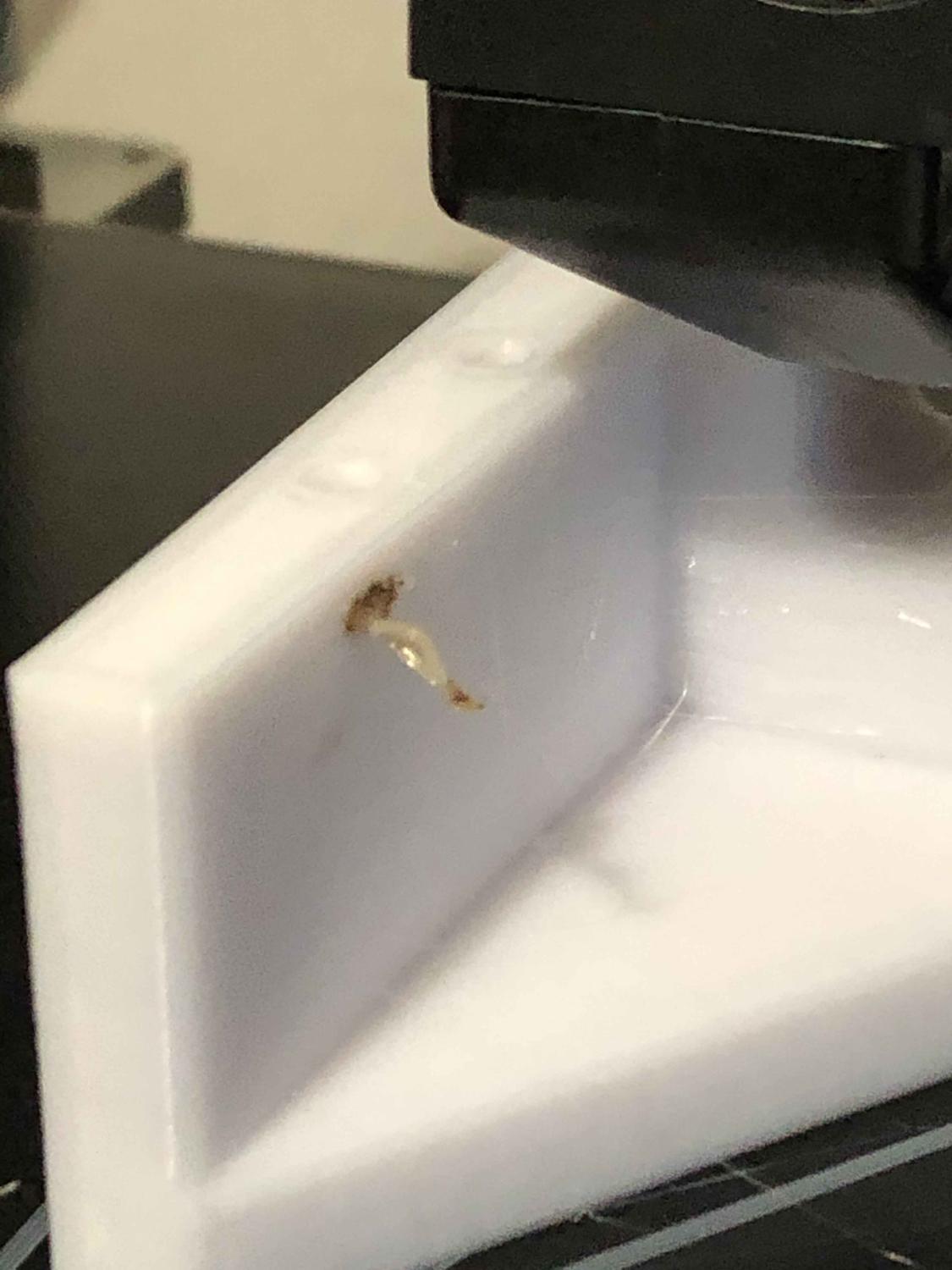

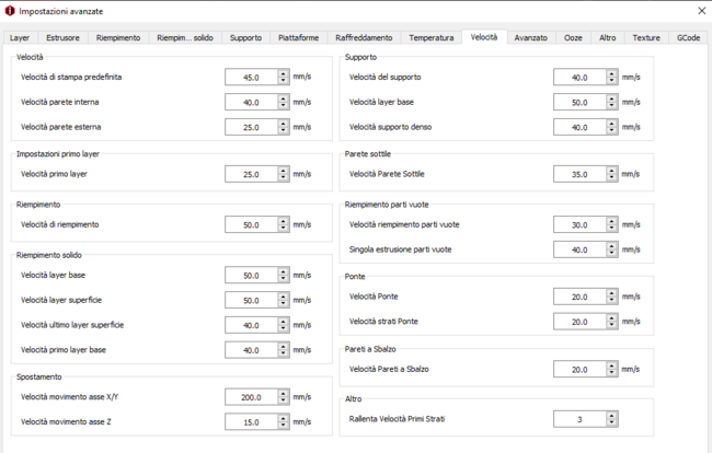

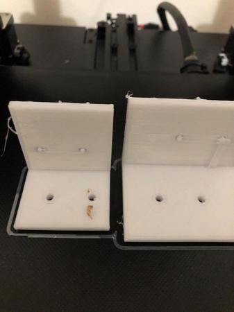

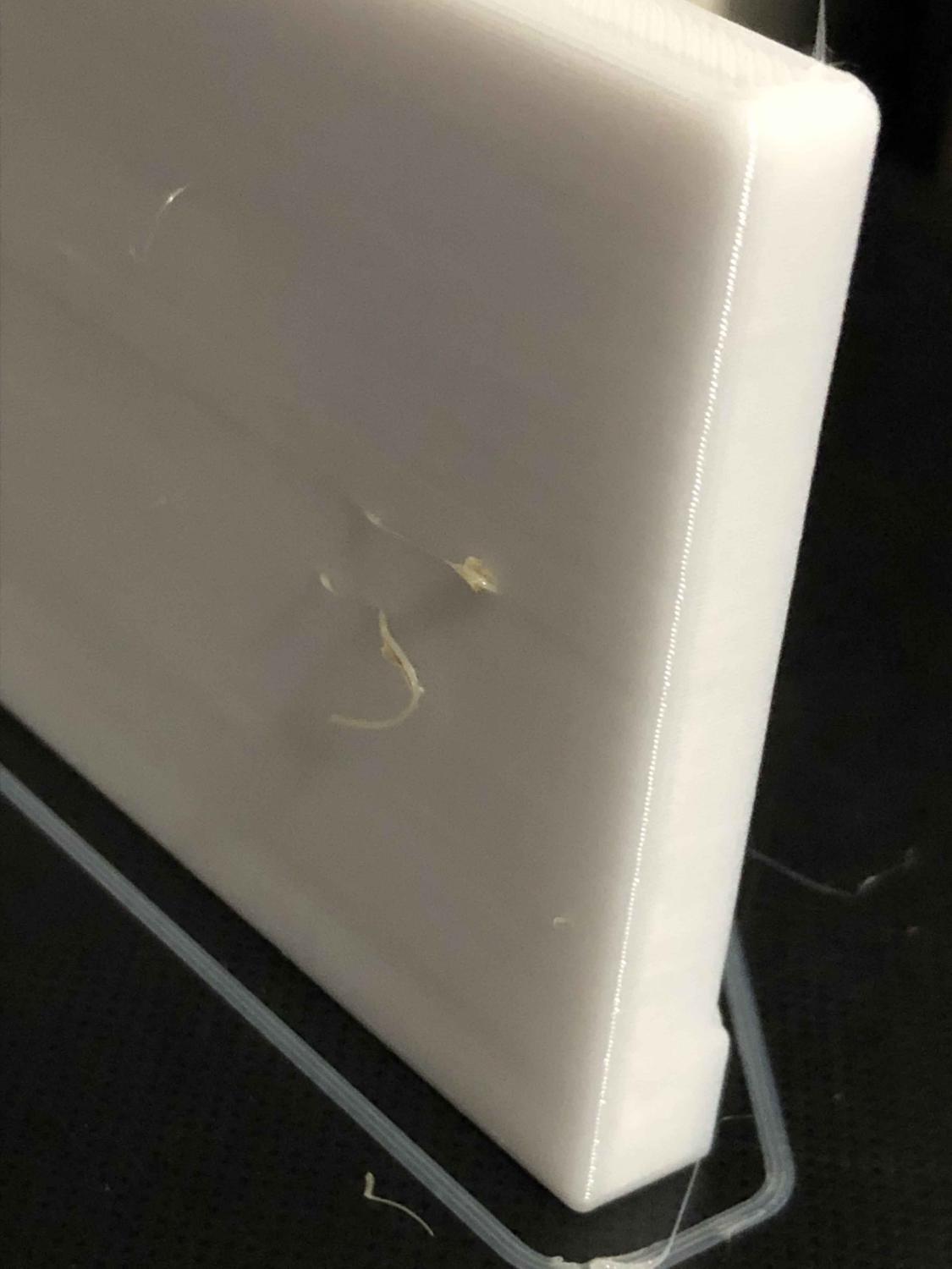

Paolo Reds Inviato 11 Maggio 2021 Inviato 11 Maggio 2021 Ciao a tutti, stampando PETG SUNLU con ideaMaker (ARTILLERY GENIUS) ho dei problemi che sembrano bruciature o colature di materiale. Dopo aver provato vari parametri sullo slicer (temperature, retrazione, velocità, flow) non sono riuscito a risolvere il problema. Ho provato anche a cambiare l'ugello verificando che fosse ben serrato e pulito l'hot-end con spazzolina apposita in quanto avevo letto che il problema poteva essere dovuto a questo, ma nulla. La cosa che non mi spiego è che sia l'adesione al piatto che la stampa (a parte questi artefatti) viene bene. Non so più dove sbattere la testa. Secondo voi a cosa potrebbe essere dovuto il problema? Grazie 1000! Cita
Truck64 Inviato 11 Maggio 2021 Inviato 11 Maggio 2021 19 minuti fa, Paolo Reds ha scritto: Secondo voi a cosa potrebbe essere dovuto il problema? Grazie 1000! Stesso problema, anch'io con quello bianco. Sembra quasi che ci siano degli oli o sostanze volatili di qualche tipo che tendono ad acculmularsi sul'hotend e bruciano, poi durante la stampa si taccano e fanno quei disatri. Ho preso l'abitudine quando preparo per la stampa di portare a 200° e con un paio di raschiettate viene via tutta la patina bruciata, poi vado regolare per qualche ora. Con il PLA e con il PETG della AzureFilm non mi è mai successo. Mi è appena arrivata una rolla di PETG Sunlu grigio. Vedo se succede anche con quello. Cita
Paolo Reds Inviato 11 Maggio 2021 Autore Inviato 11 Maggio 2021 10 minuti fa, Truck64 ha scritto: Stesso problema, anch'io con quello bianco. Sembra quasi che ci siano degli oli o sostanze volatili di qualche tipo che tendono ad acculmularsi sul'hotend e bruciano, poi durante la stampa si taccano e fanno quei disatri. Ho preso l'abitudine quando preparo per la stampa di portare a 200° e con un paio di raschiettate viene via tutta la patina bruciata, poi vado regolare per qualche ora. Con il PLA e con il PETG della AzureFilm non mi è mai successo. Mi è appena arrivata una rolla di PETG Sunlu grigio. Vedo se succede anche con quello. Interessante.. Fino ad ora ho stampato sempre e solo PLA + SUNLU (6/7kg) senza mai avere questo problema. Ho voluto provare il PETG e per il momento ho solo usato il Bianco (questa è la seconda bobina) e non ho modo di provare un'altro colore. Mi fai sapere per favore se lo fa anche il grigio o se è veramente un problema pigmento del colore bianco? Grazie 1000 per la tua risposta. Ciao Cita
Geipeg Inviato 11 Maggio 2021 Inviato 11 Maggio 2021 non uso pet-g di marca ma il piu' economico che trovo, confrontando le mie impostazioni trovo queste differenze, uso cura. temperatura 230 con ugello 04, 240 con ugello 06. retrazione 6,5 mm velocita' 25 mm/s flow fisso 90% tranne primo layer piano 70 gradi cosi dovresti scaccolare meno.......credo.....😀 Cita
Paolo Reds Inviato 12 Maggio 2021 Autore Inviato 12 Maggio 2021 10 ore fa, Geipeg ha scritto: non uso pet-g di marca ma il piu' economico che trovo, confrontando le mie impostazioni trovo queste differenze, uso cura. temperatura 230 con ugello 04, 240 con ugello 06. retrazione 6,5 mm velocita' 25 mm/s flow fisso 90% tranne primo layer piano 70 gradi cosi dovresti scaccolare meno.......credo.....😀 Proverò le tue impostazioni, ma per quanto riguarda la temp ho visto che a 230 il materiale "delamina". Grazie 1000! Cita

muffo Inviato 26 Maggio 2021 Inviato 26 Maggio 2021 Ciao, ti aggiorno su quanto ho scoperto durante l'estrusione del petg bianco.duranme la stampa mi si formavano dei piccolissimi filamenti volanti che poi venivano raccolti dall'ugello durante i suoi spostamenti, rimanevano lì appiccicati e un po alla volta aumentavano di volume e si bruciavano per poi staccarsi e andarsi a depositare sulla stampa, creando quelle macchie marroni che hai anche tu sulle tue stampe. Io ho iniziato a stampare il petg con un ugello in acciaio (visto che stampavo solo carbon) e dovevo lavorare a 250c, ottenendo comunque dei pezzi molto fragili e tendenti alla delaminazione.ora ho installato un ugello in ottone e sono riuscito a scendere a 220c, ho ridotto quasi a zero lo stiring e i pezzi non li rompi neanche a martellate. 2 Cita
Truck64 Inviato 26 Maggio 2021 Inviato 26 Maggio 2021 1 ora fa, muffo ha scritto: Io ho iniziato a stampare il petg con un ugello in acciaio (visto che stampavo solo carbon) e dovevo lavorare a 250c, ottenendo comunque dei pezzi molto fragili e tendenti alla delaminazione.ora ho installato un ugello in ottone e sono riuscito a scendere a 220c, ho ridotto quasi a zero lo stiring e i pezzi non li rompi neanche a martellate. Sono contento che hai trovato una soluzione. Io stringing praticamente non ne ho mai avuto, ma stampo 10..15° più caldo che altrimenti i pezzi mi vengono male. Pare strano però che pochi gradi in più bastino a bruciare il petg a quel modo, tantopiù che l'altra marca che uso (AzureFilm) alla stessa temperatura non presenta il problema. Appena arriva provo anche il grigio Sunlu, forse è solo un problema di pigmenti. Cita
muffo Inviato 27 Maggio 2021 Inviato 27 Maggio 2021 Ma non si brucia in estrusione, si brucia quando si deposita esternamente al nozzle, anche se ti sembra pulito durante la stampa prova a passare una pinzetta sul nozzle e vedere se ti viene via qualche filetto. Cita
Truck64 Inviato 27 Maggio 2021 Inviato 27 Maggio 2021 10 minuti fa, muffo ha scritto: Ma non si brucia in estrusione, si brucia quando si deposita esternamente al nozzle Appunto, ma a me sembra strano che si bruci in così poco tempo. Per intenderci si parla dialcune ore, ma c'è gente che fa anche stampe che durano giornate intere. Possibile che nessuno habbia mai riportao il problema? 9 minuti fa, muffo ha scritto: durante la stampa prova a passare una pinzetta sul nozzle e vedere se ti viene via qualche filetto. Fisicamente impossibile: primo il nozle spunta appena dalla calza in silicone, poi la stampante è decisamente troppo nervosa e io sono un bradipo. A fine stampa qualcosa rimane su nozle, ma non abbastanza da filare. Cita
