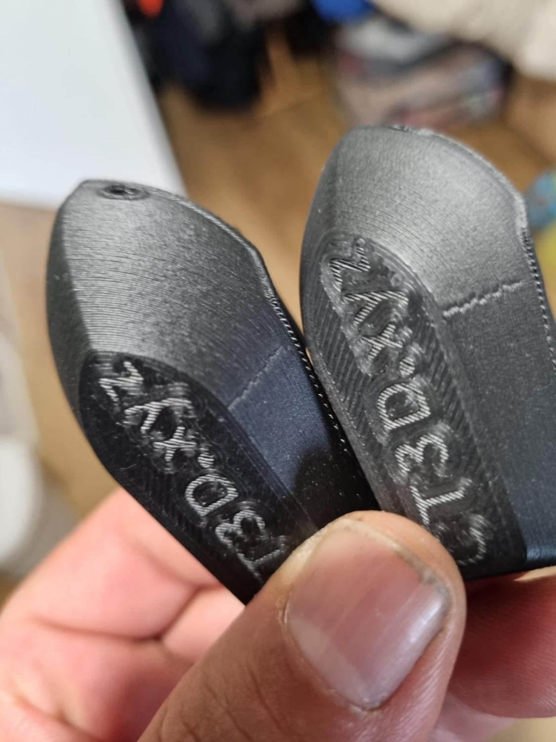

muffo Inviato 11 Maggio 2021 Inviato 11 Maggio 2021 Ciao a tutti, Incuriosito da un utente del forum ho deciso di installare un raspberry pi 4 da 8gb ( programma caricato su sd da 8gb)con octoprint sulla 5 plus....dopo 4 ore di agonia (mai usato raspberry in vita mia) riesco a configurare il tutto e parto con la prima stampa, sono gasatissimo. La parte di controllo e di monitoraggio è una figata e mi piace molto, il risultato finale della stampa un po meno. il benchy di sinistra è stampato da octo e sono visibili dei piccoli bozzi presenti sulla superfice curva dopo la cucitura dei layer, quello di destra è stampato da sd e risulta bello liscio. Ho fatto 2 prove di stampa sia da sd che da octoprint e ho avuto il medesimo risultato. Leggendo in giro ho scoperto che si tratta di un problema comune a questa stampante (anche ad altre?!?!)abbinata a octo e sembrerebbe cusato principalmente dall' insufficente velocità di trasferimento dati tramite la usb. Per completezza di informazioni vi dico che ho provveduto a rimuovere i 5v dal connettore usb e che attualmente i miei valori di stampa sono: T 215c per il primo layer e 210 per i successivi Letto a 55 per il primo layer e poi a 50 Velocità 70mm/s Baud rate a 115000, di più non riesco ad andare. Muffo Cita

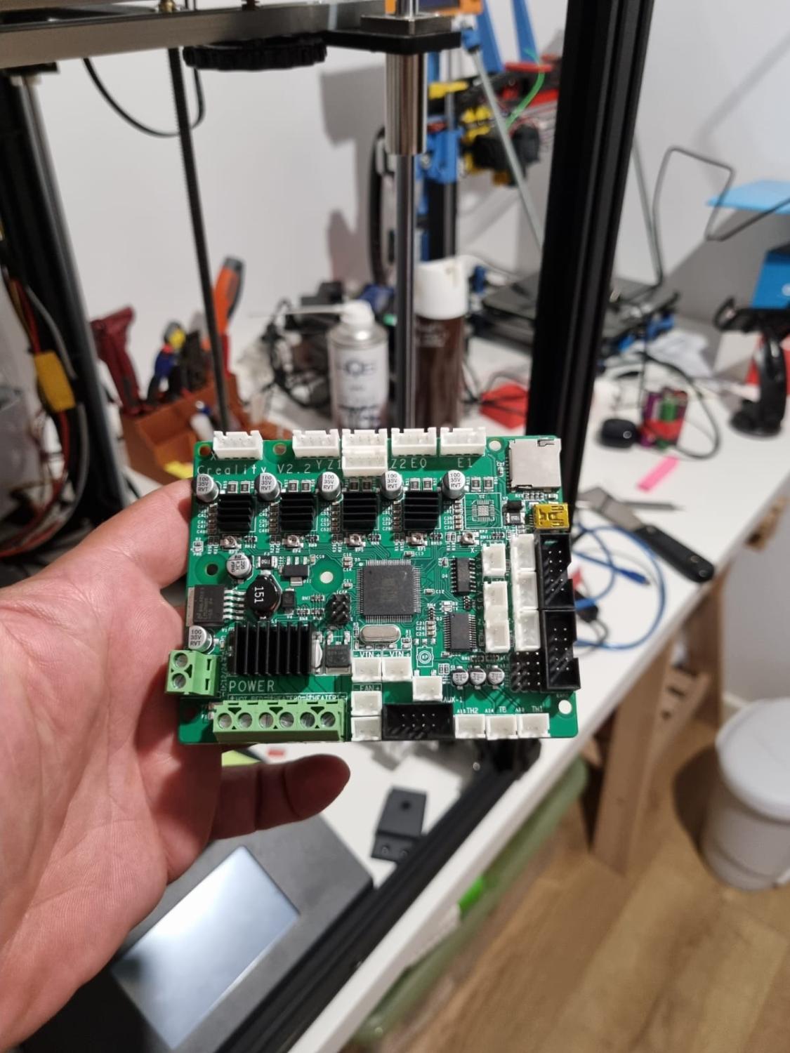

muffo Inviato 11 Maggio 2021 Autore Inviato 11 Maggio 2021 Sulla stampante ho solo la usb e la sd.. Ti allego foto della scheda originale (su ho quella silenziata ma a livello di connessioni sono identiche Cita
eaman Inviato 11 Maggio 2021 Inviato 11 Maggio 2021 Sara' tipo questa? Le connessione per la seriale diretta non le vedo, a meno che non vada sulle EXT o ci siano i pin da qualche parte sulla scheda nel caso bisogna controllare PRIMA a che voltaggio va (seriale / processore), se va' a 3.3v lo FTDI solito dovrebbe avere un commutatore integrato oppure ci vuole logic level converter. Piuttosto, visto che mi ci hai fatto guardare, non e' che il firmware creality di default e' impostato a 115200 bbs ma si puo' ricompilare per farlo andare almeno a 250000 ? Io son sicuro che la mia taglio laser che e' a 8bit la controllo da remoto e tira 250 😉 Cita
