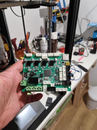

muffo Inviato 12 Maggio 2021 Autore Condividi Inviato 12 Maggio 2021 Visto che il mondo firmware mi è completamente oscuro avete qualcosa da consigliarmi? Mi interessa avere il baud rate a 250k, la gestione del blocco touch e la compatibilità con la scheda silenziata, se poi ci sono altre migliorie ben venga. Grazie 250k Muffo Cita Link al commento Condividi su altri siti Altre opzioni di condivisione...
Killrob Inviato 12 Maggio 2021 Condividi Inviato 12 Maggio 2021 1 ora fa, muffo ha scritto: Ma posso scaricare quello ufficiale Creality e modificarlo?? Oppure devo andare su altro??? no, non si può, quelli ufficiali sono tutti dei .hex e si caricano tramite Cura od il loro software, se il bootloader della tua scheda è sbloccato puoi caricarne un altro, ma te lo devi fare e compilare da solo partendo da Marlin. Cita Link al commento Condividi su altri siti Altre opzioni di condivisione...
eaman Inviato 12 Maggio 2021 Condividi Inviato 12 Maggio 2021 4 ore fa, Killrob ha scritto: se il bootloader della tua scheda è sbloccato puoi caricarne un altro, ma te lo devi fare e compilare da solo partendo da Marlin. Una volta che ha il bootloader non puo' caricare direttamente un binario compilato da altri? Ci sara' ben qualcuno che ha un git con delle modifiche e qualche configurazione pre compilata... (non ci ho guardato, ma se cercate "marlin custom binary nome-della-stanpante-" magari qualcosa salta fuori). Io al parent consiglierei: comprati un'altra scheda anche da poco, su quella fai le prime esperienze e casini di compilazioni e tieni la vecchia come riferimento o backup in caso che ti pianti per una settimana, o bricky proprio la scheda 😉 Cita Link al commento Condividi su altri siti Altre opzioni di condivisione...

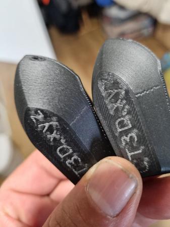

muffo Inviato 13 Maggio 2021 Autore Condividi Inviato 13 Maggio 2021 Aggiornamento Per il momento ho deciso di abbandonare il cambio firmware che risulta al di là delle mie capacità. Mi sono limitato a upgradare la mia versione 1. 70.1bl alla 1.70.2bl.......non sapendo che differenze ci siano e non trovando nulla in rete a riguardo. Octoprint: come consigliato da voi ho provato a trasferire da octoprint alla sd installata sulla stampante, la velocità di trasferimento è di circa 1mb ogni 10 minuti, quindi per trasferire i 3,6mb del benchy ci vuole più di mezz'ora. Credo dipenda dal fatto che il PC vede la porta usb come una seriale. Come ultima prova della giornata ho provato a stampare il benchy collegando octo alla stampante tramite usb, ma limitando la velocità di stampa dagli usuali 70mm/s a soli 40mm/s. Cosi facendo ho riscontrando un netto miglioramento della qualità di stampa sui tratti dove prima avevo parecchie imperfezioni. Questo secondo me avvalora il discorso fatto sulla limitata velocità di trasferimento dati e renderebbe sensato provare ad alzare il baudrate a 250k. Vi aggiorno sui prossimi sviluppi. Muffo Cita Link al commento Condividi su altri siti Altre opzioni di condivisione...

Truck64 Inviato 13 Maggio 2021 Condividi Inviato 13 Maggio 2021 2 ore fa, muffo ha scritto: Come ultima prova della giornata ho provato a stampare il benchy collegando octo alla stampante tramite usb, ma limitando la velocità di stampa dagli usuali 70mm/s a soli 40mm/s. Cosi facendo ho riscontrando un netto miglioramento della qualità di stampa sui tratti dove prima avevo parecchie imperfezioni. Questo secondo me avvalora il discorso fatto sulla limitata velocità di trasferimento dati e renderebbe sensato provare ad alzare il baudrate a 250k. Non penso che gli artefatti che hai mostrato siano causati da dei lack nella comunicazione. Da molto tutti i firmware implementano buffering dei gcode e loockahed per ovviare ad eventuali ritardi di comunicazione, e 115200boud è una velocità più che sufficente per trasferire le istruzioni anche per profili curvi senza G2 e oltre i 70mm/s. Il miglioramento della qualità passando da 70 a 40mm/s è spiegabile, quello della pima foto può essere di tutto. Tanto per capire nei test con Octoprint il RPI come è alimentato? Il 5V dellla USB è isolato? Cita Link al commento Condividi su altri siti Altre opzioni di condivisione...
