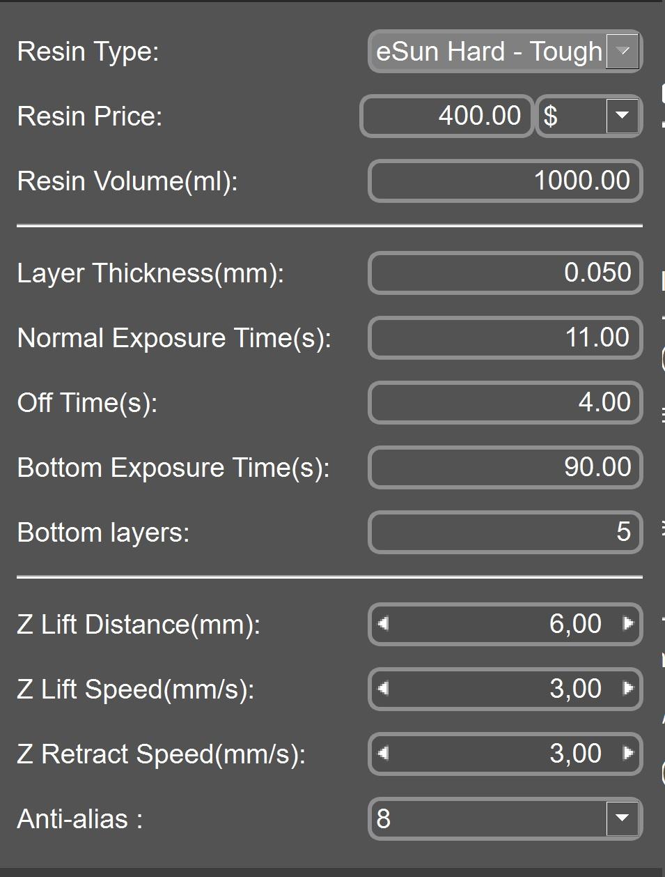

Buongiorno, è un anno che stampo, e vado in dietro come i gamberi.
Invece che migliorare peggioro.
Perchè i supporti non mi crescono ?
Li ho portati da 1mm a 1.2mm
L'esposizione a 3 Secondi (50% power) con la resina Esun Hard-Tough Resin
Stampavo con 2,5 Secondi, ora non riesco più con 3
Ho aumentato i layer di base da 6 a 12

di solito questo problemi dipendono dalla resina e/o dai settaggi non ottimali di tempi di esposizione.
Purtroppo, ho zero esperienza con i display mono, che hanno cambiato di fatto il mondo delle stampe a resina, dimezzando si i tempi ma creando maggiori difficoltà: se prima con una resina mettevi 10 secondi di esposizione e sbagliavi di 1 secondo, la differenza era minima (in realtà manco tanto minima). ora con i mono, sbagliare di mezzo secondo significa alle volte buttare tutto...
allego i miei settaggi per quella resina (bianca) però per display normale, quindi probabilmente non ti servono ad una cippa... più di questo non so... devi fare test e test.
Ricorda che anche un semplice cambio di temperatura ambientale può obbligarti a cambiare i parametri...
