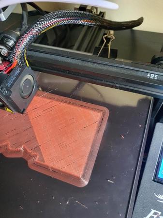

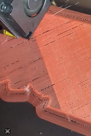

Ethan-75 Inviato 14 Maggio 2021 Autore Inviato 14 Maggio 2021 ho fatto la prova estrudendo 15 cm di filo con pronterface, e sono 15 cm di filo perfetto ...da cosa puo' dipendere.....????? Cita
MayTs Inviato 14 Maggio 2021 Inviato 14 Maggio 2021 Se l'estrusore funziona correttamente (e sei certo di questo) verifica che le temperature siano stabili ( se imposti 200 gradi, devono essere 200 costanti), e poi verifica di aver montato correttamente hot end e nozzle... Cita
Ethan-75 Inviato 14 Maggio 2021 Autore Inviato 14 Maggio 2021 ho estruso ora 15 cm, e sono 15 spaccati, ho cambiato questa mattina hot end e nozzle....non so davvero che possa essere.....😒...qualsiasi indicazione o prova da fare e ben accetta... Cita
Ethan-75 Inviato 14 Maggio 2021 Autore Inviato 14 Maggio 2021 i gradi sono costanti a 200, ogni tanto scende o sale di un grado.... Cita
Killrob Inviato 14 Maggio 2021 Inviato 14 Maggio 2021 il ptfe? lo hai cambiato? o quento meno accorciato nella parte a contatto con il nozzle? 4 ore fa, Ethan-75 ha scritto: mi verrebbe voglia di lanciarla dalla finestra.... dimmi dove che vedo di passare li sotto per caso 😄 Cita
Ethan-75 Inviato 14 Maggio 2021 Autore Inviato 14 Maggio 2021 Il ptfe era già installato ed inserito all'interno dell'hot end, l'ho accorciato nella parte che si attacca all'estrusore..... Cita
MayTs Inviato 14 Maggio 2021 Inviato 14 Maggio 2021 test: alza z un paio di cm sopra il piano, e prova a far estrudere TOT(formato di misura inventato da me🤣) di cm e vedi se la situazione cambia. un conto e far la prova facendo estrudere il filamento a "freddo", un altra cosa è farlo uscire sotto "sforzo" facendolo passare per l'ugello. Ovviamente l'ugello deve essere caldo... Mentre fai il test, verifica se effettivamente il motore dell'estrusore gira correttamente, se lo senti scattare, o se mentre gira vedi tirare il filamento correttamente (mi son capitati filamenti che "slittavano" e quindi estrudeva male... Cita
Ethan-75 Inviato 15 Maggio 2021 Autore Inviato 15 Maggio 2021 Ieri sera ho messo in stampa, e per ora miracolosamente sta stampando bene (credo sia stata la forza dei miei insulti) l'unica cosa che sto notando (ma forse è normale) che la temperatura dell hot end sul display varia dai 196 ai 204 gradi.. É anomalo??? Intanto grazie per le risposte Cita
Truck64 Inviato 15 Maggio 2021 Inviato 15 Maggio 2021 13 minuti fa, Ethan-75 ha scritto: É anomalo??? Intanto grazie per le risposte Si, non è normale. A display non dovrestivedere variazioni di più di un grado sull'hotend. In realtà dovrebbe essere anche meno. Una decina di gradi di differenza cambia decisamnete il flusso, quindi magari stampa ma con qualità altalenante. Dopo tutti gli interventi sull'hotend, l'hai rifato il tuning del PID? 1 Cita
Ethan-75 Inviato 15 Maggio 2021 Autore Inviato 15 Maggio 2021 Una cosa del genere dici? https://www.italia3dprint.it/pid/ E se aumentassi di una decina di gradi in fase di slicing...? Cita
