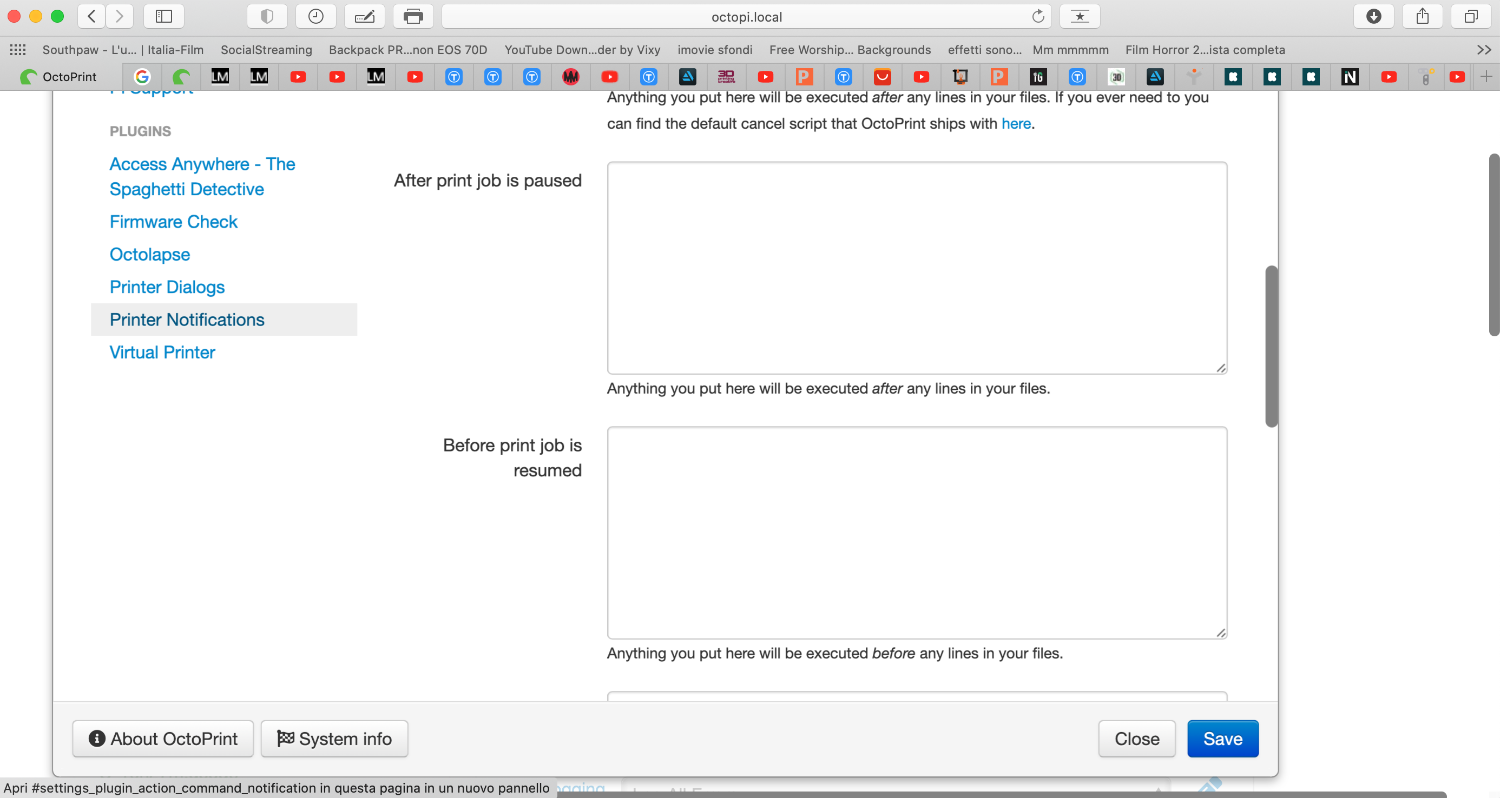

Davistore Inviato 14 Maggio 2021 Autore Inviato 14 Maggio 2021 Il 14/05/2021 at 23:09, Eddy72 ha scritto: Ci sarebbe questa guida How to properly pause Octoprint to change filament manualy – yirco.me Però bisognerebbe provare per capire se quando premo pausa la stampante si ferma subito oppure si ferma quando ha finito il layer, in più devi essere li al momento giusto Secondo me se devi mettere in pausa a un determinato layer ti conviene mettere il codice di pausa direttamente nel .gcode del pezzo, bisogna vedere se il firmware della mk3 accetta i codici di pausa, non tutte le stampanti accettano le pause Io la mia lo metto in pausa con M400 e M0 Dicci che vuoi che faccia la stampante quando premi pausa e proviamo a farti un gcode Ciaoo Expand allora quando metto in pausa si ferma in quel posto esatto , non a fine laser. si si accetta la pausa il firmware, in prusa silver c' proprio un menu a tendina dove puoi inserire le varie righe di di g-code nei vari momenti della stampa . e ho anche visto cercando tra i vari plugin di octoprint un plugin che serviva per far si che octoprint si comportasse in un determinato modo (mettendo in pausa o meno) nei casi in cui finisse il filamento, o si aprisse la porta di un eventuale enclouser. ma non ho trovato nulla riguardo la pausa in se per se. si se devo mettere qualcosa nell'oggetto specifico da slicer il layer, ma per una pausa in corso ?come faccio? tu mettendo i comando M400 Mo cosa otterresti al layer desiderato? Cita

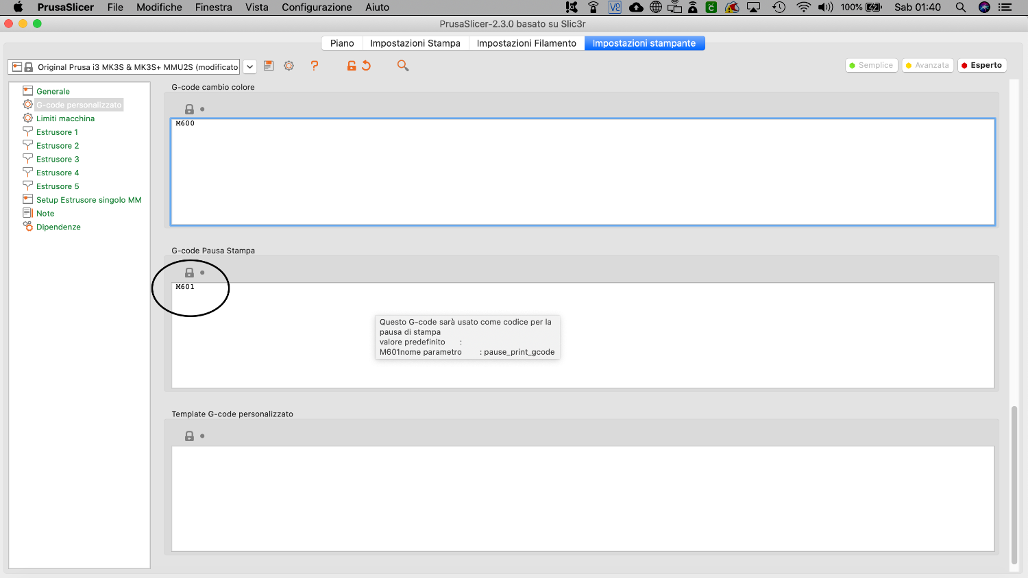

Davistore Inviato 14 Maggio 2021 Autore Inviato 14 Maggio 2021 ti allego 2 istantanee cosi puoi dirmi se va bene se aggiungo li il comando in prusa silver 1 screenshot oppure se devo andare ad interagire su octoprint 2 screen, poi mi diresti a cosa corrisponde il comando Cita
Eddy72 Inviato 14 Maggio 2021 Inviato 14 Maggio 2021 M400 Finisce di fare tutti i movimenti in coda poi si ferma Finish Moves | Marlin Firmware (marlinfw.org) M0 attende un comando dall'utente per continuare Unconditional stop | Marlin Firmware (marlinfw.org) potresti provare G91 G1 Z10 E-4 F1000 ; Alza Z di 10mm dal punto di dove si trova e ritrae 4mm di filamento G90 G1 X0 F2000 ; Porta X a 0 M400 M300 S300 P1000 ; Emette un BEEP M0 Premi per ripartire ; Attende che premi il tasto dell'LCD G1 (LA POSIZIONE DOVE SI TROVAVA PRIMA DELLA PAUSA) G91 G1 Z-10 E4 G90 Fai delle prove su dei piccoli pezzi Ciaoo 1 Cita
Davistore Inviato 14 Maggio 2021 Autore Inviato 14 Maggio 2021 Il 14/05/2021 at 23:45, Eddy72 ha scritto: M400 Finisce di fare tutti i movimenti in coda poi si ferma Finish Moves | Marlin Firmware (marlinfw.org) M0 attende un comando dall'utente per continuare Unconditional stop | Marlin Firmware (marlinfw.org) potresti provare G91 G1 Z10 E-4 F1000 ; Alza Z di 10mm dal punto di dove si trova e ritrae 4mm di filamento G90 G1 X0 F2000 ; Porta X a 0 M400 M300 S300 P1000 ; Emette un BEEP M0 Premi per ripartire ; Attende che premi il tasto dell'LCD G1 (LA POSIZIONE DOVE SI TROVAVA PRIMA DELLA PAUSA) G91 G1 Z-10 E4 G90 Fai delle prove su dei piccoli pezzi Ciaoo Expand ma dopo G1(la posizione devo metterla io? oppure G1 corrisponde alla posizione al momento della pausa? dove li metto nello slicer o nelle opzioni di octoptint? Cita
Eddy72 Inviato 14 Maggio 2021 Inviato 14 Maggio 2021 Quel codice di prova lo metti nel .gcode prima del layer che ti interessa mettere in pausa Per G1 (LA POSIZIONE DOVE SI TROVAVA PRIMA DELLA PAUSA), prendi l'ultima posizione prima della pausa Tutto questo è per un file .gcode singolo, se ti serve una pausa fissa per tutti i gcode va studiato altro Ciaoo 1 Cita

Eddy72 Inviato 15 Maggio 2021 Inviato 15 Maggio 2021 Nel setting di octoprint in "Sequenze Gcode" o "GCODE Script" in "dopo la messa in pausa della stampa" metti {% if pause_position.x is not none %} ; relative XYZE G91 M83 G1 Z+5 E-2 F4500 ;qui metti la quantità di retrazione in E migliore per non far uscire materiale mentre è in pausa ; absolute XYZE M82 G90 ; move to a safe rest position, adjust as necessary G1 X0 Y0 {% endif %} in "prima della ripresa della stampa" metti {% if pause_position.x is not none %} ; relative E M83 G1 E2 F4500 G1 E1 F4500 G1 E1 F4500 ; absolute E M82 ; absolute XYZ G90 ; reset E G92 E{{ pause_position.e }} M83 ; extruder relative mode ; move back to pause position XYZ G1 X{{ pause_position.x }} Y{{ pause_position.y }} Z{{ pause_position.z }} F4500 ; reset to feed rate before pause if available {% if pause_position.f is not none %}G1 F{{ pause_position.f }}{% endif %} {% endif %} Provalo e fammi sapere Ciaoo 1 Cita
