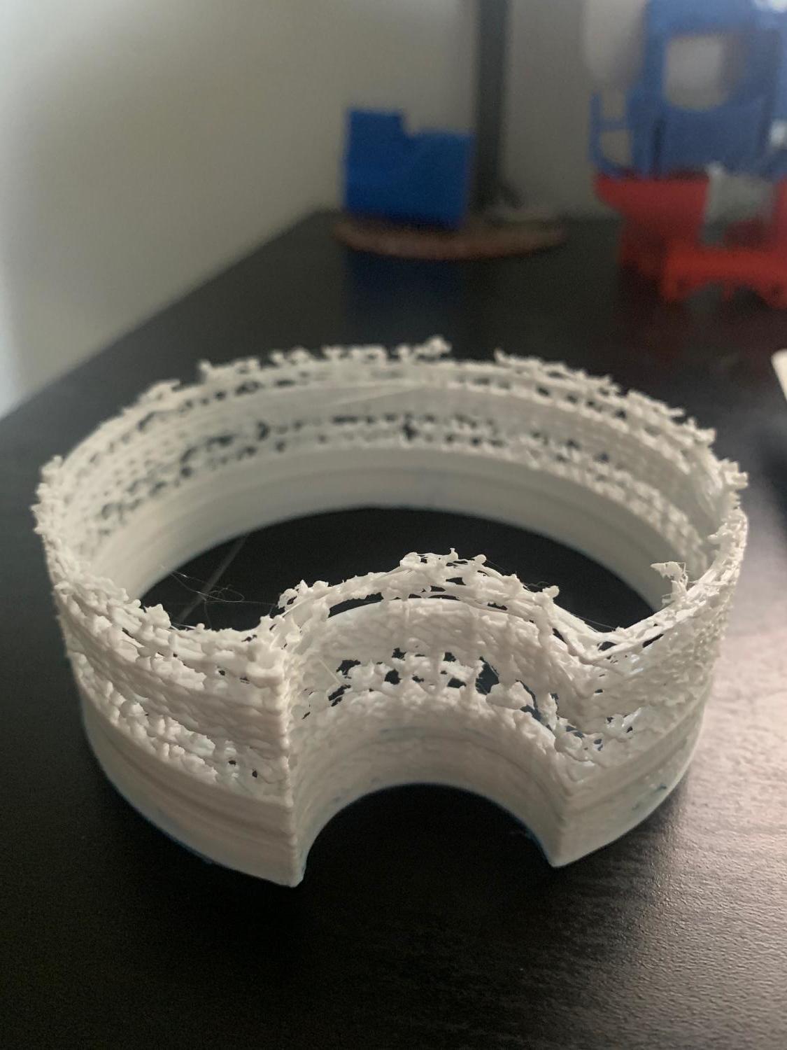

eaman Inviato 13 Maggio 2021 Inviato 13 Maggio 2021 Guarda che l'estrusore spinga fuori il filamento correttamente. Cita
luca63 Inviato 13 Maggio 2021 Autore Inviato 13 Maggio 2021 13 minuti fa, eaman ha scritto: Guarda che l'estrusore spinga fuori il filamento correttamente. si infatti la parte bassa è corretta poi ad un certo punto fa i pizzini Cita
eaman Inviato 13 Maggio 2021 Inviato 13 Maggio 2021 Quello oppure dopo un po' ti si intasa il nozzle / hotend. Aspetta a smontare l'hotend, che se fai dei casini sei fottuto, prima guarda se l'estrusore lavora bene, giusti gli attriti, i cavi / tubi non si impigliano con l'avanzamento della stampa. 1 Cita
luca63 Inviato 13 Maggio 2021 Autore Inviato 13 Maggio 2021 51 minuti fa, eaman ha scritto: Quello oppure dopo un po' ti si intasa il nozzle / hotend. Aspetta a smontare l'hotend, che se fai dei casini sei fottuto, prima guarda se l'estrusore lavora bene, giusti gli attriti, i cavi / tubi non si impigliano con l'avanzamento della stampa. rieccomi , si l'estrusore sembra che lavori bene , e non mi smbra che ci sisno dei cavi che si impigliano . Il problema sembra che si presenti a vari altezze indipendentemente da cosa faccio. Adesso sto facendo il test thin wall Cita

eaman Inviato 13 Maggio 2021 Inviato 13 Maggio 2021 34 minuti fa, luca63 ha scritto: nn capisco però il 2 e 3 link che mi hai dato Potresti anche estrudere male perche' hai del filamento vecchio o rovinato. Cita
Carsco Inviato 13 Maggio 2021 Inviato 13 Maggio 2021 Al 99% io dico che e' la parte terminale del tubo ormai deformata. Accorcia 2cm e riprova. Se va, ti consiglio la modifica per tenere il tubo fermo durante le retrazioni. Se cerchi usando il mio nick la trovi. 1 Cita
