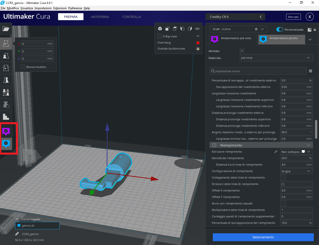

Ciao a tutti, oggi mi è arrivata un altra stampante, la Creality  Cr-X qualcuno di voi sa come impostare i parametri di Cura per il settaggio a due colori? Ho cercato dei video ma non ho trovato nulla. Sto cercando di capire come fare a dirgli dove vorrei che iniziasse a stampare con il secondo colore. Grazie mille.

io non ce l'ho ma ho visto che quando selezioni il pezzo che hai in cura ti appare questo....
dove, evidenziato in rosso ti da la possibilità di scegliere l'estrusore primario

Vorrei stampare un pallone da calcio e farlo bianco e nero la parte di sotto bianca e la parte superiore nera, ma non so come impostarlo! Ma ora si aggiunto un altro problema, il filamento non esce 😭
Non ho mai stampato con 2 estrusori ma:
se dividi il tuo stl in 2 parti col tuo software cad e crei quindi 2 stl (dopo la divisione del pezzo NON spostare i pezzi nel software ed esportali direttamente in stl). importi entrambi gli oggetti in cura, li selezioni entrambi, tasto destro e selezioni "Merge" o "unisci" o quello che è.
Se tutto va bene, ti ritrovi con i 2 pezzi che si uniscono formando il pallone originario (se non si uniscono, vuol dire che li hai spostati nel software cad).
A quel punto, puoi selezionare le singole impostazioni per ogni pezzo ottenendo però un pezzo unico(perché sono di fatto 2 parti stampate diverse ma stampate attaccate).
non so se sono stato spiegato o se hai avuto capito...🤣
Si ho capito.🤣.. Lo avevo già fatto! Ne ho messo uno sopra l'altro ma non ho cliccato su "unisci" ora provo anche se al momento non mi legge i mie file la macchina! Ho risolto sul filamento che non usciva, dopo aver smontanto l hotend... Giornata infinita! 😂 Cmq grazie...
